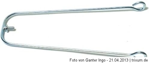

Zusätzliche Befestigungsstrebe für das vordere Schutzblech
Wir hatten ja schon mal über das wackelnde, vordere Schutzblech geschrieben. Grund: Die einzige Befestigungsschraube am Revoluzzer/Revoluzzi lockert sich, trotz ständigen Nachziehens der Schraube, im laufenden Betrieb ständig. Abhilfe wird hier nur eine zusätzliche Strebe bringen können, damit unten herum nichts herumschlabbert.
Ich habe mich mal in meiner Lieblingsbucht auf die Suche gemacht und bin fündig geworden. Es wird eine Nockenstrebe für Fahrräder mit 16 Zoll und mit einer Länge von 23 Zentimetern benötigt. Ich habe den Abstand des vorderen Schutzbleches im unteren Bereich bis zur Mitte der Vorderachse nachgemessen und dass muss von der Länge her passen. Also, wer suchen will, unter Fahrradteile, Schutzbleche, Nockenstrebe, 23 cm und 16 Zoll.
So sieht das Teil aus, welches ich mir bestellt habe:

Hallo Ingo, die Strebe ist bei dem Schutzblech ja mit dabei.
Habe es aber nicht montiert weil es auch so hält und nicht wackelt, allerdings die Halterung verstärkt, mit selbstsichender Mutter verschraubt.
Die Nieten raus gebohrt und auch diese verschraubt.

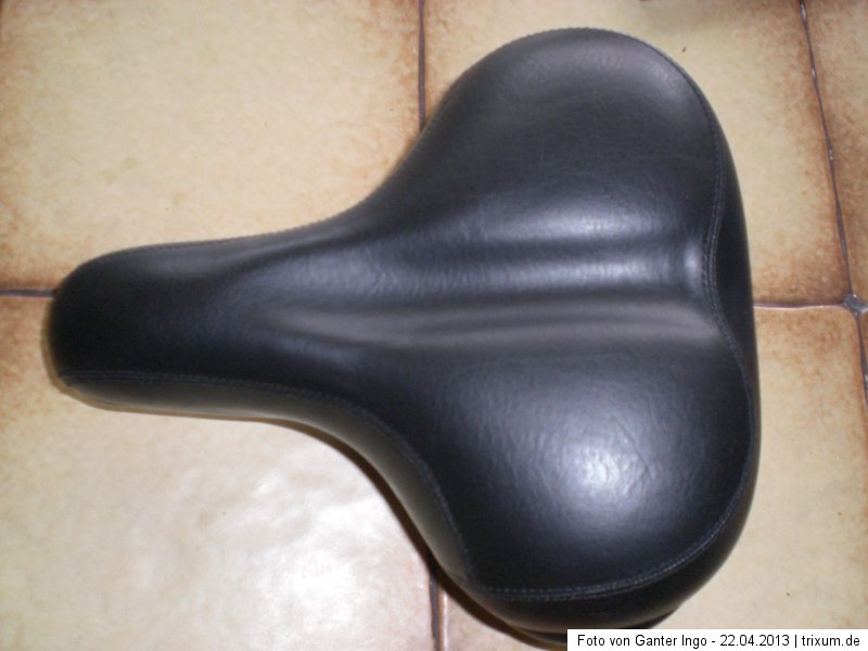

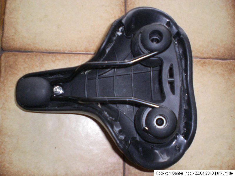

Sattel für Revoluzzer bzw. Revoluzzi zu verschenken !
Eigentlich ist das hier kein Verkaufsbereich, aber wer meine Beiträge von Seite 1 an gelesen hat, kann sich vielleicht noch daran erinnern, dass ich den Orignalsattel des Revoluzzer für meine Podexform nicht optimal fand und ihn gegen den Sattel meines vorherigen, ausgemusterten E-Scooters gewechselt hatte. Der Sattel liegt hier nur herum und wird nie, auch nicht als Ersatz, zum Einsatz kommen.
Daher habe ich mich entschlossen, Platz zu schaffen und das Teil zu verschenken. Es fallen lediglich nur die Versandkosten in Höhe von 4,10 Euro für ein DHL-Päckchen an. PayPal-Zahlung ist auch möglich. Nicht dabei sind die Schrauben und die Schelle zum Befestigen an der Sattelstange. Der Sattel kam nur zwei- oder dreimal zum Einsatz.
Wer Interesse hat, möge mir bitte eine private Nachricht (PN) schicken, um den weiteren Ablauf abzuklären.
Hier noch zwei Bilder des Sattels:
