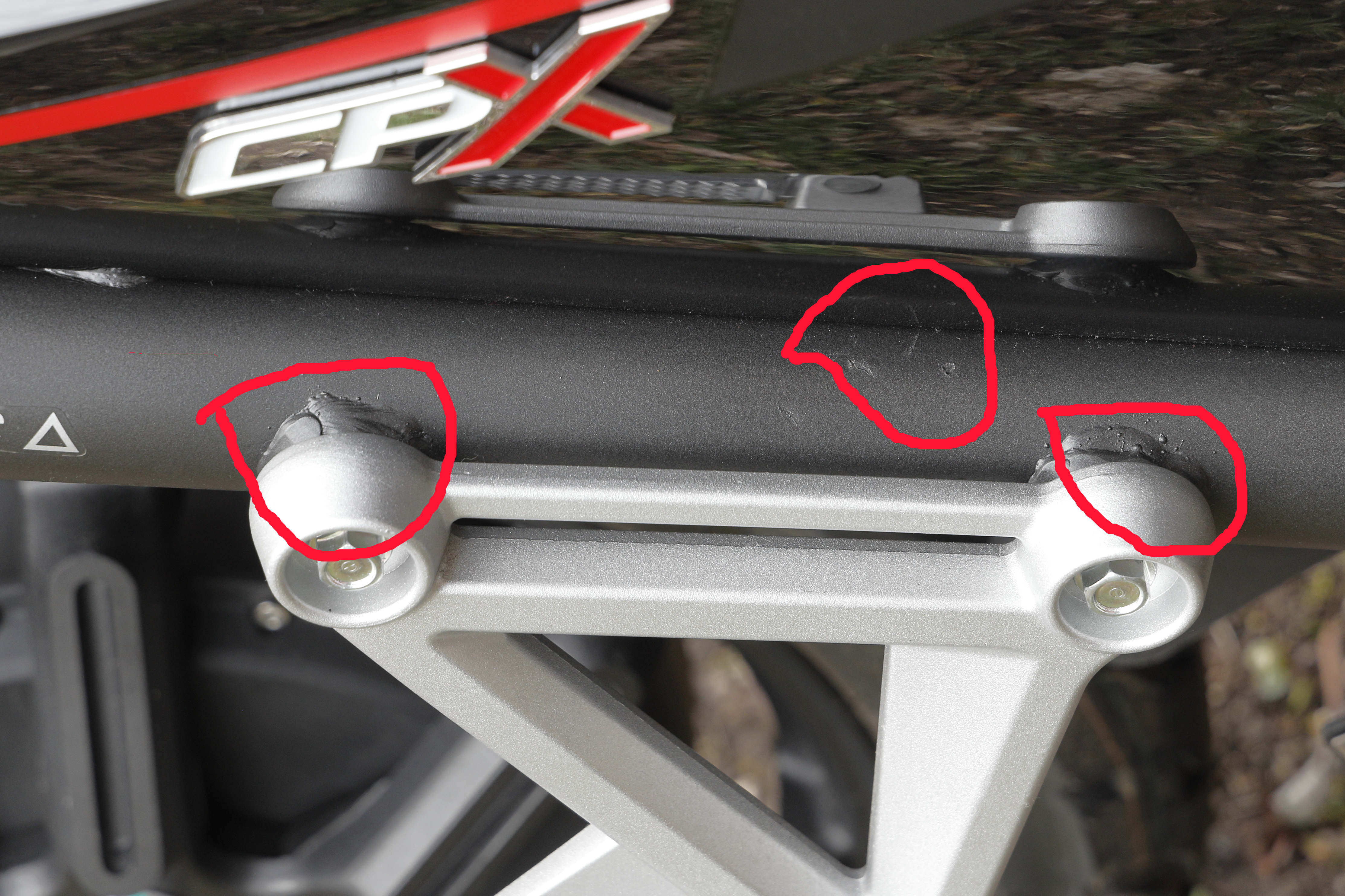

Bei mir sehen die Schweißnähte "meine Tastatur hat "Scheißnähte" geschrieben , bis auf vereinzelte "Schweißperlen" fast manierlich aus, eben von einem Anfänger geschweißt, oder eben bei 2,5 Promille Alkohol im Blut. Ich habe im Internet viel schlimmere gesehen und das auf "Werbefotos" Es gibt ein paar Kratzer am Rahmen die über lackiert wurden. Ich habe meinem Händler wunderschöne Bilder davon geschickt. Der meint man könnte da einen Preisnachlass bekommen. May Wang schreibt dazu dass diese Mängel in der Produktion behoben wären - na klasse, da habe ich aber was davon.
Und irgendwie verzeiht man das dem Rollerchen etwas, weil er sich einfach super fährt. Wenn man zu nah hinschaut kann folgendes passieren:

Ja die Schweißnähte und die Schmelzperlen sind gruselig. Wenn die Schweißnähte wenigstens halten dann will ich da mal großzügig drüber hinwegsehen.
Dazu die Spaltmaße der Plastikteile (ich habe neuere CPX gesehen bei denen das besser ist), schief montierte Teile, unzulängliche Hauptschalter ...
Mir scheint, die ersten VMOTO-Kunden dienten als Versuchskarnickel ...

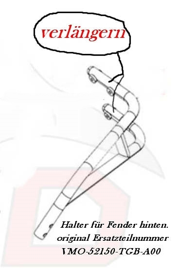

Hat hier schon jemand einen neuen Halter für den Hinterradfender bekommen ?
Ich habe Bilder gesehen da war der Biegeradius größer und der Fender gerade.

Ich hab auf Garantie einen neuen montiert bekommen. Mit dem ist der Fender dann gerade.
Die extrem schlecht passenden Kunststoffteile, die "Schweißnähte des Grauens" und andere Dinge muss man als Supersoco-Kunde wohl hinnehmen.

IDie extrem schlecht passenden Kunststoffteile, die "Schweißnähte des Grauens" und andere Dinge muss man als Super Soco-Kunde wohl hinnehmen.
Die Schweißnähte, sehen bis auf die Schweißperlen einigermaßen manierlich aus. Die Schweißperlen werde ich entfernen und den Rahmen neu lackieren, Airbrush.
Die Lage des Tachos werde ich korrigieren indem ich eine Bohrung etwas erweitere. Leeb hatte meinem Händler geschrieben, Schrauben lösen, Lage korrigieren - lässt die Passung der Bohrungen nicht zu. Nun bekomme ich einen Preisnachlass von 300,- Euro für Rahmen und Tacho. :roll:
