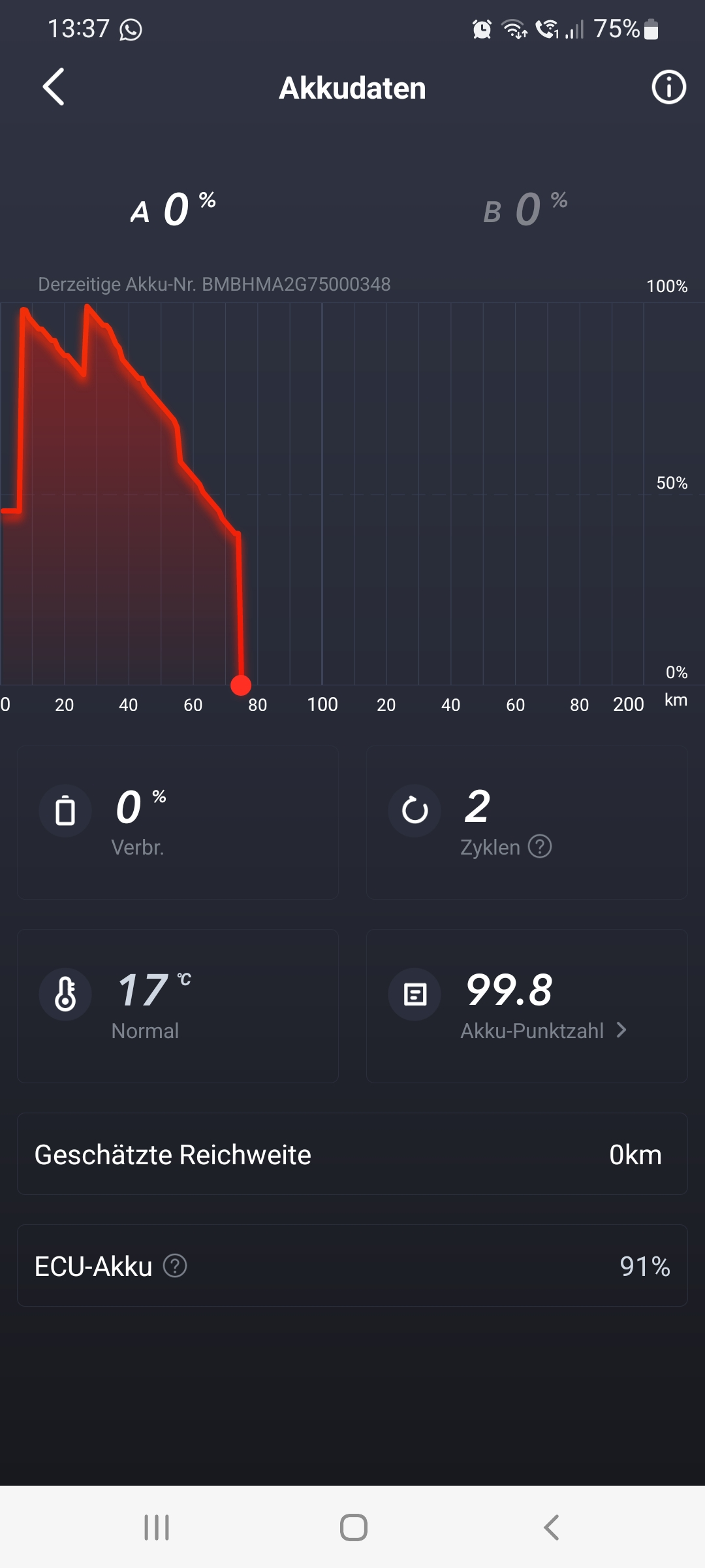

Also fast erwartet hat mich das Akkuproblem auch erwischt.
Ich habe ihn letzte Woche Donnerstag (28.04) in die Garage gestellt mit exakt 40%. Gestern abend war ich schauen und der Akku war bei 0. Zurück gelegte Strecke bei der Ladung 47,7km. Da ich das Ladegerät nicht zu Hause habe, heute morgen die Akkus mit zur Firma genommen.
Da kommt Freude auf...keine 100km Laufleistung.

Bei einer Herstellerangabe von 65 bis 75km würde ich an deiner Stelle nicht mit 100km planen.xabien hat geschrieben: Mi 4. Mai 2022, 06:53 Also fast erwartet hat mich das Akkuproblem auch erwischt.
Hast du den Akkustand in der App abgelesen oder direkt am Akku?

xabien
- Beiträge: 17
- Registriert: So 27. Mär 2022, 17:18
- PLZ: 45
Re: Neues Modell MQI-GT EVO - "125ccm", 100km/h
Sowohl am Display als auch in der App - hier waren sich beide mit 40% am Donnerstag einig.
Mein Händler hat heute mit einem Techniker von Niu telefoniert. Angeblich sei das normal...der Akku bräuchte mehrere Ladungen um sich zu balancen.
Und das er von 40% auf 0 springt würde ja auch an den Temperaturen liegen. Der Roller steht in der Garage und klar als ich ihn abgestellt habe waren 15 Grad. Morgens sind es aktuell 5. Plausibel klingt das für mcih nicht...zumindest nicht in den Sprüngen.
Ich fahre den Roller nur in der Stadt. Ich erwarte auch keine 100km - wenn er 60-70 packt ist alles super, selbst wenn er nur 50km kommen würde...aber zumindest brauche ich eine Idee was der Akku an Leistung hat. bevor ich zur Arbeit fahre.
Und nein ich wieger nur 75 Kg
Vielleicht noch als Anmerkung: Beide Akkus zeigen nur ein Blinken an wenn man den Knopf drückt. Ich habe beide Akkus an den Splitter angeschlossen und danach diesen ans Ladegerät verbunden und danach an die Steckdose. Es wird aber nur ein Akku geladen. Ach nach 3 Stunden ist nur Strom auf einem Akku. Wie ist das bei euch? Lädt der erst einen Akku nach dem Anderen oder ist hier etwas nicht in Ordnung?

Hey, die 100KM sind in der Stadt bei zurückhaltender Fahrweise möglich. Habe ich selbst schon ein paar mal geschafft.
Zu den Akkus, diese werden gleichzeitig über den Splitter beladen.
Ich bin jetzt bei 2277KM und habe noch kein Problem mit meiner EVO.
Da scheint nur eine gewisse Charge von betroffen zu sein, die Probleme mit dem Gasgriff und der Batterie haben.
