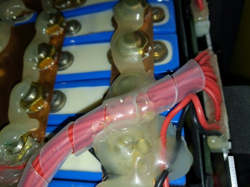

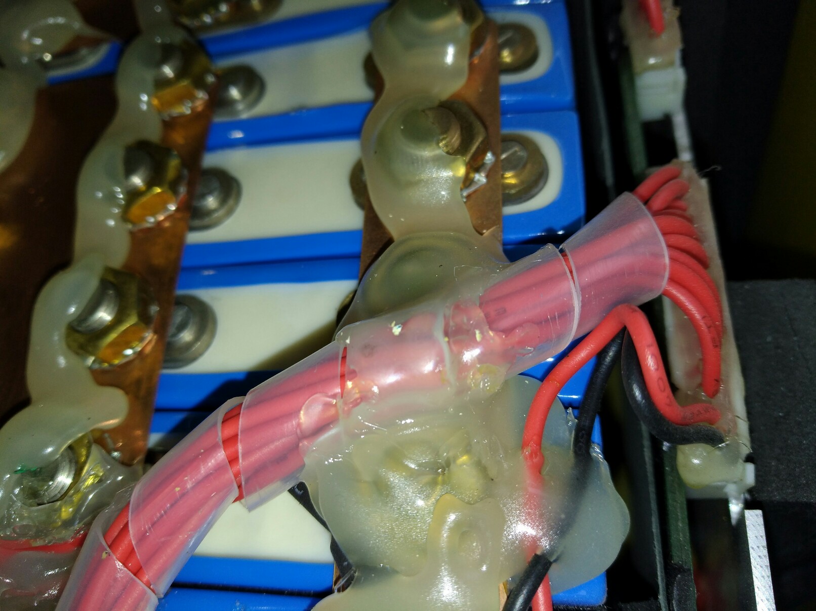

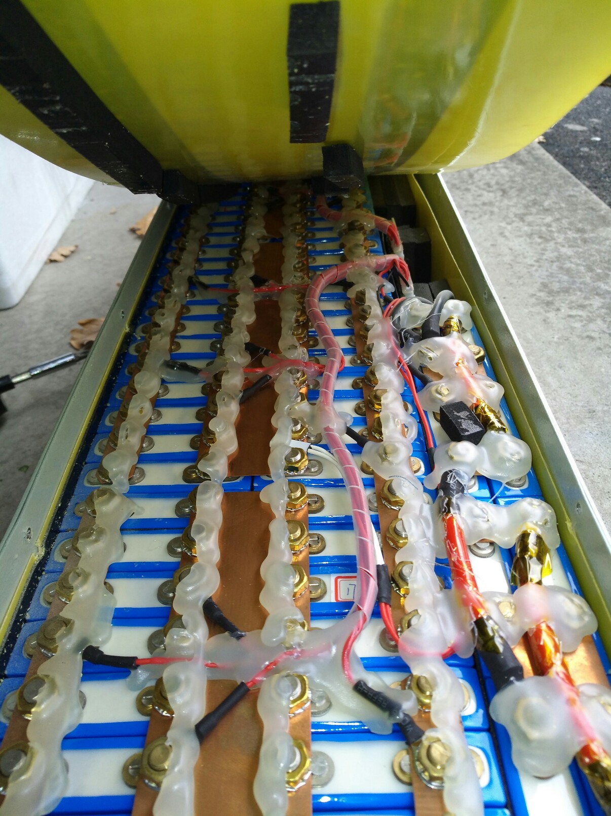

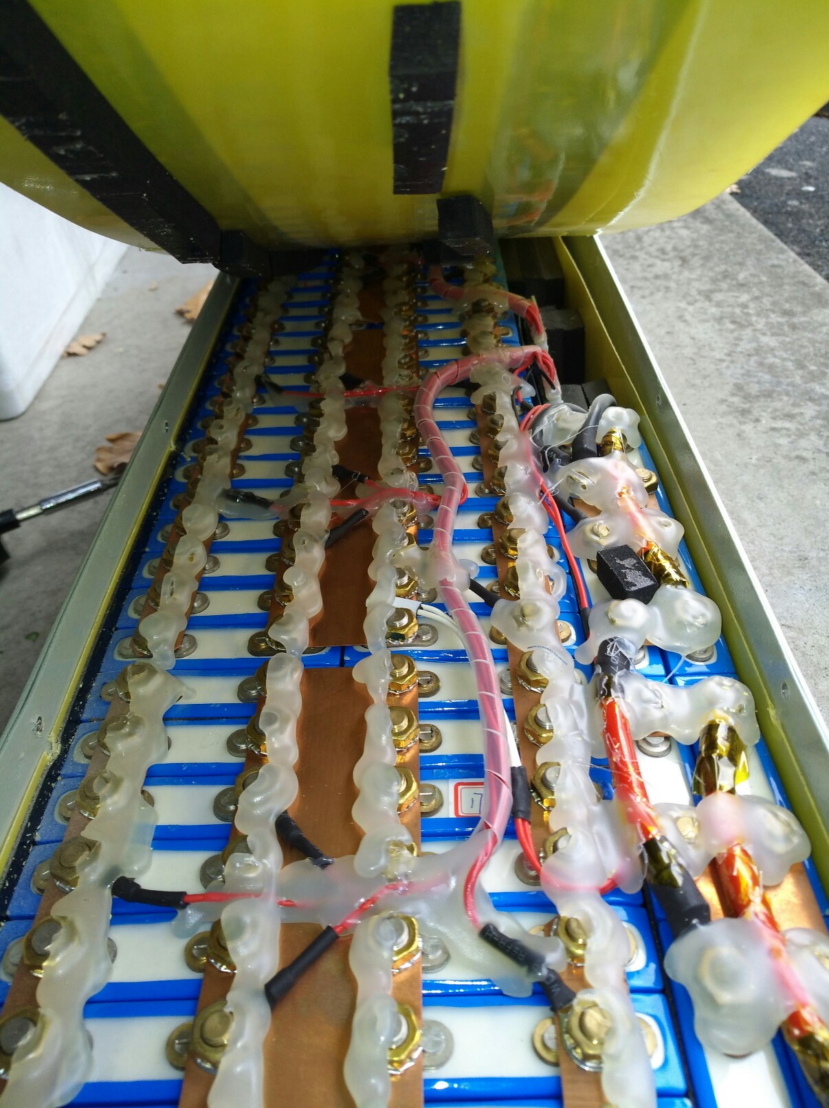

So lieber Joehannes,
ein bisschen hab ich mal in die Büchse gelinst, keine Pouchzellen sondern hard shell.
Gugst du.
Da an der Seite sitzt das BMS.
Gugst du.

Ist das Sondermüll oder reklamierst du und schickst sie nach China zurück?

Sind das Wina Zellen? Die sehen stark danach aus.

Das ist Qualität man..... Made in China

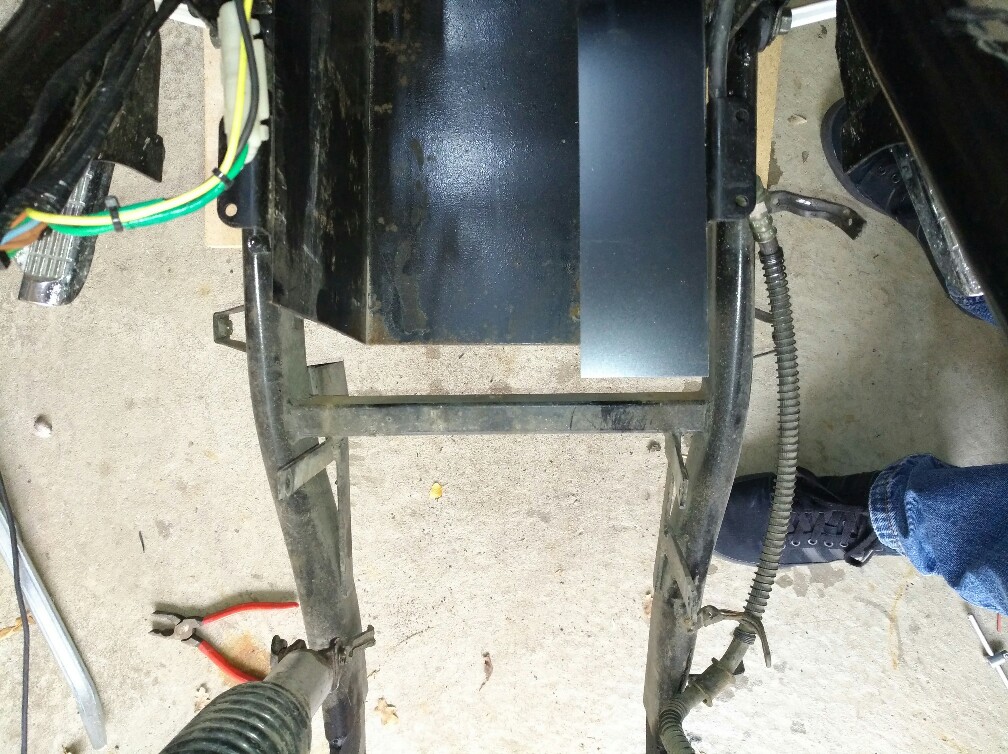

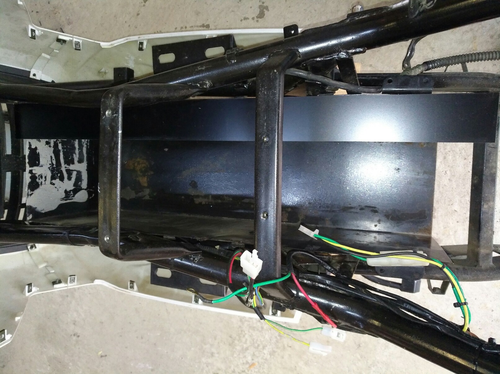

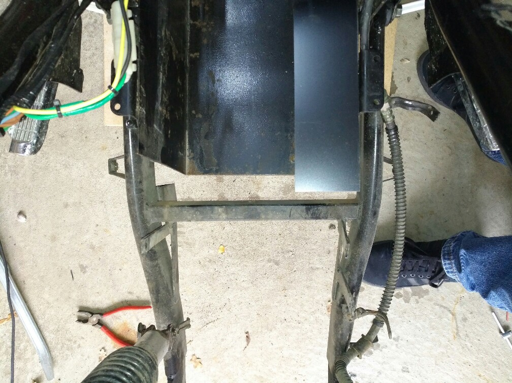

Zurück zum Thema, hab mal ein GFK Rest auf die Länge des Akkus zugeschnitten, und so schaut es aus.
Vorne.
Hinten.

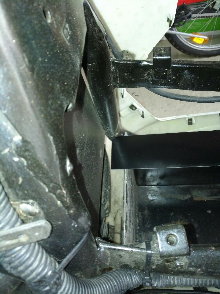

Hatte mich schon gefreut, aber was ich noch entdeckt habe (wie Mathias schon erwähnte) ist am vorderen Blech noch eine Stabilisierungsstrebe (ca. 15x10mm auf die breite des Schachts) eingeschweißt. Diese zu entfernen ist mir dann doch zu heiß. Also Variante 2.
Vorne.
Hinten.

Könnte sein.... sorry, aber weiter will ich nicht in die Büchse der Pandora vordringen. Kann nur soviel sagen, der Roller hatte damit ca. 55km Reichweite (Überlandfahrt, Sommer).Sind das Wina Zellen? Die sehen stark danach aus.
