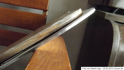

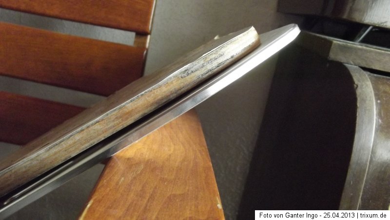

So, ich habe, da der Revoluzzer momentan ohnehin in der Wohnung steht, mal die Trittbretter ausgetauscht. Das Holztrittbrett sieht ja zwar schön aus, aber auch nur ein paar Monate, denn Regen und Feuchtigkeit hinterlassen da, trotz guter Pflege, ihre Spuren (siehe meine bisherigen Berichte). Ich hoffe, dass das bei meinem neuen Trittbrett aus hochwertigem Aluminium der Vergangenheit angehört.
Wie Ihr dem ersten Foto entnehmen könnt, ist das Aluminiumtrittbrett von der Stärke her nur halb so dick.

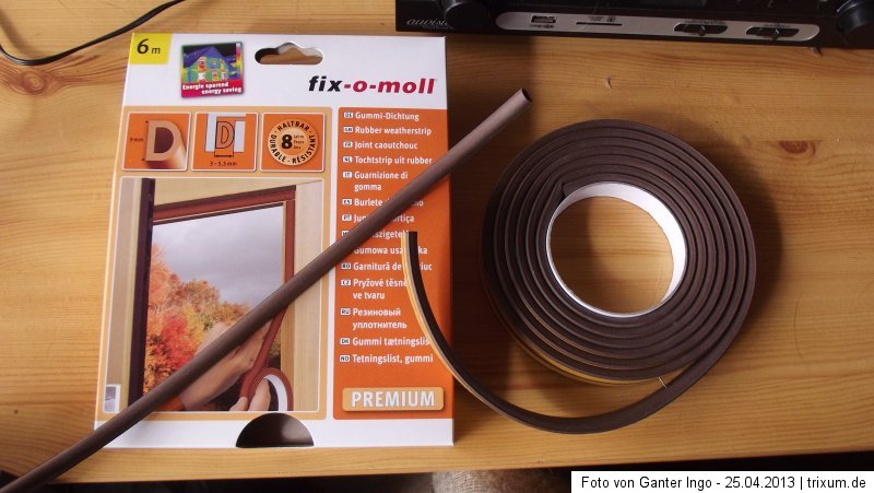

Um ein Klappern des Metallbrettes auf dem Rahmenkasten zu vermeiden und um auch Schutz vor eintretender Nässe zu gewährleisten, habe ich mir im Baumarkt eine Rolle fix-o-moll gekauft.

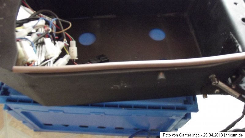

Hier habe ich mir Streifen in der Größe des Rahmenumfanges der Öffnung zu dem Raum, in dem Controller und Akkupack liegen, zurecht geschnitten und dort eingeklebt. Auf dem nachfolgenden Foto seht Ihr bereits einen von vier eingeklebten Streifen.

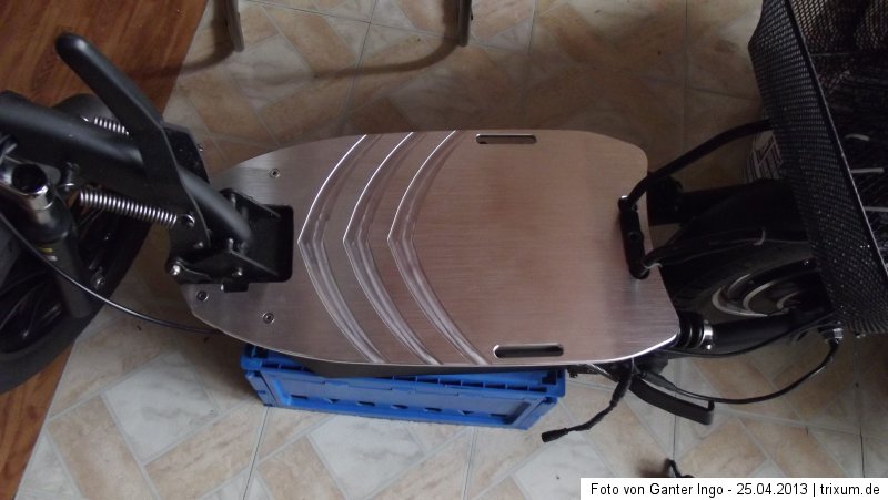

Okay, das war es eigentlich auch schon. Nun nur noch das Alutrittbrett aufgelegt und die Schrauben eingedreht. Das geht aber nur mit den alten Schrauben. Es gibt auch hochwertigere Schrauben zu dem neuen Alutrittbrett, aber die passen nicht, weil sie zu kurz sind. Sie sind nämlich auf die geringere Dicke des Alutrittbrettes ausgelegt und die Nummer funktioniert nur, wenn man kein Dichtband, so wie ich, benutzt.
Den Tipp mit dem Dichtband gegen eventuelles Klappern und Nässe bekam ich übrigens von Herrn K. von der Fa. Eneway. Vielen Dank dafür.

Wenn man mit den Füssen auf dem Trittbrett "steht", dann klappert sowieso nichts. Bei anderen Escootern gibts dafür rechts und links bewegliche Haken, mit denen man das Trittbrett an die Akkuwanne festklemmt.
Sehr wichtig ist, die Aussparung (wo bei deinem neuen Trittbrett die Pfeilspitzen draufzeigen) dicht zu machen.
Dort kommen kleine Steinchen und Nässe rein, und zwar nicht zu knapp. Ich war erstaunt, wieviel da in kurzer Zeit passiert. Danke dafür, dass meine zukünftige Werkstatt mich mal zuschauen und in die Akkuwanne reinschauen liess.
