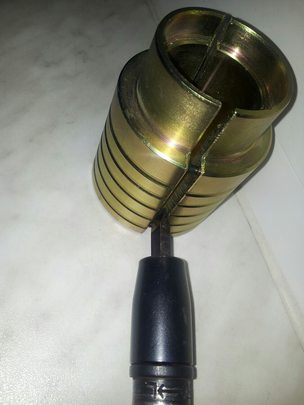

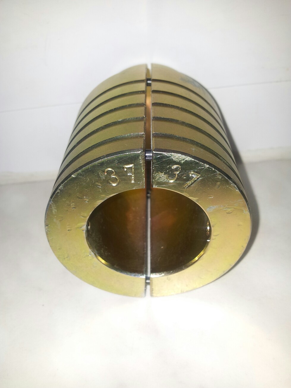

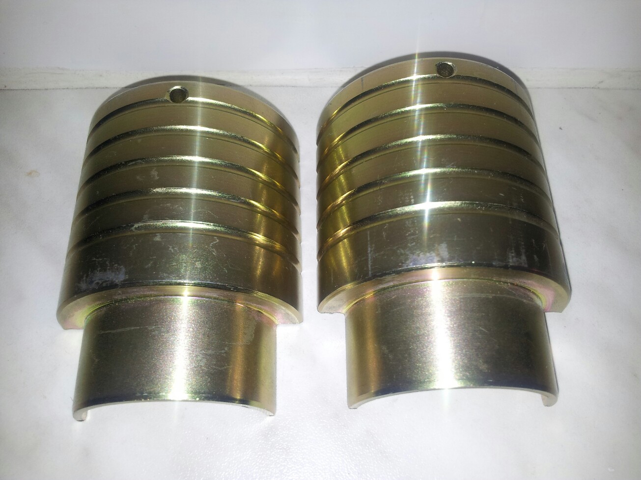

SO Sieht das zweiteilige Simmerring einschlagwerkzeug aus.
Zu beachten ist dass man damit nur die äußere Staubkappe einschlagen kann nicht den innenliegenden Simmering.
Bei mir hat es aber gereicht um das Problem der Undichtigkeit ab zu stellen.

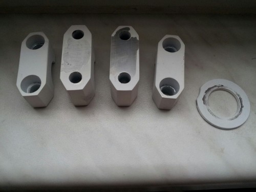

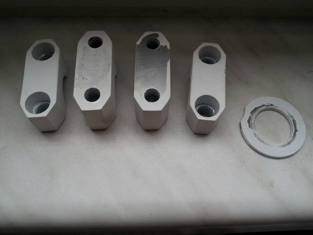

So sehen die Klemmböcke nach einmal montieren aus. Die Grundierung blättert ab.

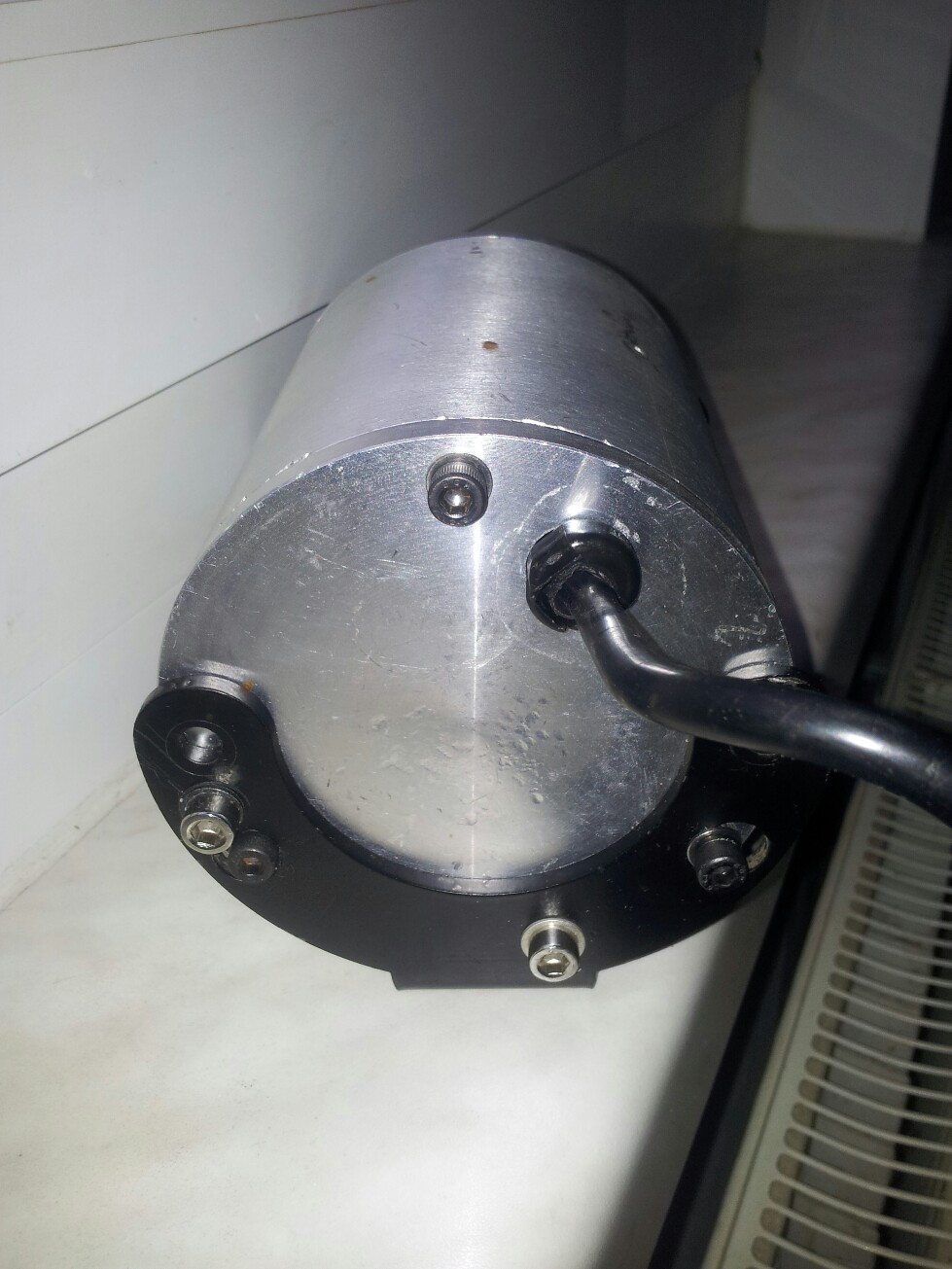

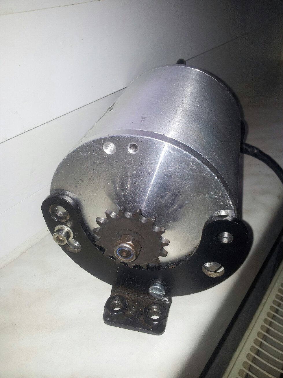

Hier sieht man die Motorhalterungen auf beiden Seiten, an der ich die Haltepunkte verändert habe.
