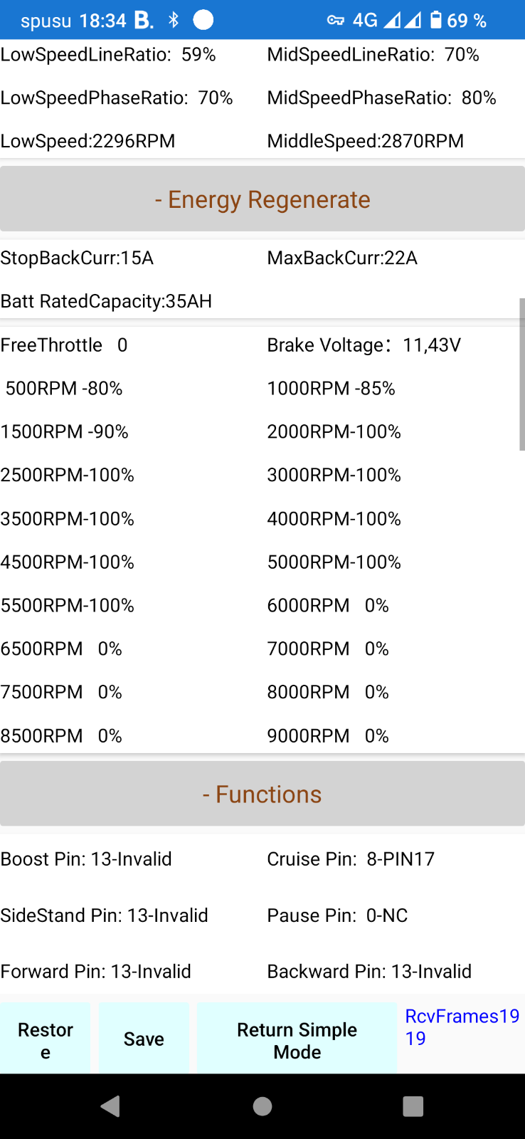

Mal eine Frage an die Bonfireristen : Wie stark ist bei Euch die Rekuperation? Hab meine Wildfire mittlerweile bei allen RPM's auf 100% Reku gestellt und finde die Bremswirkung immer noch zu gering - laut App sind es auch nur max. zw. 200 und 300W was rekuperiert wird. Das reicht nicht mal im Flachen für eine vernünftige Verzögerung geschweige denn auf meinen Bergstrecken...
