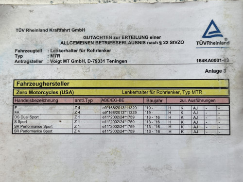

- Beiträge: 20845
Re: Lenkererhöhung für Zero DSR ZF 14.4 aus 2018
In der Tat gibt es die ABE nur in Papierform beim Kauf. Daher für Dich die Zero Liste, die dank Z auf der Rückseite der ABE ist, denn die hat sagenhafte 56 Seiten
Ganz unten siehst Du die Bezeichnung "SR Performance Sport", was natürlich dem R Deiner DSR entspricht, vor allem wegen der Höchstgeschwindigkeit. Die Lenker aller DS und DSR sind eh gleich. Wenn das einen HU Prüfer nicht überzeugen kann, dann weiß ich auch nicht, ob da noch gesunder Menschenverstand im Spiel ist, sondern nur noch Paragraphenreiterei. Meine hier beim TüV Süd haben Ahnung von Motorrädern und noch den gesunden Menschenverstand, denn meine Windschilde sind auch nur für die DS und DSR freigegeben, wo ich eine S habe
Da ich diese Erhöhung/Verschiebung montiert habe kann ich bestätigen, dass die Kabellängen gerade noch reichen, auch wenn das linke leicht spannt, aber das tut jetzt schon seit 4 Jahren problemlos. Bitte schaue Dir meine Bilder im eigentlichen [ur=viewtopic.php?p=222780#p222780l]Modifikationen an Zero S, SR, DS, DSR[/url] Thread an, wo ich diesen Thread dann auch hinschieben werde, so dass wir dort alles gesammelt haben.

Re: Modifikationen an Zero S, SR, DS, DSR
Danke für den Auszug der ABE.
Vom Baujahr her gilt das ja nur für Modelle bis 2016.
Hm....
Da steht also nix von DSR und vom Baujahr passt das auch nicht. Könnte Diskussionsbedarf beim Prüfer geben.
Das würde bedeutet, ich müßte die Erhöhung kaufen, montieren und begutachten lassen. Im schlechtesten Fall dann 90 Euro in den Sand gesetzt, wenn Voigt die Rücknahme ablehnt, weil Montagespuren sichtbar sind.
Hm....

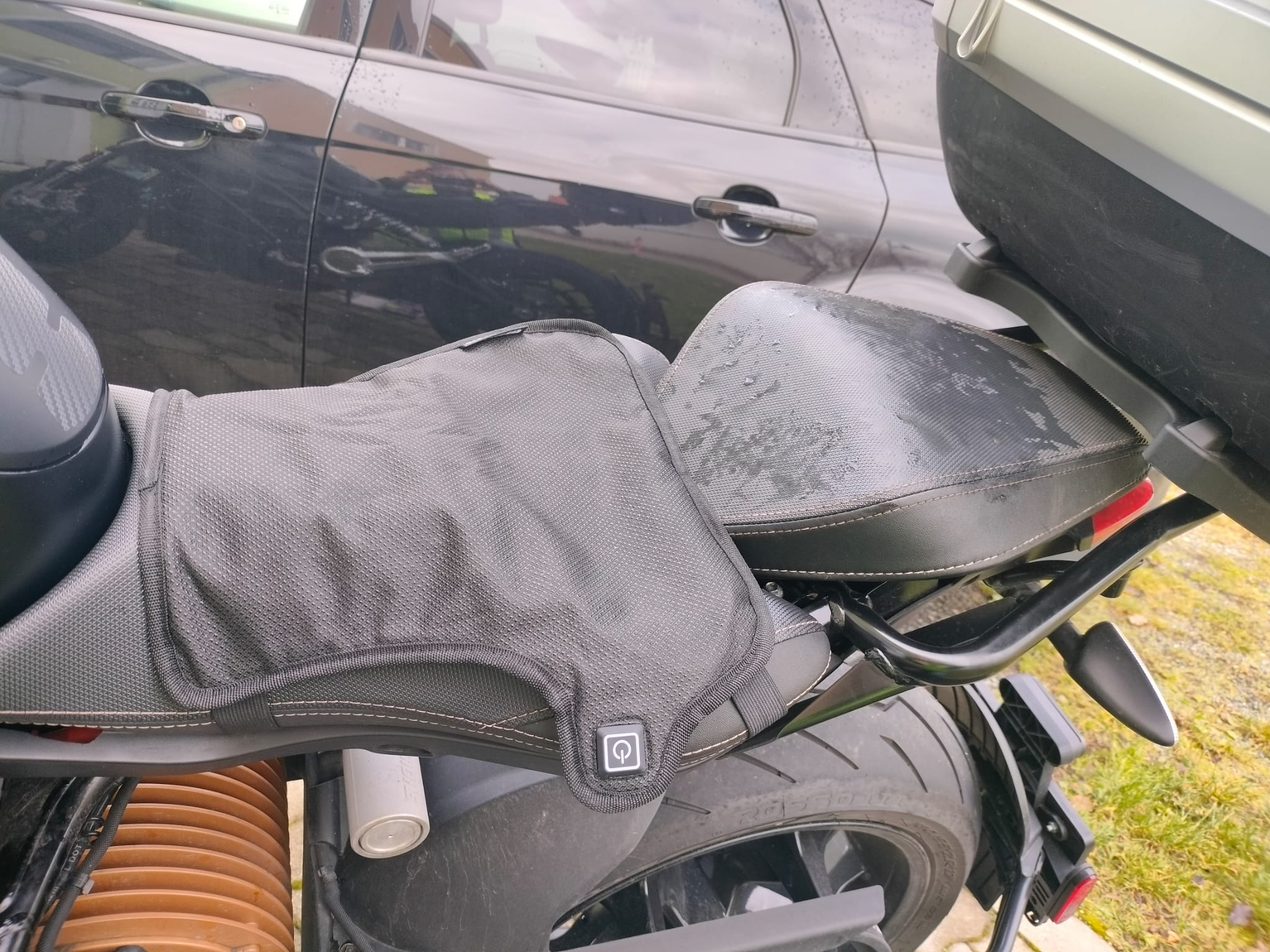

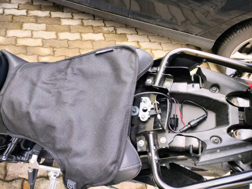

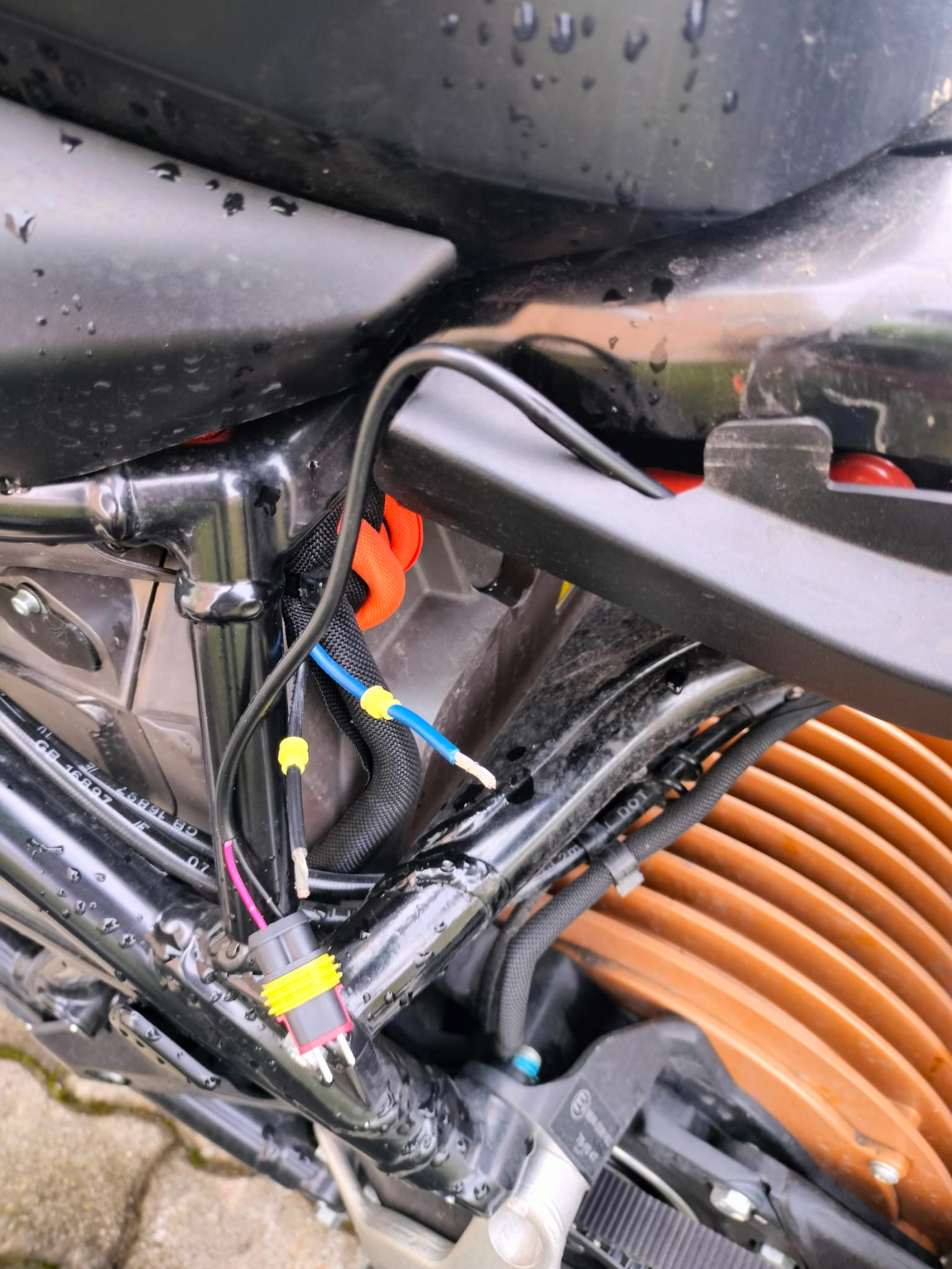

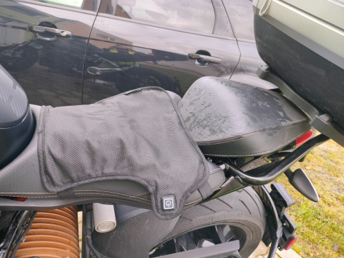

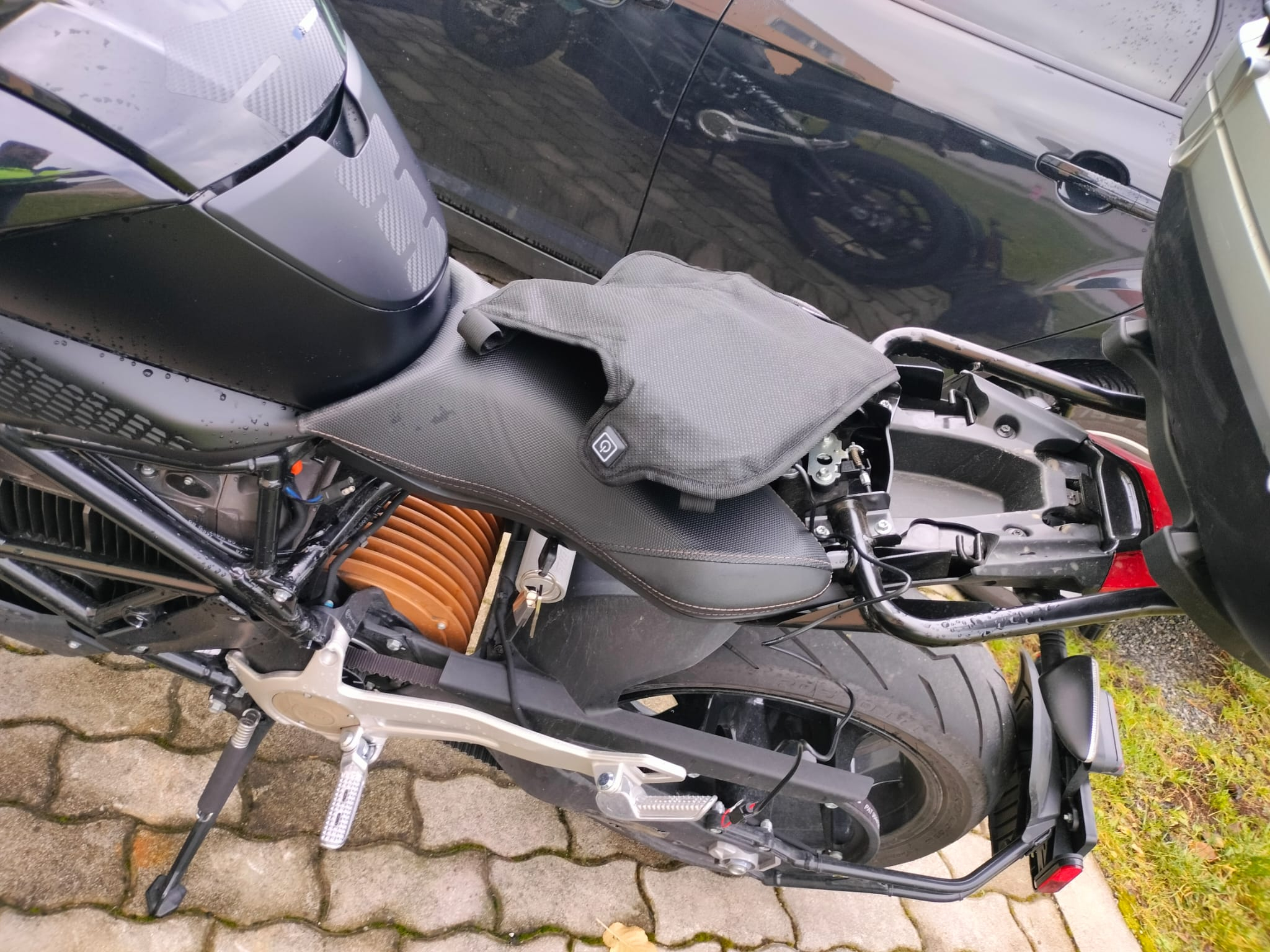

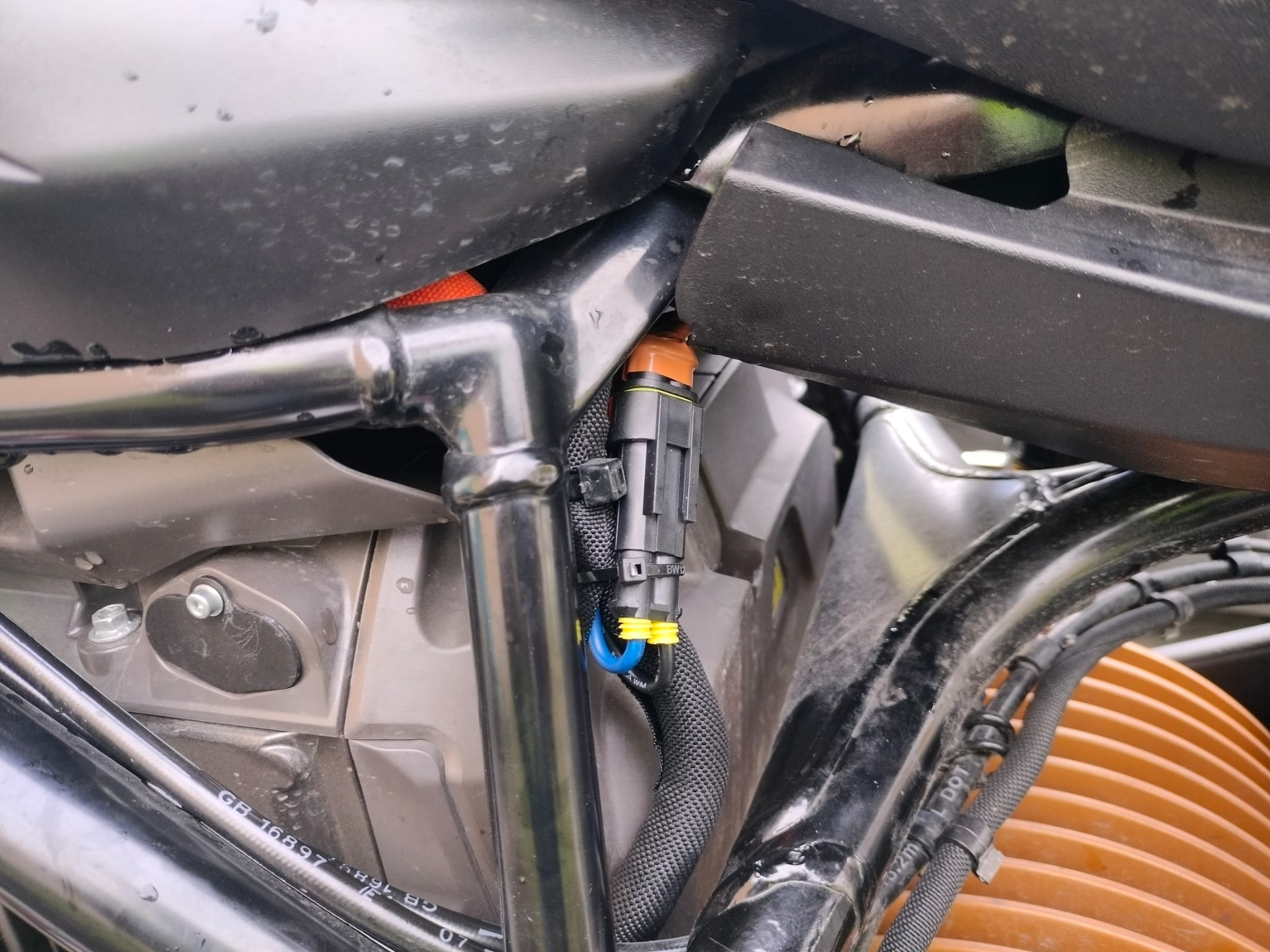

Modifikationen an Zero S, SR, DS, DSR - Sitzheizung und noch weitere Anpassungen
Hi liebe Zero Biker,
ist ein kleiner Schwenk vom Thema, aber ich möchte meine Freude mit Euch teilen. Nachdem ich, so lange es nicht friert, Ganzjahresfahrer bin mit Autobahnanteil, habe ich mich dazu entschieden, ein Wärmepad auf den Sitz zu packen. Verbaut habe ich ein "Oxford Hot Seat". Hier nur kurz Bilder meiner Modifikation.
Zunächst den 12V Stecker lokalisiert Dann den Stecker durch einen Standardstecker ersetzt Die Kabel waren zum Glück so lang, das ich die Steckverbindung hinten unter dem Beifahrersitz platzieren konnte. So kann ich die Sitzheizung, sobald es wärmer wird wieder abnehmen und so schaut es fertig aus - es würde sicher schöner gehen, aber es erfüllt seinen Zweck und funktioniert hervorragend Weitere Modifikationen, nachdem ich fast täglich damit in die Arbeit fahre und somit immer etwas zu transportieren habe: - Topcaseträger und Givi Trägerplatte, damit ich das Topcase zwischen der Zero und der Tourenmaschine wechseln kann
- Lenkererhöhung
- Puig Windschild
- Lenkererhöhung
- Puig Windschild
