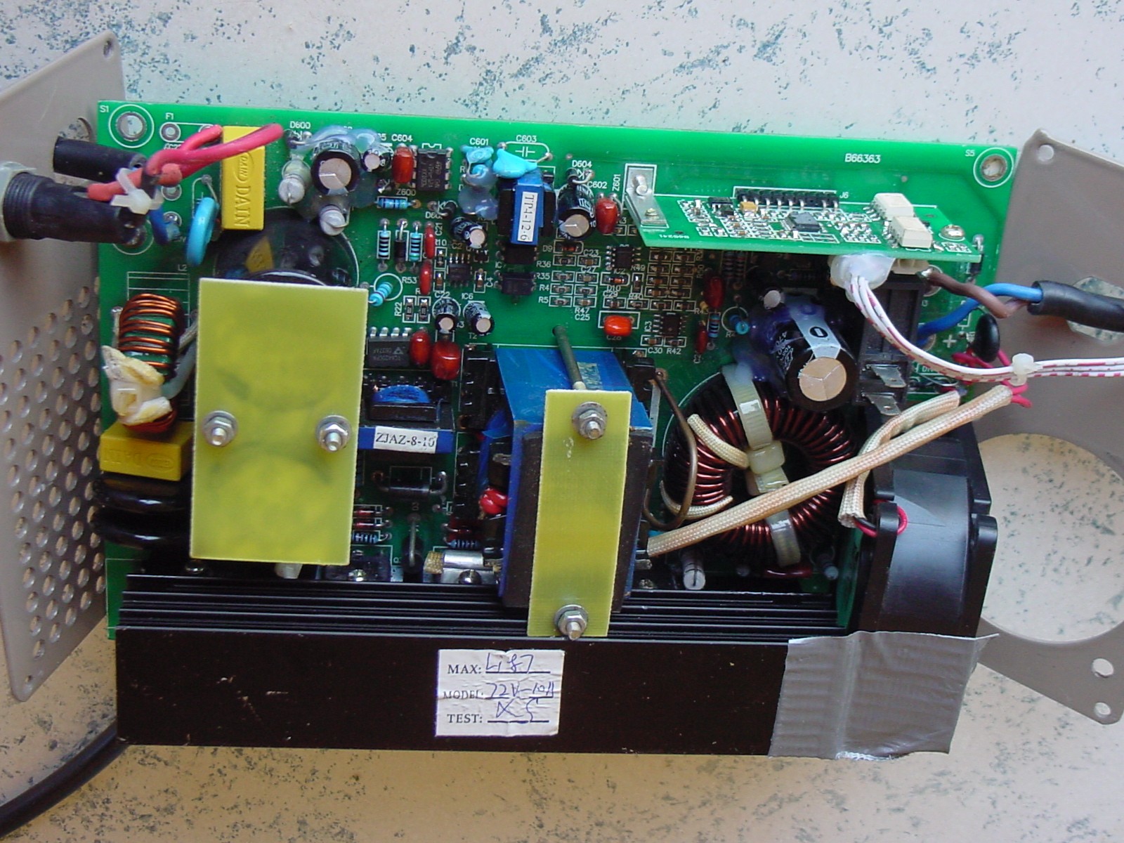

Wobei, der Lader hat womöglich auch ein Relais drin, auf der Batterieseite. Ich hatte mal dieses Bild gemacht:
download/file.php?id=1046
Der schwarze Kasten mit den zwei nackten Kontaktzungen rechts oben im Bild, direkt neben dem fetten braunen und blauen Kabel zur Batterie? Vielleicht zickt nur das rum?
Wir haben noch festgestellt, dass die Fehlfunktion auch mit dem im Lader verbauten Relais zu tun haben könnte. Vermutlich mit jenem, das Du am Foto gezeigt hast. Ich werde mir noch ansehen, ob das Relais richtig schaltet oder zum "Festkleben" neigt oder andere Besonderheiten aufweist.

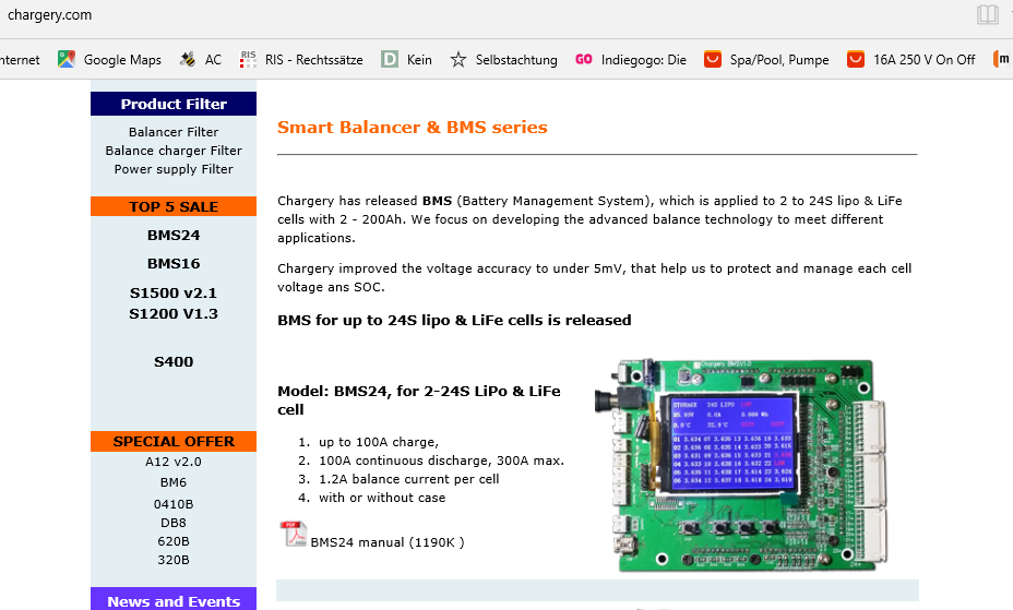

ja war ein sehr netter informationsaustausch. ich muss mich auch bedanken für die geschenke!! hättest du vielleicht noch einen link von dem lipo monitor??
danke
danke

ich habe heute mal das Ladegerät (defekt) dass beim kauf des Rolers dabei war geöffnet und einen defekten Mosfet entdeckt!?
Type: irfp460lc
Würdet ihr mir empfehlen so ein Teil (bzw 39 zu bestellen und dann erneuern (erfolgschance??)
Vielen Dank
ps: Londensatoren/Sicherungen auf der Platine sind optisch OK, die Hauptsicherung (230v von Außen zugänglich) war ebenfalls defekt
Type: irfp460lc
Vielen Dank

hab mal 11eur in drei neue mosfet investiert. ich seh dass ganze mal als lern-projekt!
da ich leider nicht die zeit habe das zu studieren- gibts "learning by doing"
vielleicht klappts bzw werde die nächsten tage mich nal durch das teil durchmessen (zumindestens dass was ich messen kann)
