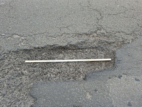

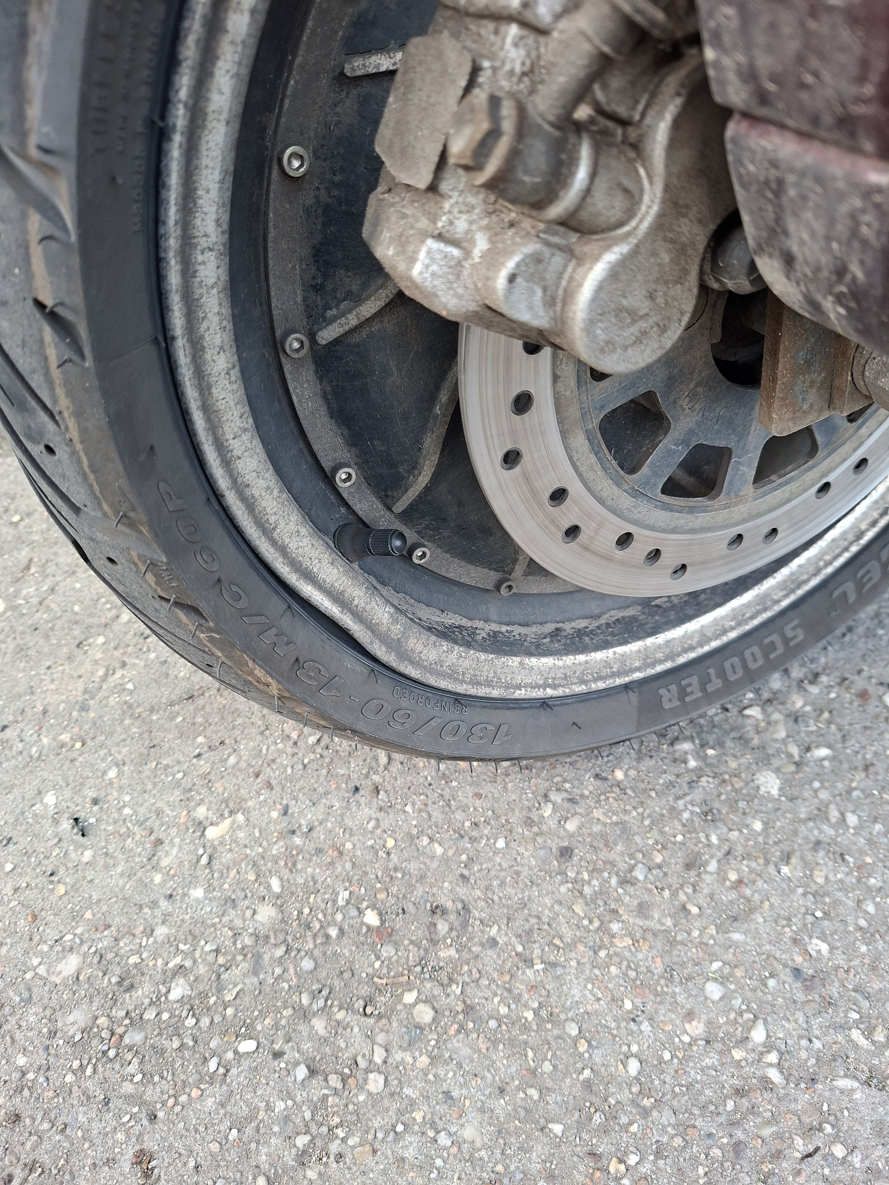

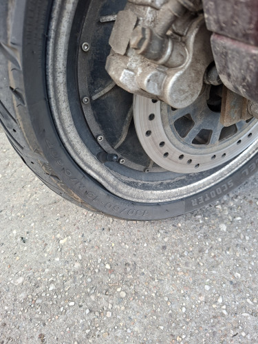

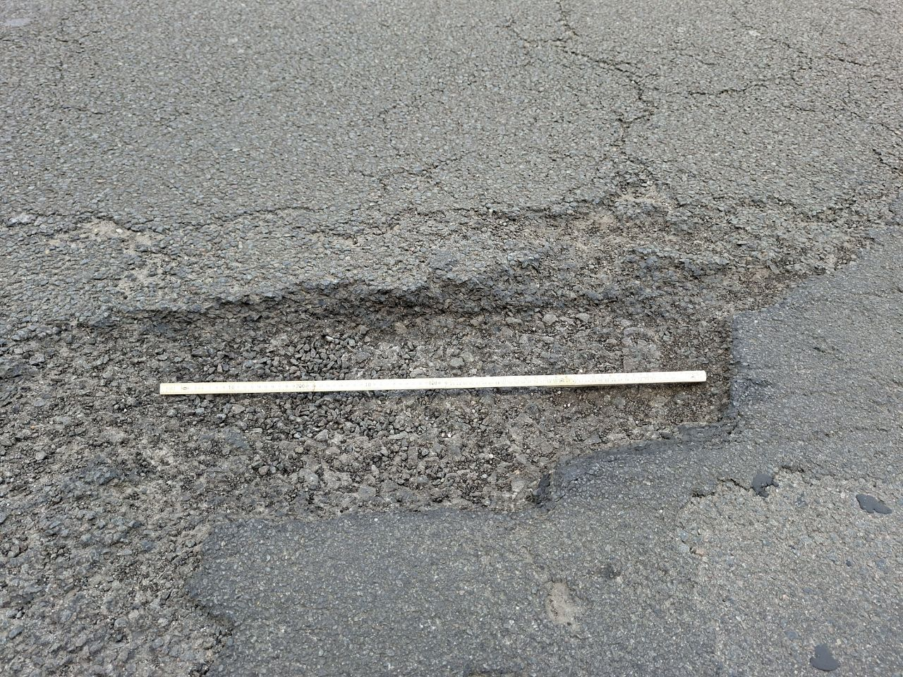

Mir fehlten zuletzt noch 2400km ohne Reparatur, um in meiner Kalkulation auf 20ct/km zu kommen. Dummerweise kam mir das da dazwischen:
Mit diesem Ergebnis:
:cry:

Beide Bilder sehen hier gar nicht so dramatisch aus. Das Loch war auf einer sonst guten glatten Straße in Straßenmitte 35cm breit, 80 lang, 7,5cm tief. Wenn ich den Lenker rumgerissen hätte, wäre ich auf dem Asphalt gelandet. So also mit 40-50km/h durch und laut schreiend geflucht, weil ich dachte: das kostet mich ein Lenkkopflager. Aber nein, kaputt ist die Felge am Hinterrad. So hält der Reifen keine Luft. (jaja, mach halt einen Schlauch rein. Sagen die Landwirte... Nur würde ich mit einer verformten Felge nächstes Jahr kein Dekra-Klebchen bekommen, erheblicher Mangel. Das würde das Problem nur verschieben)
Übrigens bin ich auf dem platten Reifen noch ca 5-7km durch die Stadt gefahren (bin davon ausgegangen, dass der Reifen sowieso fällig ist und wollte unbedingt noch an mein Zwischenziel), der Motor hat meiner Ansicht nach nix abgekriegt.
Nun habe ich in der seither vergangenen Woche einige Infos gesammelt:
- beim SL ist der Motor noch fest in der Felge verbaut, ein Wechsel der Felge ein erheblicher Aufwand und vermutlich nur dann kostenmäßig sinnvoll, wenn man es selber kann
- der Motor vom GT ist von der Felge getrennt. Da der laut Datenblatt auch 7 statt 6kw hat, habe ich gefragt. Ob der denn technisch auch in einem SL passen würde. Nachdem mir die Preisliga genannt wurde (über 1000€), habe ich nicht mehr über Details zu dieser Idee nachgedacht.
Ergebnis. Ich habe bei Trinity ein gebrauchtes Hinterrad bestellt inkl. aufgezogenem Reifen. Kosten bis hier: 560€, plus Nerven, graue Haare und 30€ Sprit/Woche, den ich nun in meine Yamaha schütte, um auf Arbeit zu kommen.
