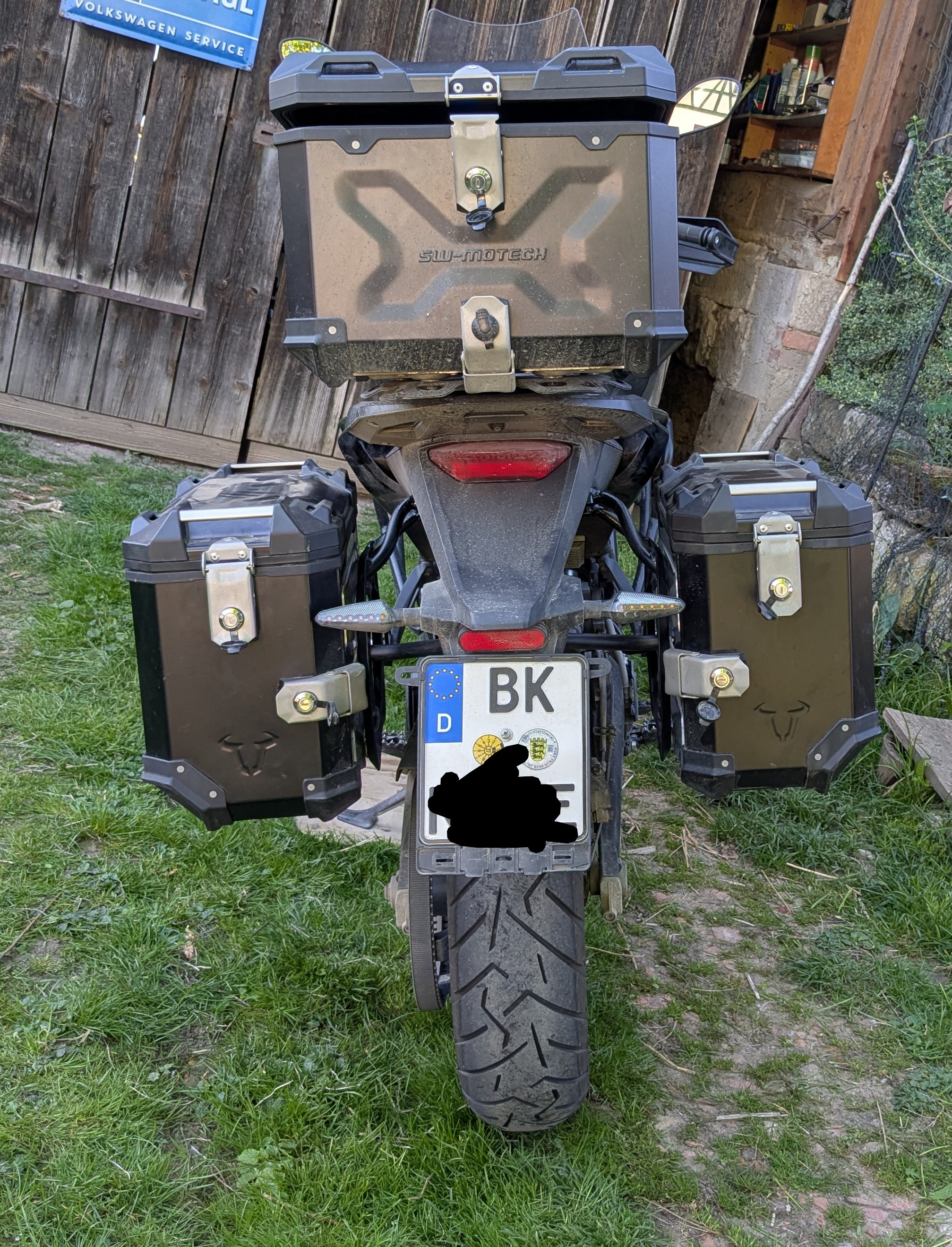

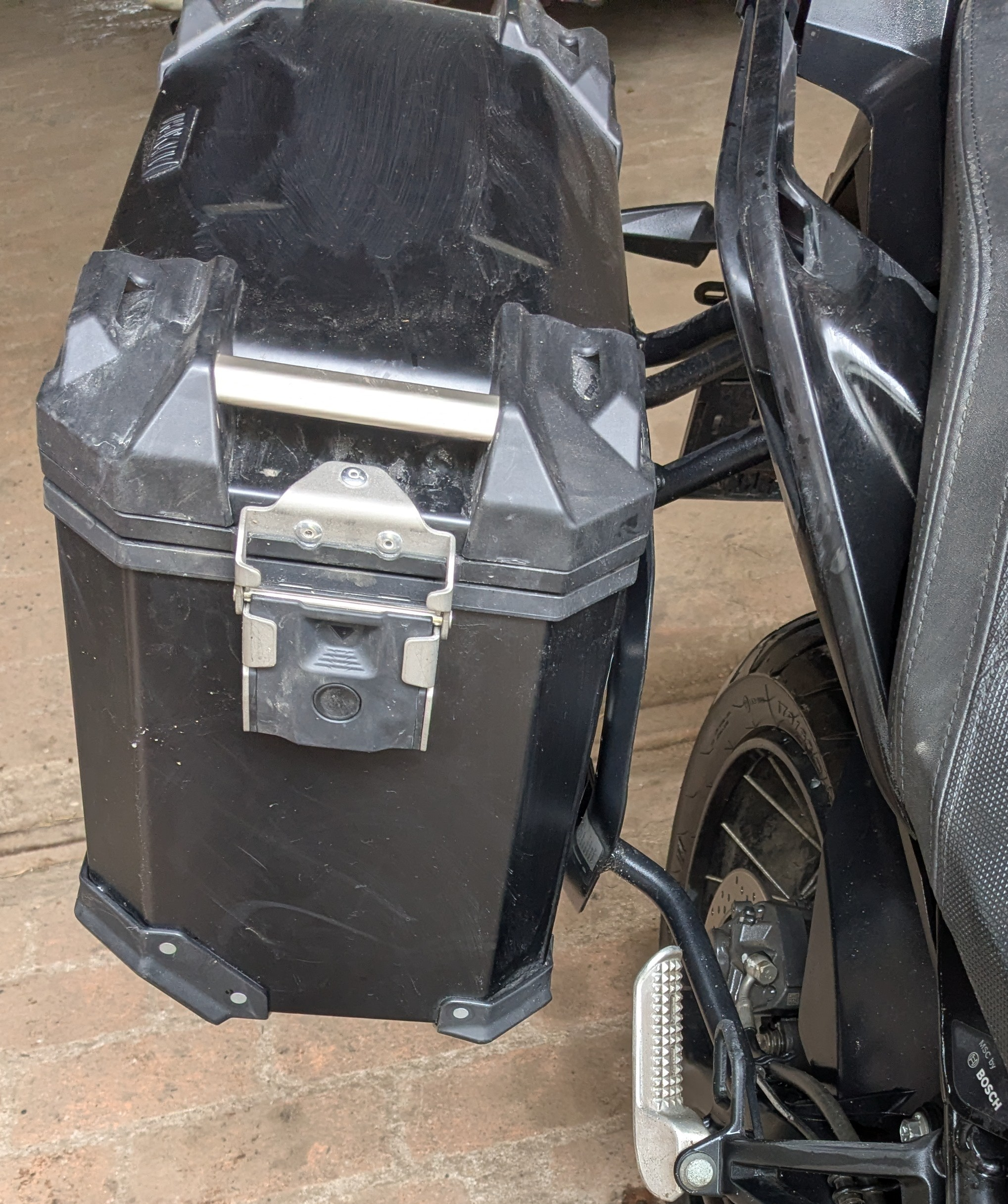

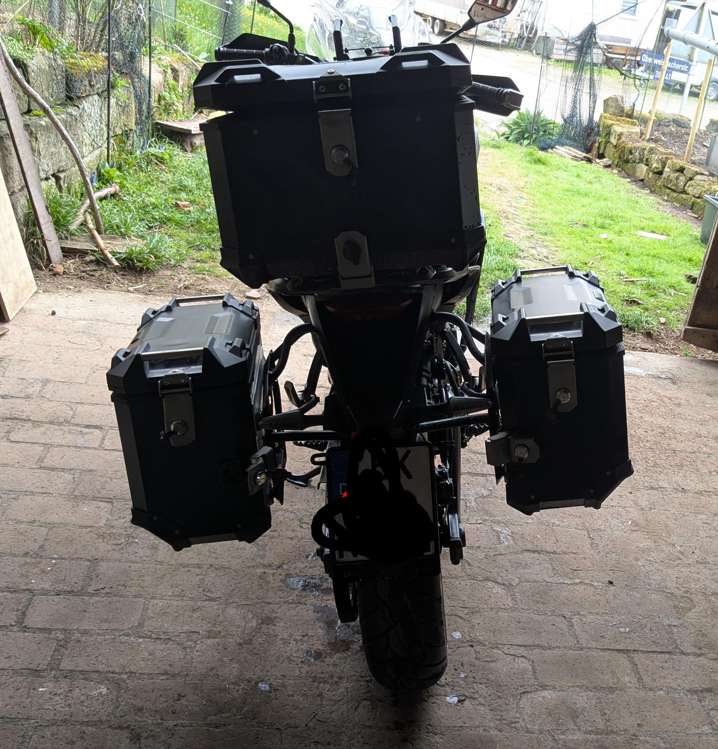

Bei meiner DSRX waren mir die Koffer ohne Not einfach zu weit auseinander.
Da habe ich die Trägerarme zum Rahmen hin eingekürzt.
Vorne etwas mehr als hinten,
da tatsächlich im original Zustand die Koffer vorne weiter auseinander sind. Die ganze Fuhre ist jetzt knapp 10cm schmäler
und gefällt mir so viel besser
Einziger Nachteil die Deckel lassen sich nicht mehr über das vordere Scharnier aufklappen
und müssen abgenommen werden.
