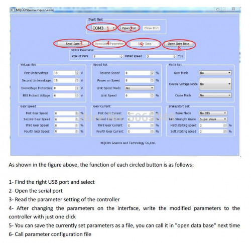

Über die Service-Schnittstelle kann ich über das Tool "ML Controller Paramter Setting.exe" den Controller programmieren, das ist jedoch nur ein kleines Tool wo man die Polpaare einstellen kann (23, hab's ausgemessen) sowie die Geschwindigkeit für verschiedene "Gänge" eingeben kann usw. EBS hab ich deaktiviert.
Der Motor läuft jedoch nicht. Keine Reaktion auf den Gashebel. Die LED am Controller blinkt mit ca. 666 ms an, 333 ms aus. Die Software für die Service-Schnittstelle ist wie gesagt sehr simpel gehalten und zweigt keinen Fehlercode (und keine andere Informationen, z.B. gemessene Gas-Stellung) an. Ein weiteres Software-Tool mit dem Namen "MQCON-Sia-dnr.exe" in einem anderen Download-Ordner, in dem ich den Treiber für den USB-Adapter gefunden hab, scheint mit den ML-Controllern nicht zu funktionieren, in der beiliegenden Dokumentation sieht man auch nur Bilder von den SVMC Controllern. Das GUI zeigt zwar ein TX-Signal an, aber kein RX-Signal. Der Controller blinkt beim Versuch des Kommunikationsaufbaus anders (lauter Doppel-Blinker mit kurzer Pause dazwischen, immer wieder auch nur ein einzelner Blinker).

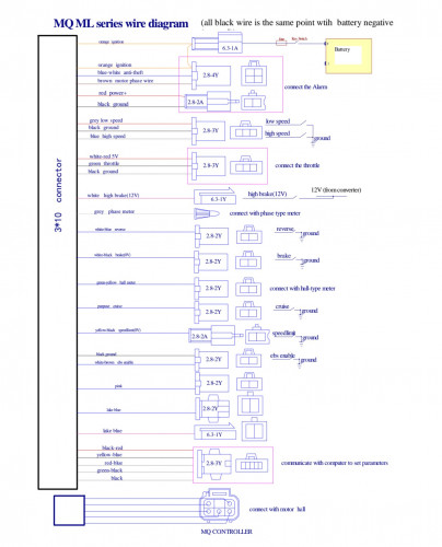

Wo sind deine Bremsschalter oder das Bremslicht am Controller angeschlossen? Wenn hier was falsches gemessen wird, dann dreht sich kein Motor.
Sollte laut plan der weiße Drahts sein, oder hast du die Bremsschaler auf Masse, dann ist es der weiß-schwarze.

Und die Screenshots von BigRomeo im anderen Faden irritieren mich etwas, da steht fast überall Null drin. Zumal mir bis heute niemand sagen konnte, wann welche "Gear"-Einstellung verwendet wird

da würde ich mal davon ausgehen, dass es wie bei anderen Contollern gelöst ist. Die Over- und Under-Voltage muss ausreichend weit weg sein von der aktuellen Eingangsspannung. Die Werte für Gear-Speed und Gear-Current erst einmal alle auf 99% einstellen, bis man das Rad dazu gebracht hat sich zu drehen. Nur Reverse Speed sollte auf 10-15%.
Eigentlich werden da der Power-On Gang und die zu schaltenden Gänge festgelegt. Wenn keine Umschaltung aktiviert ist, startet der Controller bei Freigabe mit dem Power-On-Gang, der natürlich nicht 0% sein darf.
