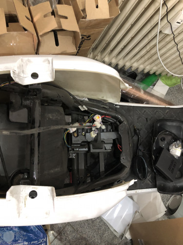

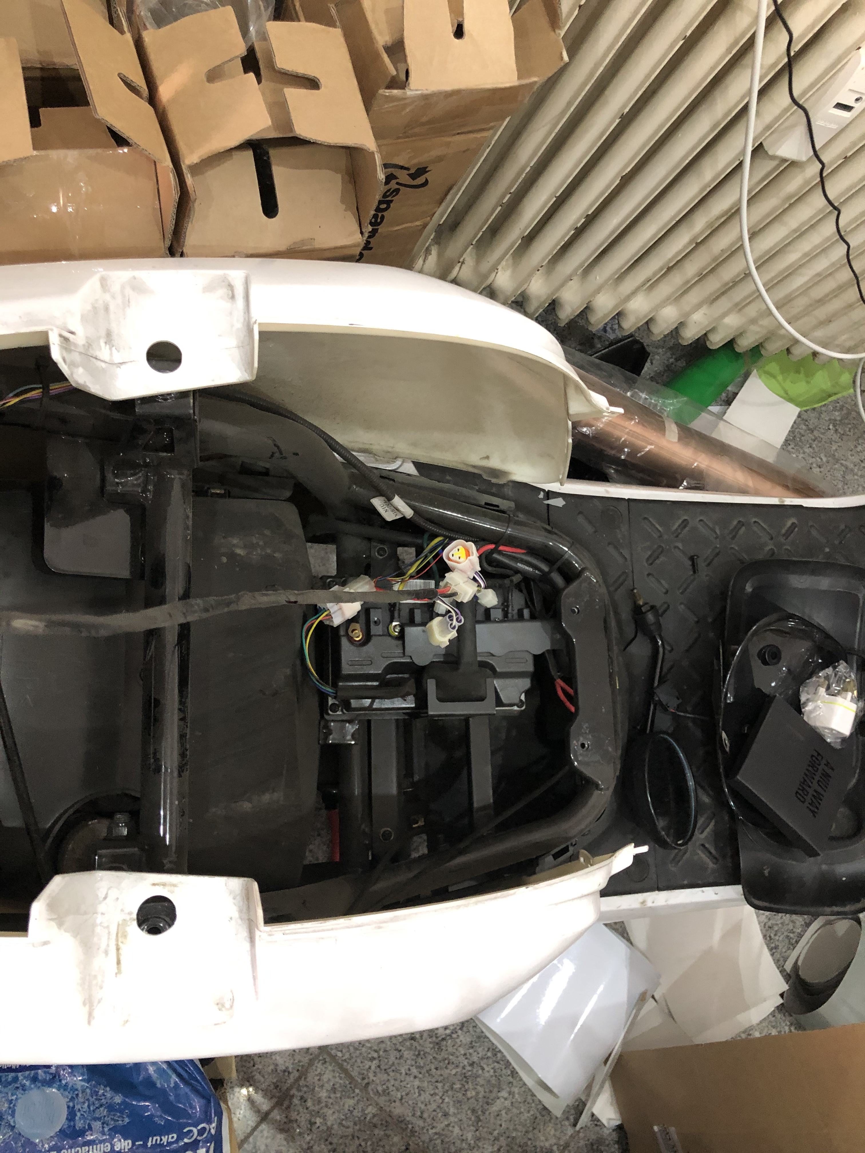

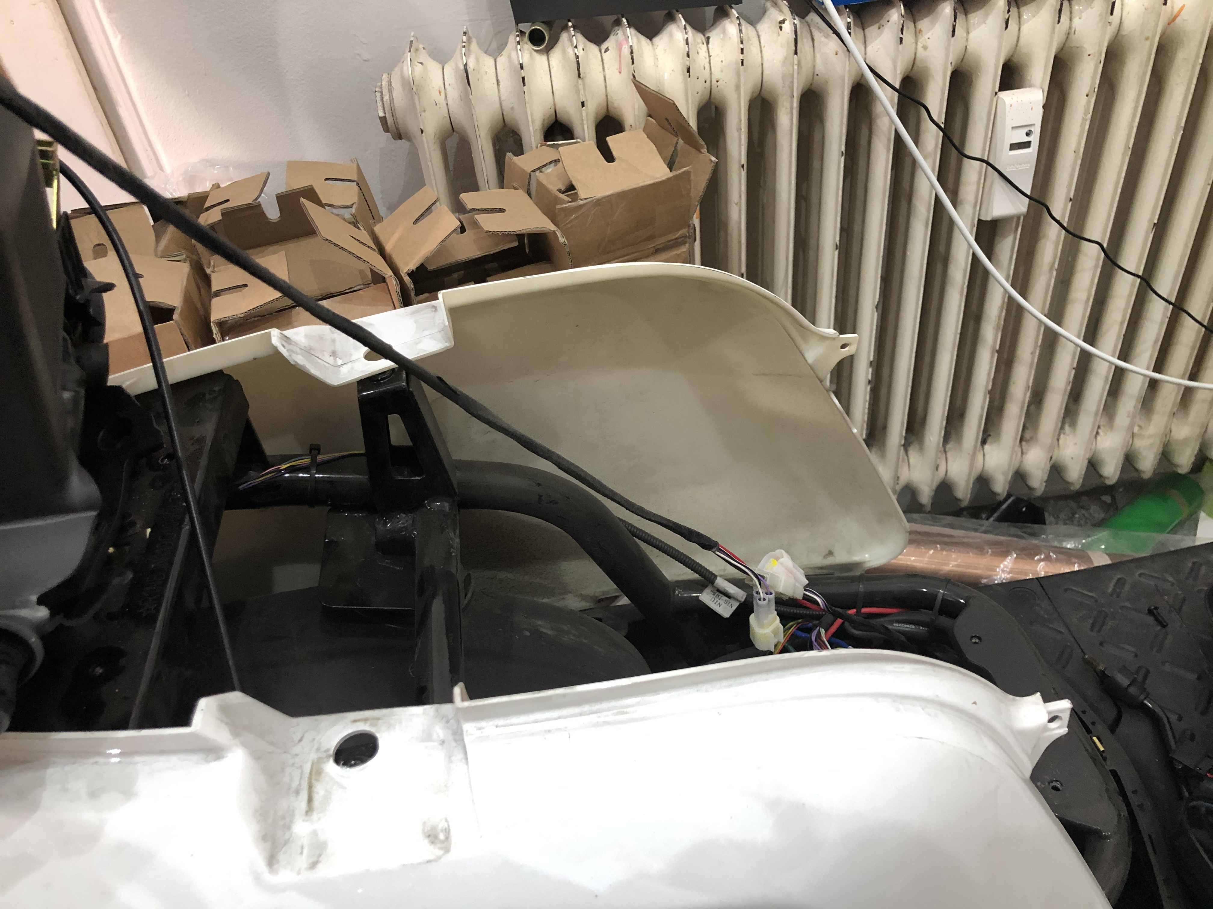

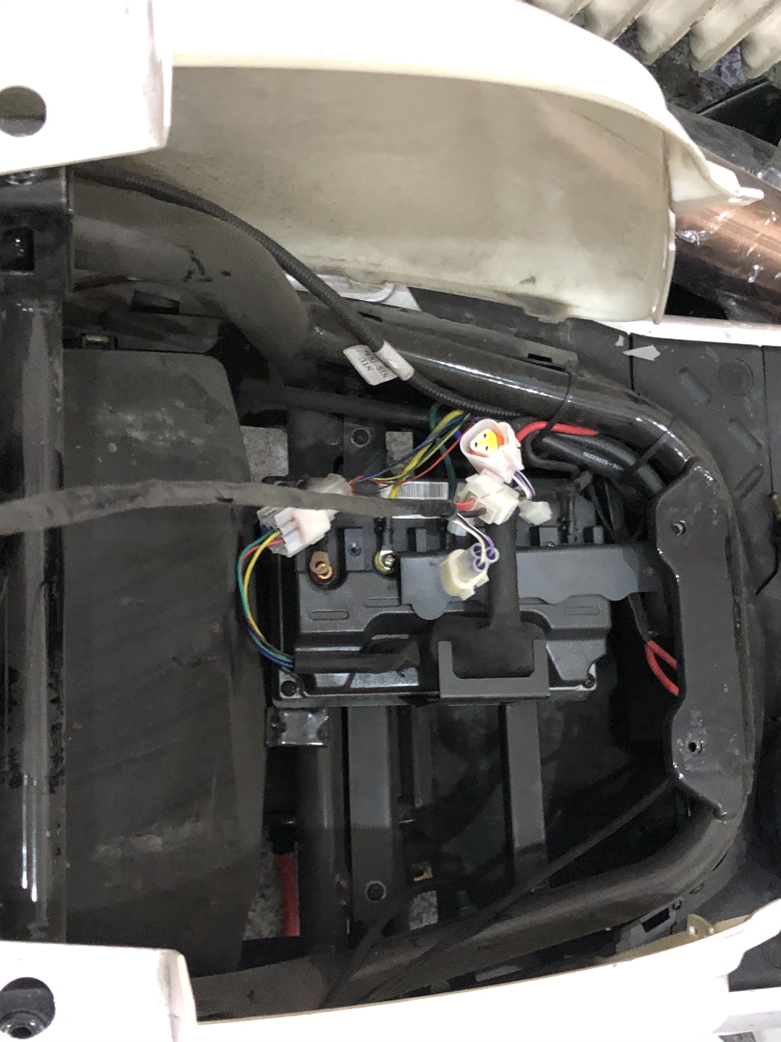

Hatte gestern Glück und der Händler (Lucas) in Nürnberg hat für mich mal kurz einen Unfaller geöffnet. Er hat wohl auch schon mal zwei Lader (der kleine 4A) links und rechts neben den unteren Akku verbaut (innerhalb der Verkleidung!?), in Reihe geschaltet bzw. verlötet und damit mit 8A geladen. Das wäre mir persönlich zu „heiß“, aber der große Lader würde theoretisch in die leeren Ausbuchtungen neben der Akkuschale passen. Müsste man halt fest verbauen und sich einen zweiten Lader holen. Belüftungstechnisch müsste man dann die Abluft des Gebläses nach oben führen. Noch Theorie, aber reizen würde es mich schon. Mit fest verbauter dicken 12A-Berta an die Autoladesäule fahren, das Typ 2-Kabel unter Sitz anstecken und Feuer frei...ZZR 1100 Racer hat geschrieben: Do 11. Jun 2020, 17:38Vielleicht baue ich mal die obere Wanne unter dem Sitz aus und schaue nach wie es da nach unten weiter geht. Vielleicht bekommt man den Lader ja doch noch irgendwo verbaut wenn man aus dem Kuststoff was raus nimmt. Wenn man sich den Roller bauformtechnisch anschaut, müsste da eigentlich noch Platz sein.
