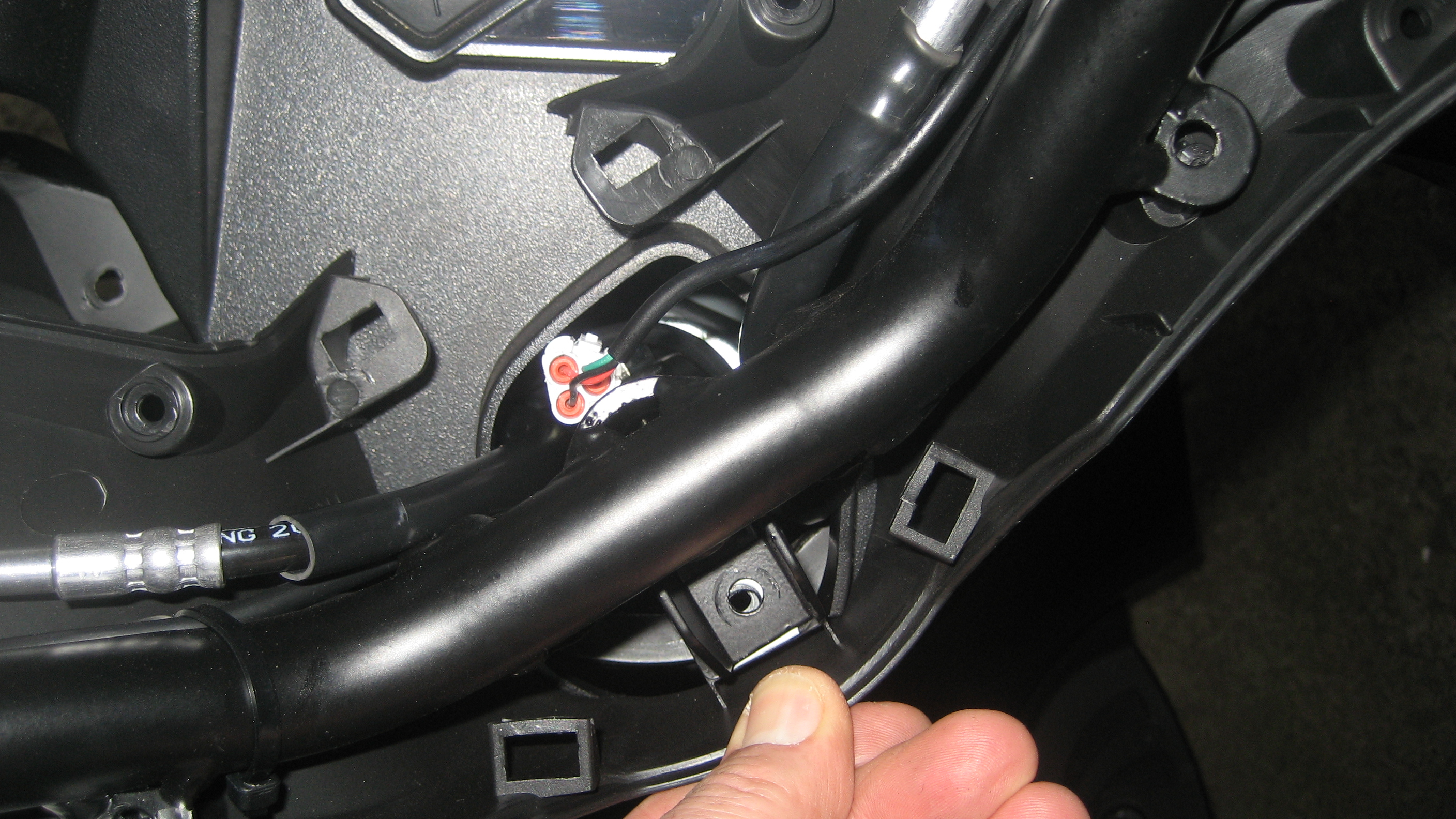

Hallo,FroeMa hat geschrieben: So 7. Apr 2024, 08:53 Ich werde die Tage mal den Widerstand des Potentiometer's messen...
ich hab vor ca. einem Jahr meinen Gasgriff wegen einer anderen Sache abgebaut, zerlegt, wieder zusammengebaut und wieder angeschlossen - ich weiß nicht warum, aber seitdem ist das Wackeln bei mir weg. Ich wollte damals auch "das Potentiometer" wechseln - da ist kein Poti verbaut, sondern ein Hallgeber (wohl übrigens bei fast allen Fahrzeugen mit "drive by wire").

Weißt du noch wieviel Adern der Anschluss hatte? Ich spiele nach wie vor mit dem Gedanken den Gasgriff auszutauschen. Das Unterlegen mit Streifen halte ich für die schlechtere Option, da ich befürchte, dass der Griff dann möglicherweise blockiert.Rudi Ratlos hat geschrieben: So 7. Apr 2024, 09:06Hallo,FroeMa hat geschrieben: So 7. Apr 2024, 08:53 Ich werde die Tage mal den Widerstand des Potentiometer's messen...
Gruß Rudi

Oh ja, das weiß ich noch ganz sicher (Sch... Arbeit): Nämlich drei - rot (+5V), schwarz (0V, GND) und grün (Hall throttle position) ca. 0,8 bis ca. 4,3 Volt
