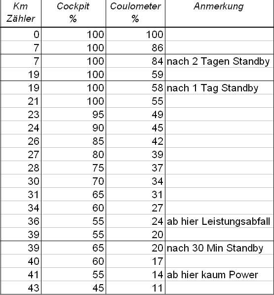

Update: ich habe heute den Akku mit Absicht leer gefahren, um zu beobachten, wie sich die eingebaute Anzeige im Instrument und die Anzeige des Coulometers verhalten.
Ich würde jetzt sagen, ein Coulometer ist unabdingbar - die eingebaute Anzeige ist absoluter Schrott, zumindest in meinem Exemplar. Urteilt selbst:
Besonders toll ist der Sprung bei der eingebauten Anzeige von 55% zurück auf 65% nach 30 Minuten Standzeit. Im Endeffekt sprang die Anzeige sowohl bei Km 36 als auch bei Km 41 auf 55%, dabei war der Leistungsunterschied enorm.
Das Experiment wurde bei ca. +5°C und gelegentlichen kleineren Steigungen durchgeführt.

Ja, sowas ähnliches habe ich nach dem ersten Einbau auch gemacht. Ich bin einfach vollgeladen zur Arbeit gefahren, da 10 Minuten Pause und dann zurück. Mit 56% zu Hause angekommen , selbe Runde nochmal. 400m vor der Haustür ist das Coulometer von 10 % auf Null gefallen, habe dann die untere Spannung noch Mal etwas korrigiert.

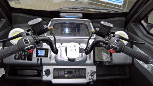

Ich kann mich über das Coulometer nicht beschweren, im Gegenteil.
So ist das drahtlose Display befestigt:
