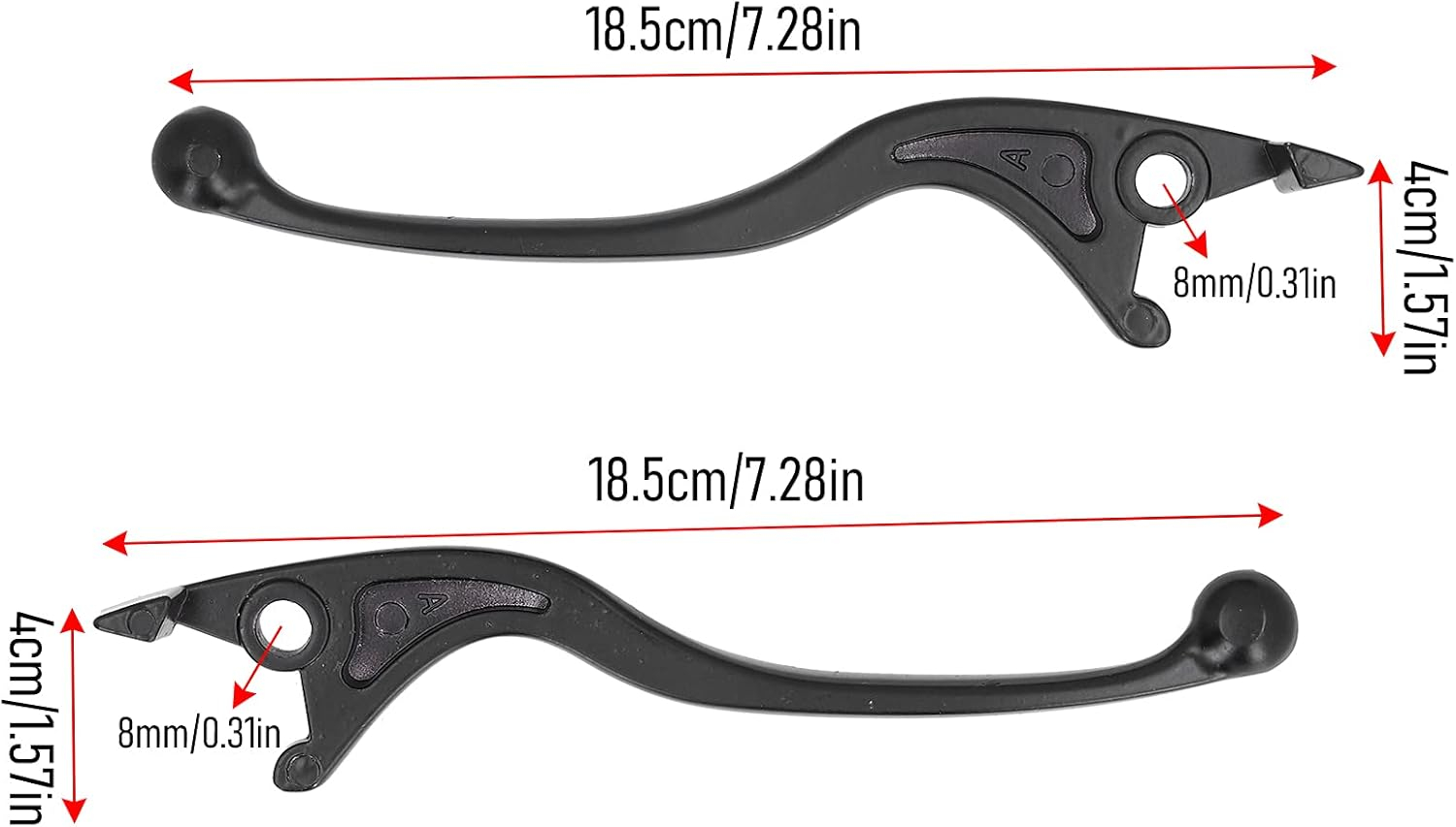

rt1970 hat geschrieben: Mi 26. Mär 2025, 18:23 Ich hab mal die bestellt rechts und links (für Kymco). Sollte vielleicht besseres Material sein...
Werde berichten!
https://www.amazon.de/Bremshebel-rechts ... l_d_rtpb_1
@jeff-jordan
Die vom Ali hab ich auch gleich noch bestellt! Ich hoffe die passen... Danke!
Ich glaub' die Kymco passen wohl nicht, die kannste ja links oder rechtsrum montieren, da fehlt denen der Keil für den Bremsschalter.
Die Bremshebel für die E-Odin müssten so ausschauen:

Auf dem Bild ist er Keil für den Bremslichtschalter dran und ist für rechts bzw. links...
https://www.scooter-attack.com/de/kaufe ... arz-266771
Egal. Ich probier es. Die vom Ali kommen ja auch bald (für nen 10er beide :D )

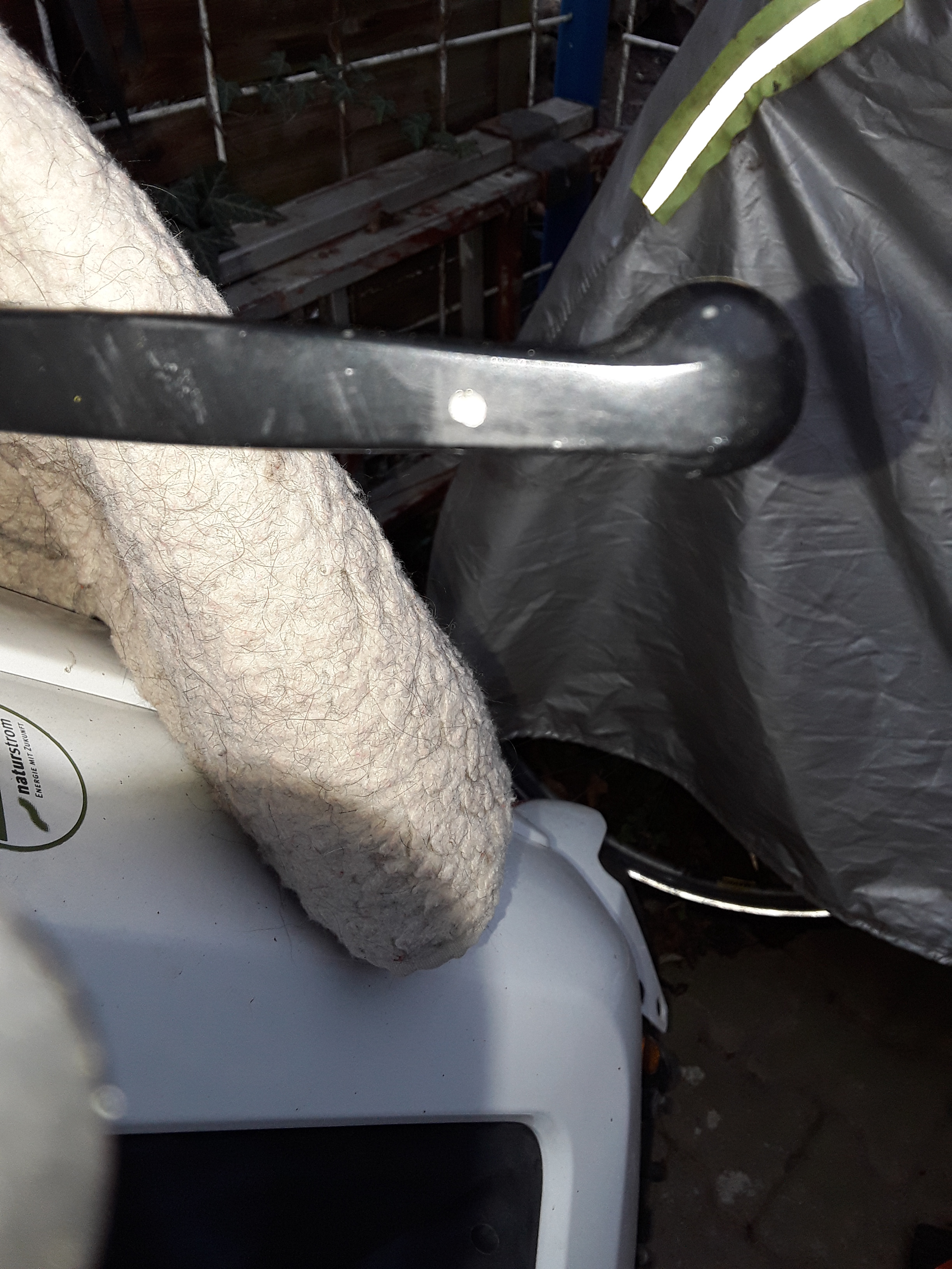

Nicht vergessen eine Sollbruchstelle anzusägen oder Loch bohren !

Ich glaube eher er meinte das ernst. Habe davon schon gehört aber noch nie irgendwo angewendet. Sollbruchstelle im äußeren Bereich vom Hebel, dann bricht ggf. nur dieses Teil bei einem Sturz oder ähnliches weg und der Hebel wäre ggf. noch funktionsfähig, nur ohne das Endstück.
An meiner Supermoto habe ich mehrteilige klappbare Hebel von Raximo welche sich bei einem Sturz wegeklappen können.

rt.... nix ironisch. Das ist Standart bei Insidern. Also, am äusseren Ende des Hebels wird ein ordentliches Loch gebohrt, oder per Säge eine deutliche Einkerbung eingesägt.
Fällt das Moped um und auf den Hebel so bricht hier das Teil ab.Es geht darum die Zerstörung der kompletten Hebelarmatur , Bremse, resp. Kupplung zu vermeiden. Auch kann man bei einer solchen Kalmadität den Hebel noch kurzstummelig, notfallmässig weiterbenutzen..... mache ich schon 50 Jahre.....

Der ist das egal, nicht falsch verstehen, ziemlich am äusseren Rand sägen, kannste ja mit Wachs, Blei, Feingold, Hühnerkake, Baulehm, Sauerrahmbutter, Griebenschmalz, Propolis, Teer, Silikon oder so was versiegeln, sieht dann niemand... :D das erste Bild ist Original Moto Guzzi.....
