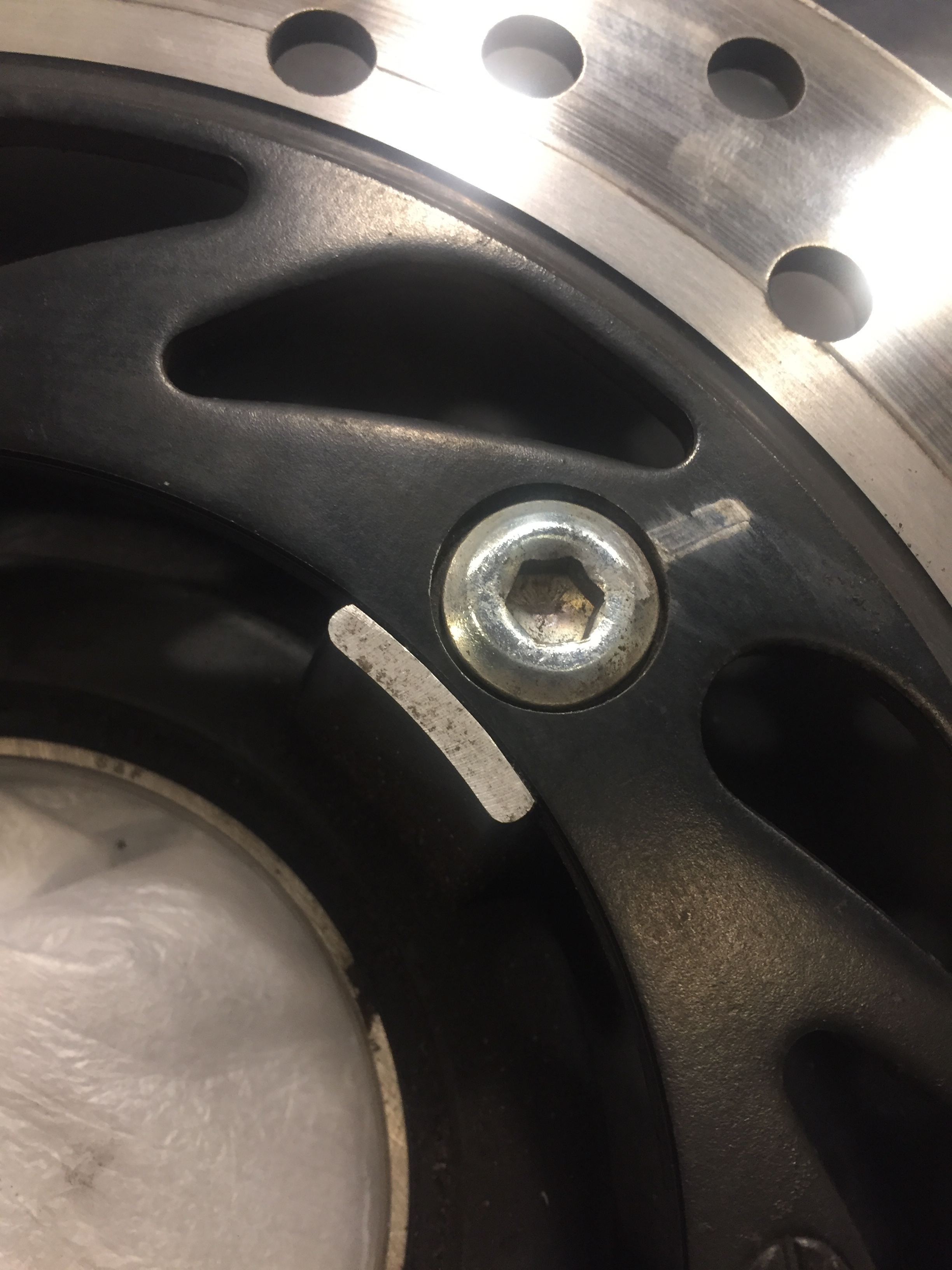

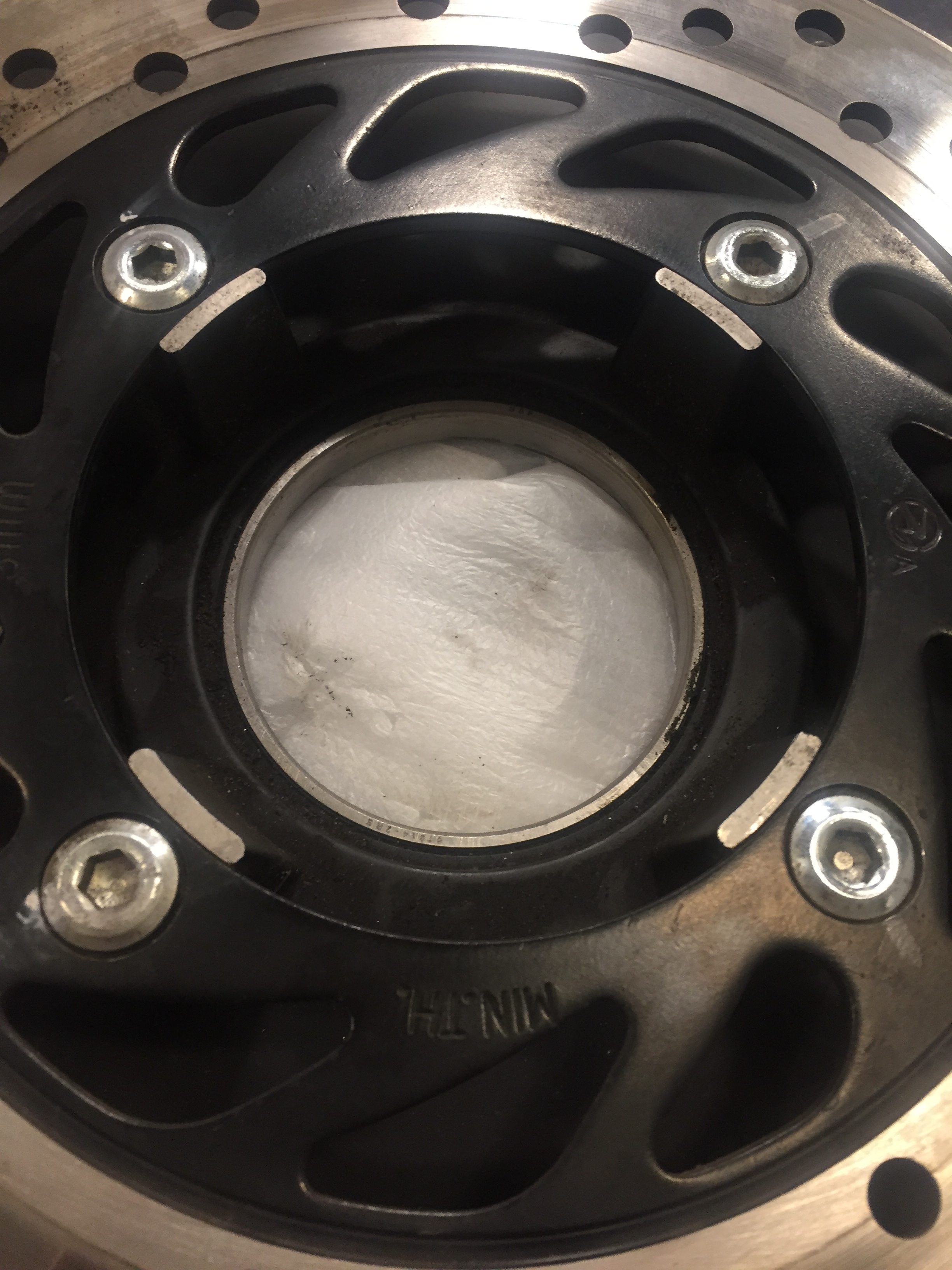

Weil ich gerade mal dran bin ein paar Detailaufnahmen von der Silence S01 Bremsscheibenbefestigung.
Wenn das für jemand komisch aussieht: das ist der Motordeckel ohne den "Rest" vom Motor.
In der Mitte der Innenring vom Lager auf der Schwingenseite.
In der Vergrößerung lässt sich das mit der Passung gut erkennen.
Man sieht, wie die Schrauben durch die Bremswirkung auf einer Seite der Bohrung anliegen.
Keine Ahnung, ob Silence das für die Version mit Wellscheiben geändert hat.

Re: Seat MO 125 oder baugleichen Silence S01 Quietschen der Hinterräder
Wenn zwei das gleiche machen, ist es trotzdem nicht das selbe.
Meine Beiträge bezogen sich auf den Serienzustand.
Ob Silence die Passung verändert hat, könnte vielleicht mal jemand prüfen, dessen Silence umgerüstet wurde.
Einfach mal das Hinterrad so drehen, dass eine der Schrauben sichtbar ist, Bremse anziehen, Bike hin und her bewegen, wärend eine zweite Person die Schraube bzw. das Spiel beobachtet.
Im Originalzustand ist da serienmäßig 1-2mm Spiel, was mir persönlich zu viel wäre, wenn es nicht geändert wird/wurde.
Entscheiden muss letztendlich jeder selbst.
