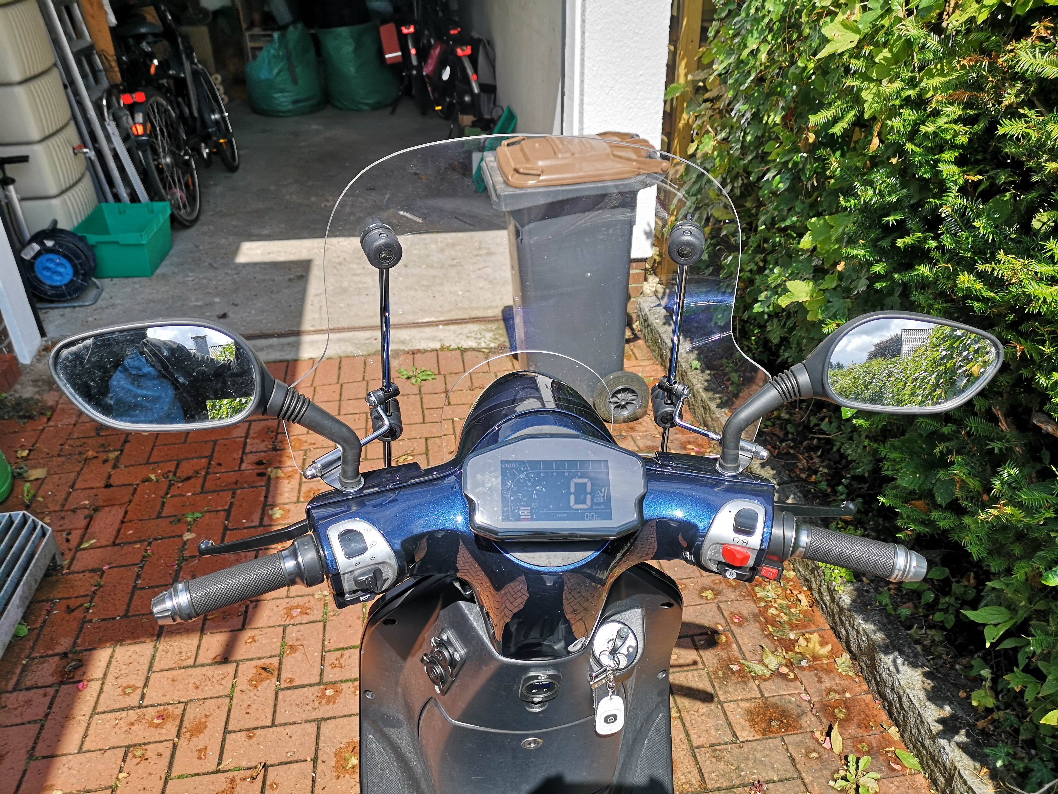

Mein allererstes Bastelprojekt war ein elektrisch zerschossener Explorer E-Cruzer viewtopic.php?p=255179#p255179.
Den hatte ich mit einem älteren programmierbaren Lingbo 72122 wieder zum Laufen gekriegt.
Jetzt habe ich ihn mit einem 72V-40Ah-Akku mit Bluetooth (GTK/aliexpress) und einem 72152 GEN5 ausgestattet in dem unten genannten Set mit DKD-Display (DUN/aliexpress). Der Roller ist sehr fein zu dosieren, hat eine beeindruckende Beschleunigung und führe bei Bedarf deutlich schneller als öffentlich erlaubt.

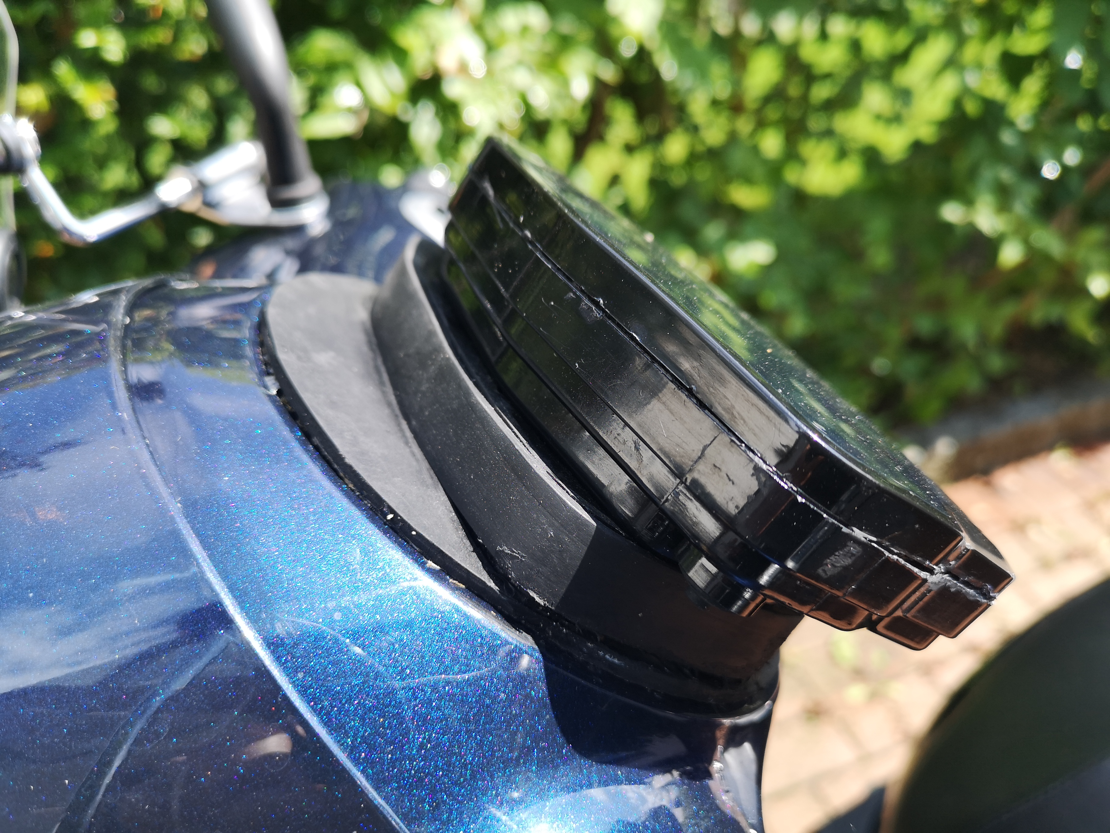

Im Display habe ich kleine umlaufende Fächer ausgespritzt, sodass man die umlaufende "Jahrmarktsbeleuchtung" nicht mehr sieht.
Zur Montage des Gehäuses musste ich eine komplizierte Konstruktion basteln, die im (jetzt leeren) alten Gehäuse des Rundinstruments verankert ist. Sie besteht aus Siebdruckplatte und Gummi.
Mit richtiger Polpaarzahl 30 in der GUI GEN5 konnte ich über umständliche Tipptasten am Display den Radumfang so justieren, dass der Tacho genau GPS-Geschwindigkeit zeigt.
In dieser Form hat der Explorer keine P-Stellung mehr, aber einen Rückwärtsgang. Mit der Reku muss ich mich noch mal beschäftigen.

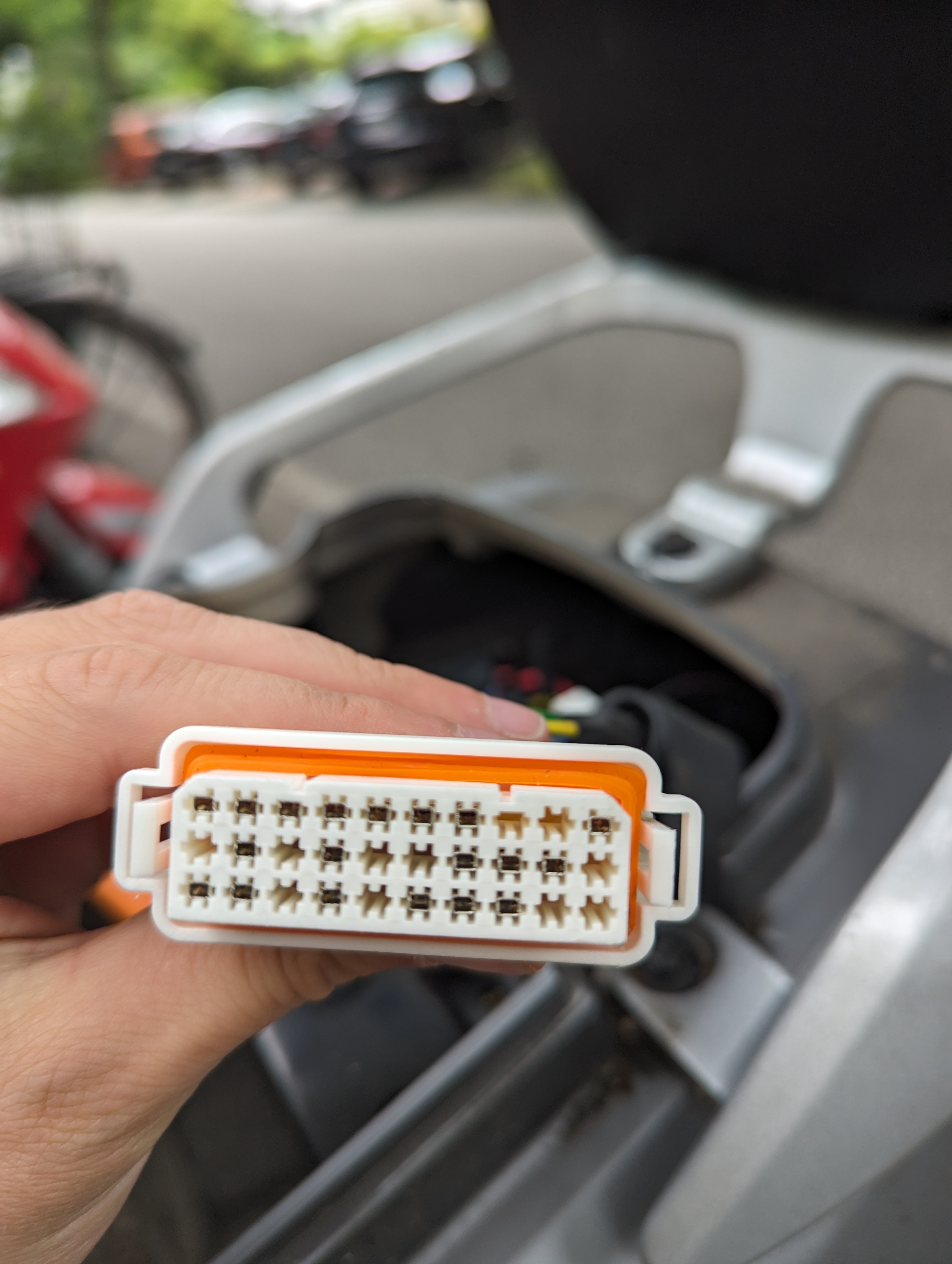

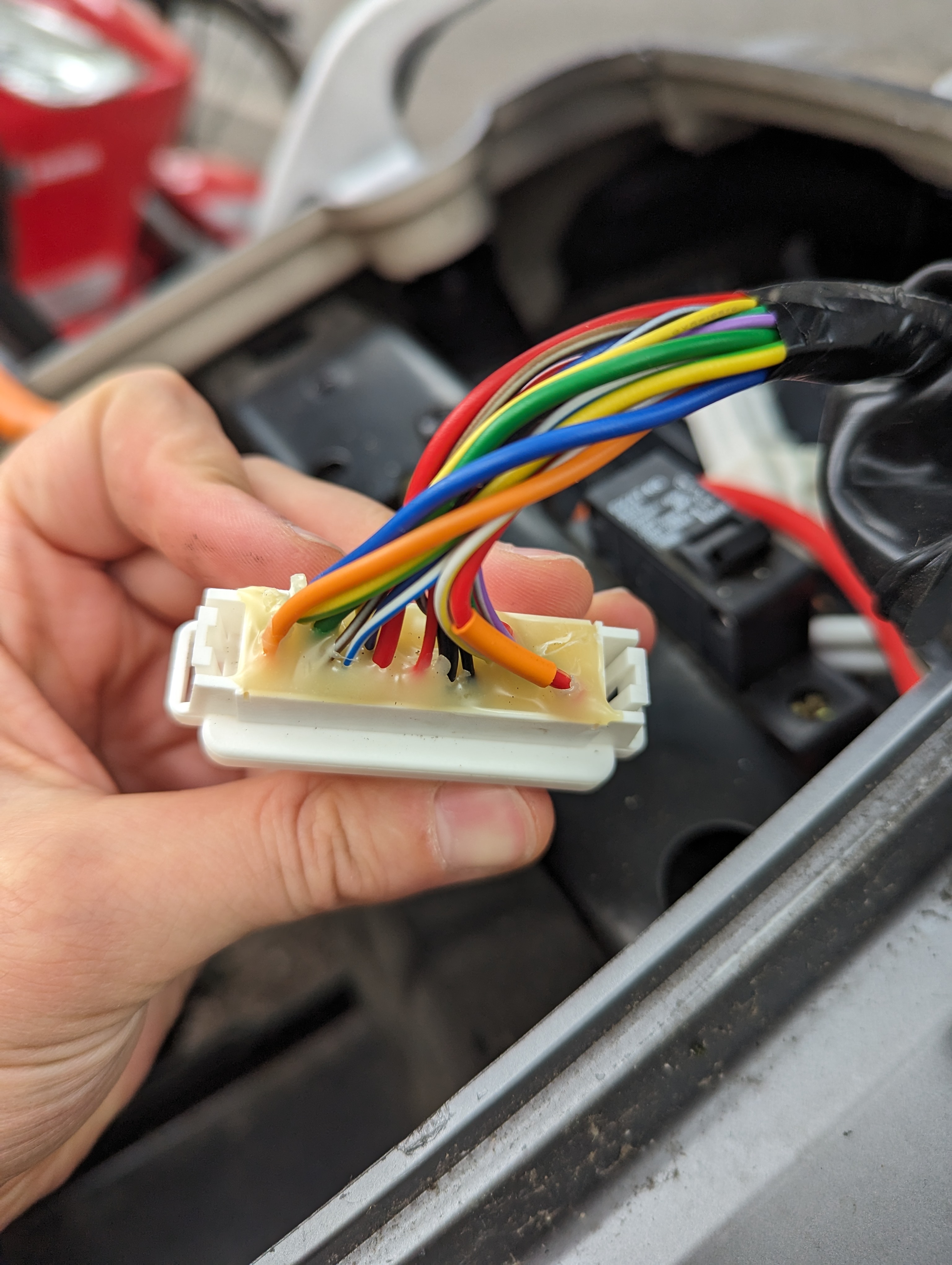

Du solltest von DUN einen Zugang zur Dropbox bekommen haben. Da gibt es ein Manual mit einer Abbildung des Steckers mit Pinbezeichnungen. Daran kannst du dich halten. Aber auch in den Datenblättern diverser Lingbo Controller auf deren Webseite ist die Pinbelegung abgebildet.robotron hat geschrieben: Do 27. Jul 2023, 17:45 Nun wollte ich den Pin 17 auf Pin 18 stecken (Pin 18 bleibt dann einfach draußen?), nur weiß ich leider nicht welcher Pin das ist.
Welcher ist Pin 1 - oben rechtes oder unten links?
Und wie habt ihr den Heißkleber entfernt?
Vergewissere dich aber immer dreimal, dass die von dir angenommene Belegung korrekt ist.
Heißkleber hab ich mit sehr dünnem Schraubenzieher rausgepopelt. Sinnvoller wahrscheinlich mit ganz dünner Elekrronikerspitzzange oder ähnlichem.
Einfach nur langsam und vorsichtig sein. Bei mir war aber über 17 und 18 auch nicht so viel Schmodder drüber beim fahrzeugseitigen Stecker. Beim mitgelieferten von DUN war sehr viel mehr drauf.

Danke für die rasche Rückmeldung.
Folgende Abbildung ist im beigefügten PDF hinterlegt:
Mir ist allerdings nicht schlüssig wierum ich den Stecker betrachten muss - sprich wo ist oben und wo ist unten.
Der Steck hat an einer Seite an den Ecken Schräge Kanten. Ist die Seite oben?
Danke und einen schönen Abend noch.

Re: GEN5-Gui für neuere Lingbo-Controller
Jetzt habe ich den Pin 18 rausgezogen und in Pin 17 reingesteckt. Und was soll ich sagen ..... alles funktioniert !!!
Definitiv diese Reihenfolge. Und soweit ich mich erinnern kann war Pin 17 leer.
Den Kleber habe ich auch wie ToBeDefined beim Roller Stecker enfernt. Beim Dune Stecker wovon ich die USB Kabel entfernt und in den Roller Stecker gebaut habe, habe ich den Stecker kurz in heißes Wasser gehalten und dann konnte man den Heißkleber ganz leicht mit einen kleinen Schaubendreher rausprockeln. ( Wie damals bei Robotron

Die Pinbelegung kann man eigentlich einfach erkennen:
Auf den Controllern sind auf der einen Seite der drei Pin-Reihen die Zahlen 1, 11 und 21 zu erkennen. Auf der anderen Seite steht 10, 20 und 30. Damit ist die Nummerierung festgelegt. Dann den Stecker aufsetzen und die Nummerierung übernehmen. Die Darstellung des Steckers bei Lingbo ist von der Kabelseite gedacht. Ist ja auch logisch: bei der Montage werden die Kabel dort reingesteckt. Wäre ja doof, wenn man da immer spiegelverkehrt denken müsste.
