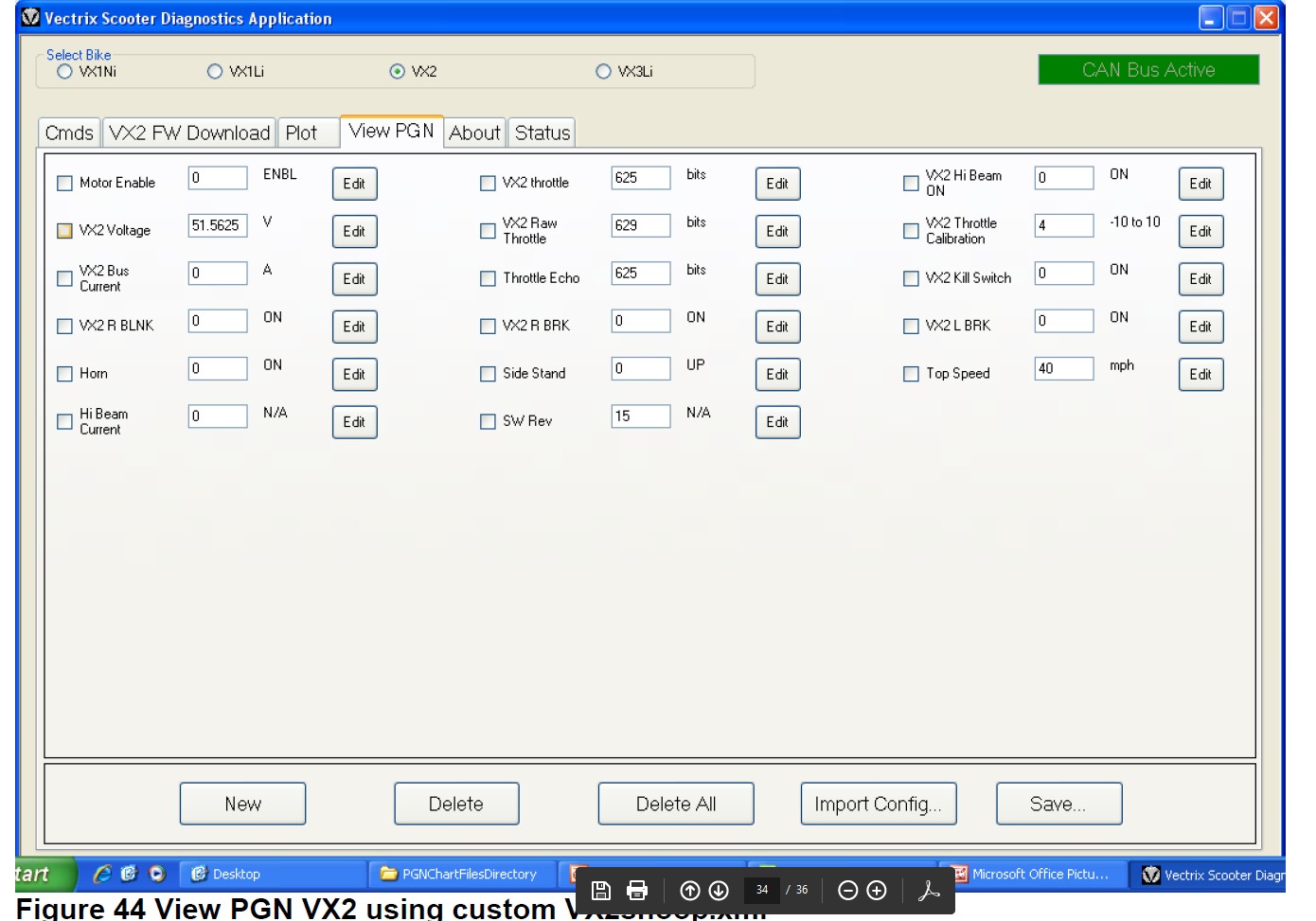

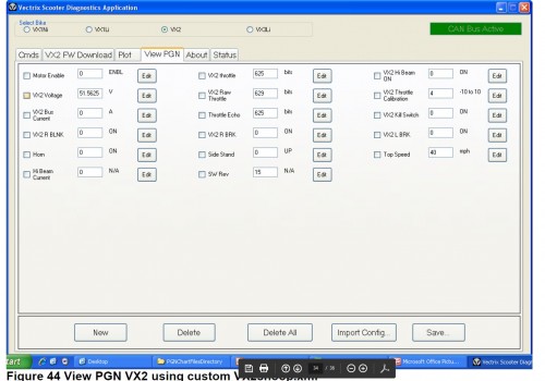

Wenn Du Dir das Handbuch von der Diagnosesoftware durchliest, kommst Du unter Pos. 9.0 (Seite 33) zu dem Bereich des VX-2.
Das sieht dann so aus:

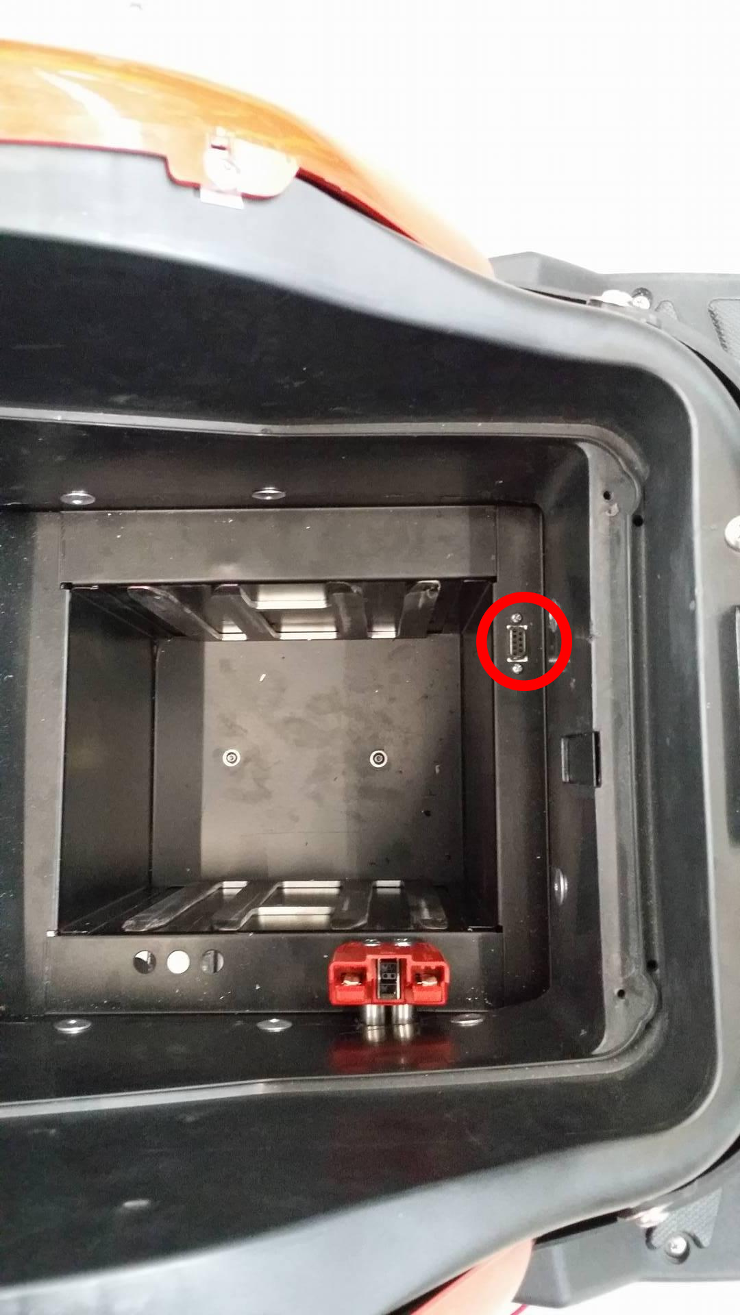

Der Anschluss befindet sich beim VX-2 hier:
Ist übrigens nicht ein Bild von meinem Roller.

Das sagte Piotr:
DB9 connector shown on your picture is a CANBus port. For reading CAN you need a CANBus / USB converter (like OBD in cars).
If you would like to use our diagnostic software - Vectrix Diagnostic Application check the link. It would require purchase of PEAK CAN converter - our diagnostic doesn't communicate with other converters.

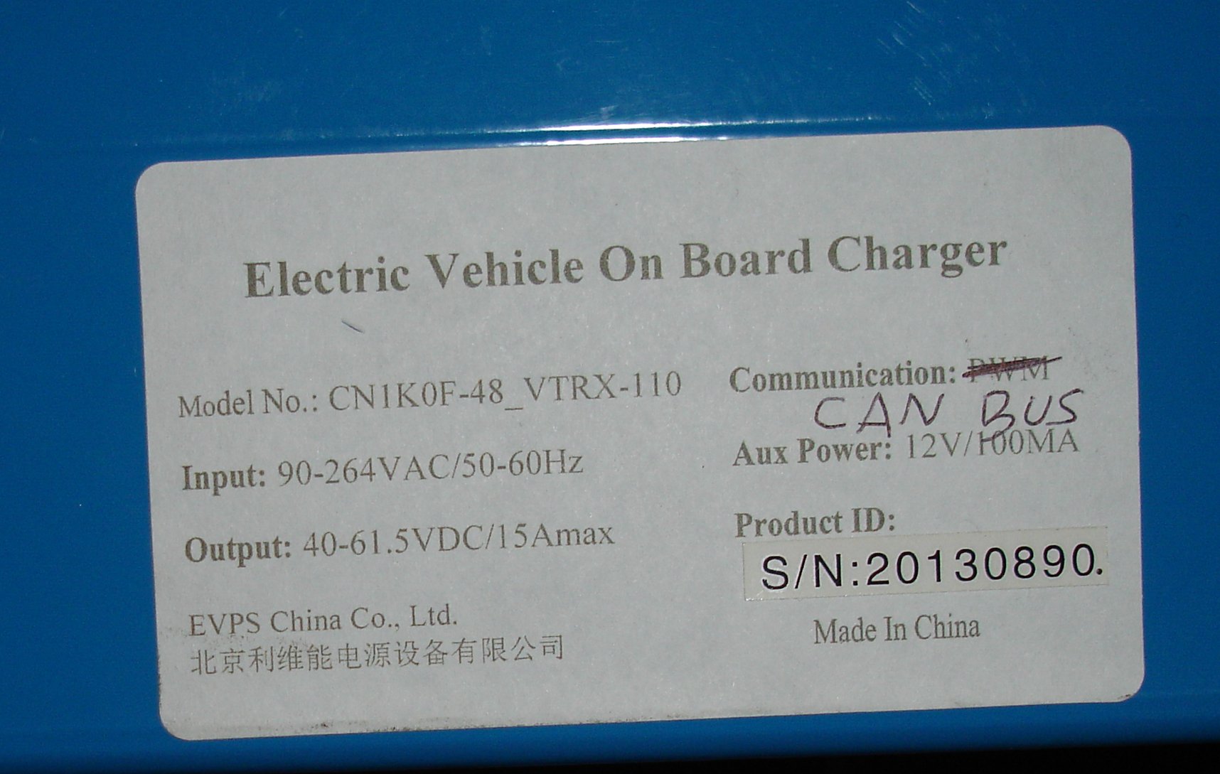

Ich sehe nur 2 dicke Kabel (1 x rot, 1 x schwarz) mit irgendwas PowerPole-artigem am Ende und eine PowerCon-artige Buchse auf der Oberseite des Akku-Gehäuses. Die dicken Kabel halte ich für LOAD OUT und die PowerCon-Buchse für CHARGER IN.Peter51 hat geschrieben:Man beachte auch die 3 dicken Kabel am Batteriepack.
Das denke ich auch, aber für eine CANbus-Verbindung zwischen Akku und Ladegerät gibt es bisher keinen Beleg.Peter51 hat geschrieben:Der VX-2 spezial arbeitet intern sicher mit CANbus z.B. die Ansteuerung des Sevcon GEN4.
Michael
- Beiträge: 7537
- PLZ: 41564
Re: Vectrix VX-2
Ich habe es rot eingekreist. Wenn Du auf das Bild klickst, wird es größer. Dann kannst Du den Anschluss besser sehen, Michael.

Beim VX-2 läuft der CANbus noch auf eine Unit und nicht direkt auf den Sevcon GEN4 (wie bei den neueren Bj2011/12 E-Mäxen). Der USB zu CAN Converter verbindet halt die VX-2 Unit mittels Sub D9 Stecker. Vectrix setzt wohl auf einen peak USB zu CAN Converter.
Interessant ist auch der rote Ladestecker: Zwischen den beiden Hauptpolen gibt es einen Stecker mit 4 Anschlüssen. Wie gervais schon vermutet hat, laufen auch über den AKKu bzw. dem BMS CANbus Daten........... Achja, 40mph wären 64km/h.
