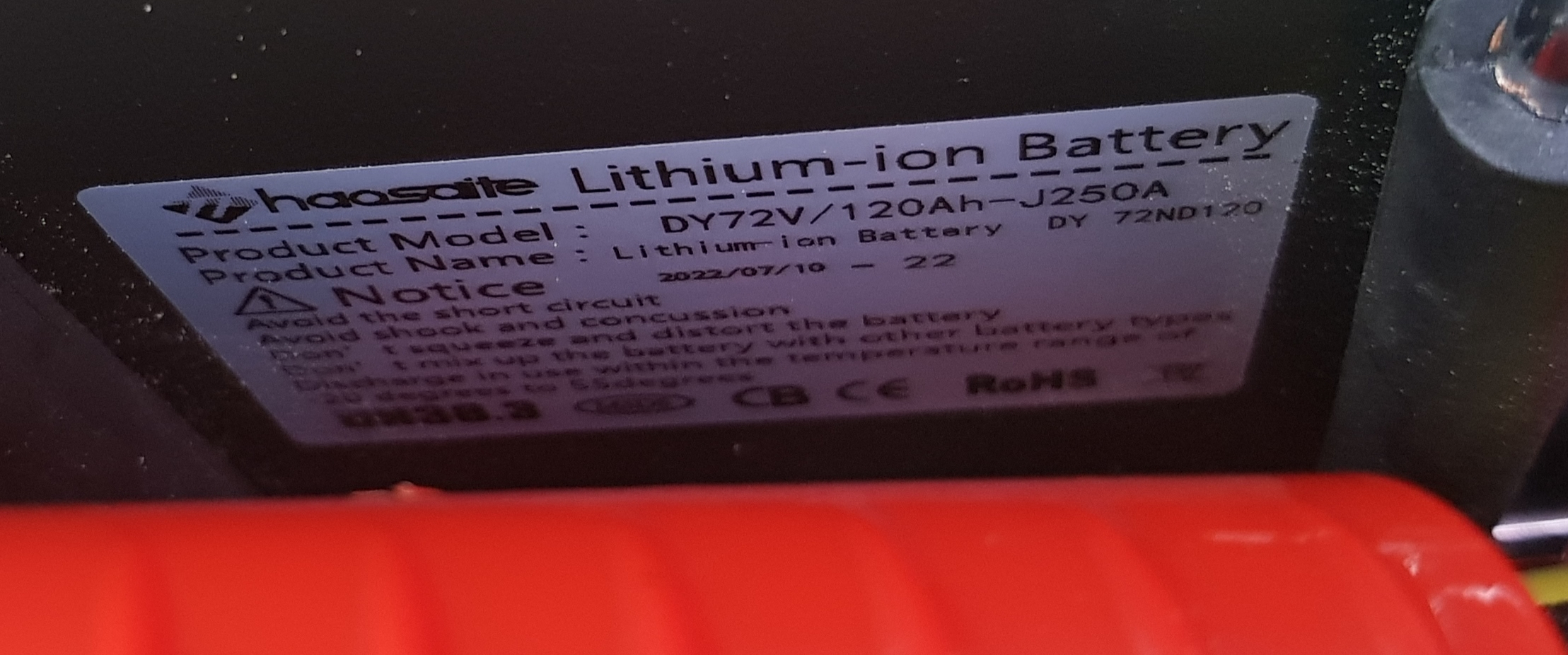

ich war gerade bei meinem Bike und war überrascht das ich nach ca. 15 Min. die Batterie frei gelegt hatte. Der Typ-aufkleber des Akkus war dann ganz einfach zu fotografieren. Weitere 15 min später war das gute stück wieder zusammengesetzt.
Hier ist eine:
haosaite lithium-ion battery
Model DY72V/120AH J250A
Name DY 72ND120
Vielleicht hilft das weiter.
Grüße Joe

Hallo Biglittlejoe

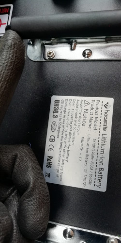

Ok, dann haben sie wohl wirklich was an den Akkus geändert, denn bei meiner Odin 3.0 (und auch bei den anderen mit der Odin 3.0 hier im Forum, soweit mir bekannt ist) ist die Bezeichnung:
Model DY72V/120AH J300A
Mein Akku ist von 11.2022 ( Bild im Anhang)
Welches Herstellungsdatum hat dein Akku denn?
Vielleicht sind hier ja auch noch andere Sachen geändert?

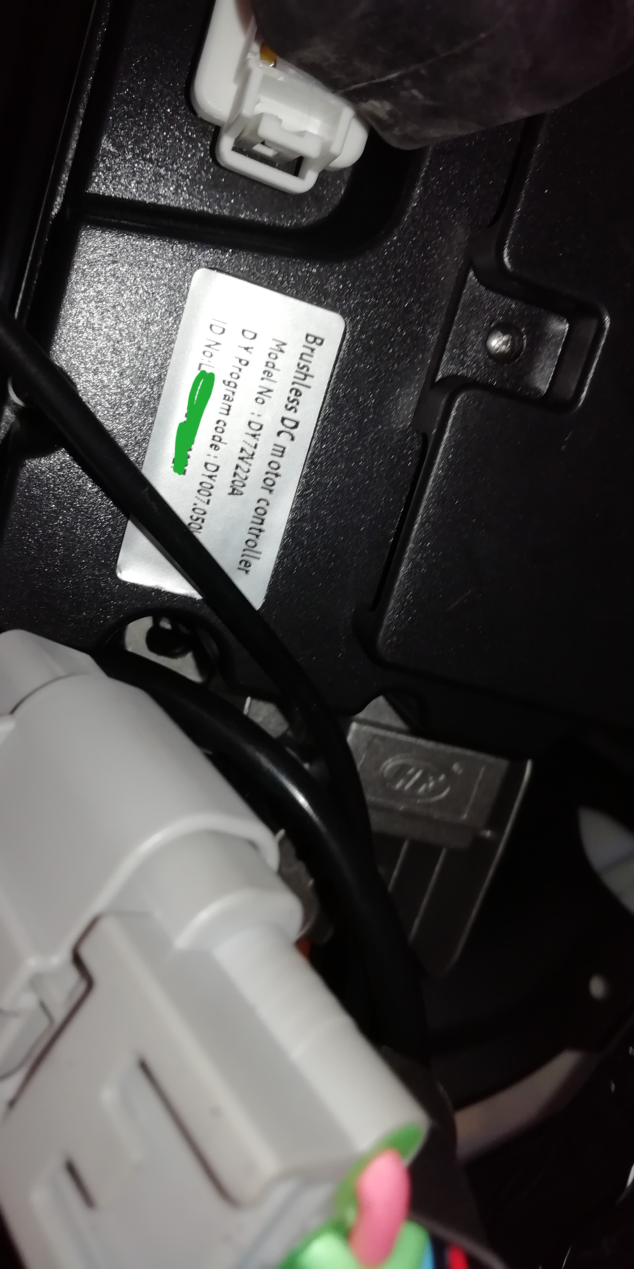

Bis zu dem Controller bin ich nicht vorgedrungen. Diesen julet stecker habe ich auch unter dem sitz. Ich glaube das greife ich als nächstes an um zu sehen was auf meinem controller steht.

Meine Odin habe ich Ende Dezember 2022 geliefert bekommen, mein Akku scheint aber neuer zu sein als deiner.

Bild von meinem Controllerschild nochmals anbei:
