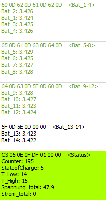

Soo jetzt zu den Fakten, im Anhang die Zellspannungen und Gesamtspannung. Alle um die 3,42 V, würd sagen kein gravierender Drift.
Die Historie des Akkus.. Also der Akku wurde über Winter bei niedrigen Akkustand abgestellt und nicht wie im Handbuch steht geladen. Erste Messungen ergaben 37,38 V -> BMS hat sicherlich abgeschaltet und bei gedrehtem Schlüssel hat sich nix getan. Er konnte wieder auf 50.0 V gebracht werden (2,67V -> 3,57V). Auch hier nochmal der Hinweis,
Also Zustand jetzt: Roller fährt wunderbar, BMS lässt das Netzteil das Laden nicht zu.
Der Frame 0x191 "BMScutum_flags" trägt den Wert "0" - hätte hier gedacht, dass ich Event-Flags sehe. Hat jemand noch eine Idee? Am OBD Stecker habe ich die CAN-Nachrichten nicht erfasst. Meint ihr hier wären flaggs sichtbar?
Die Historie des Akkus.. Also der Akku wurde über Winter bei niedrigen Akkustand abgestellt und nicht wie im Handbuch steht geladen. Erste Messungen ergaben 37,38 V -> BMS hat sicherlich abgeschaltet und bei gedrehtem Schlüssel hat sich nix getan. Er konnte wieder auf 50.0 V gebracht werden (2,67V -> 3,57V). Auch hier nochmal der Hinweis,bitte nicht nachmachen, brandgefährlich

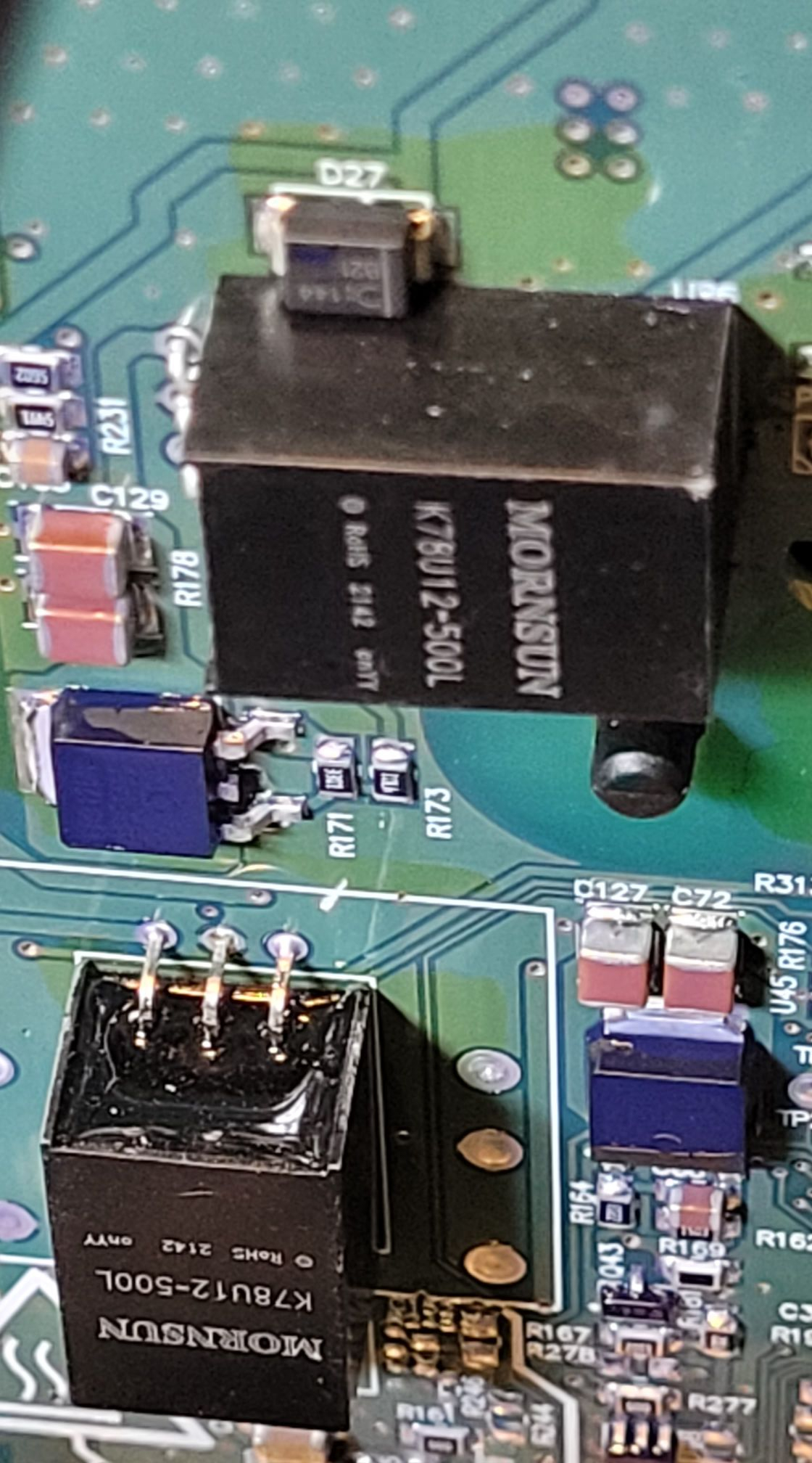

Dank mal wieder an @Herve21, es ist ja zu erwarten gewesen, dass dieser Mornsun-Müll nicht nur die Telematik-Versorgung, sondern auch andere Bereiche lahmlegt - wenn es denn die Wandler tatsächlich sind. Ist das inzwischen gesichert? es könnten auch Bauteile rund um die Wandler sein.
Wenn mich das Schicksal ereilt, würde ich die Mornsun-Kontakte mit dem Dremel abflexen (isoliert und daher ohne Kurzschlussgefahr im Gegensatz zum Seitenschneider) und dort neue Wandler mit Kabeln anlöten mit entsprechendem Werkzeug und Umsicht. Nicht nachmachen!

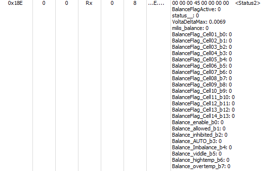

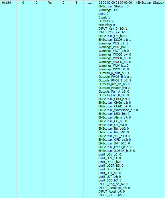

Zu den Statusflaggen:
Ich habe jetzt die Status-Flaggen aus 0x184 und 0x18E mal entziffert (siehe Bilder).
0x184 - 0x(03 00 80 00 01 07 00 00) - 0b(0000.0011 . 0000.0000 . 1000.0000 . 0000.0000 . 0000.0001 . 0000.0111 . 0000.0000 . 0000.0000)
0x18E - 0x00 00 00 45 00 00 00 00 - 0b(0000.0000 . 0000.0000 . 0000.0000 . 1000.1010 . 0000.0000 . 000.0000 . 0000.0000 . 0000.0000)
Wenn ich beim Decodieren der CAN-Nachricht keinen Fehler gemacht habe, steht die WLS Warnung an. Leider weiß ich nicht was diese bedeutet, "Warning Low SoC"?
Erkennt jemand anhand der Flags, ob eine Sperrung auf Grund von historischer Spannungsunterschreitung vorliegt?

Soweit ich weiß, tritt WLS bei SoC <= 20% auf, was bei dem Akku von @als01 wohl zutrifft. Das ist aber nur eine Warnung.
In meinem obigen Post ist noch ein Fehler:
Die Balancing Bytes sind in 0x18E und nicht in 0x184, aber das hat @als01 schon richtig umgesetzt.Gerold hat geschrieben: Fr 24. Apr 2026, 20:07 ... In 0x184 findet man das Balance (Byte 2) so wie das Cell Balancing Flag (Byte 0 und 1).

@Herve21 - 100 Jahr alt sollst werden! Großes Dankeschön an dich, dein Post mit dem Hinweis zu den Spannungswandlern hat mich motiviert hier vorbeizuschauen... und jetzt klackt das Laderelais wieder und der Akku lädtHerve21 hat geschrieben: Di 21. Apr 2026, 14:44 Dies ist eine Facebook-Diskussion. Die 12-V-Wandler sind empfindlich. Es gibt einen für die permanente Stromversorgung des Scooters (GPS-Stromversorgung) und einen zur Steuerung des Batterieladerelais.495368737_10237364285147546_8223529562645957937_n.jpg
Man könnte rein hypothetisch: Mit einem kleinen Seitenschneider (bissl Isolierband um die Schneide) fast bündig am alten DC-DC-Wandler abtrennen. Beim Neuen dann die Pins etwas kürzen und so umbiegen, dass mit den alten Beinchen viel Überlappung da ist, vorher verzinnen und dann schön anlöten. Erfahrung mim Lötkolben, passende Spitze und Flussmittel wäre sicher nicht fehl am Platz. Wobei man natürlich hier bei jedem Schritt genau wissen sollte, was man tut. Gibt sicher viele Wege.Pfriemler hat geschrieben: Fr 24. Apr 2026, 20:15 Dank mal wieder an @Herve21, es ist ja zu erwarten gewesen, dass dieser Mornsun-Müll nicht nur die Telematik-Versorgung, sondern auch andere Bereiche lahmlegt - wenn es denn die Wandler tatsächlich sind. Ist das inzwischen gesichert? es könnten auch Bauteile rund um die Wandler sein.
Wenn mich das Schicksal ereilt, würde ich die Mornsun-Kontakte mit dem Dremel abflexen (isoliert und daher ohne Kurzschlussgefahr im Gegensatz zum Seitenschneider) und dort neue Wandler mit Kabeln anlöten mit entsprechendem Werkzeug und Umsicht. Nicht nachmachen!![]()

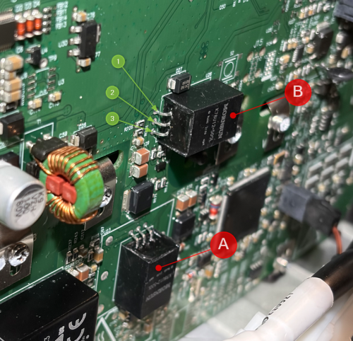

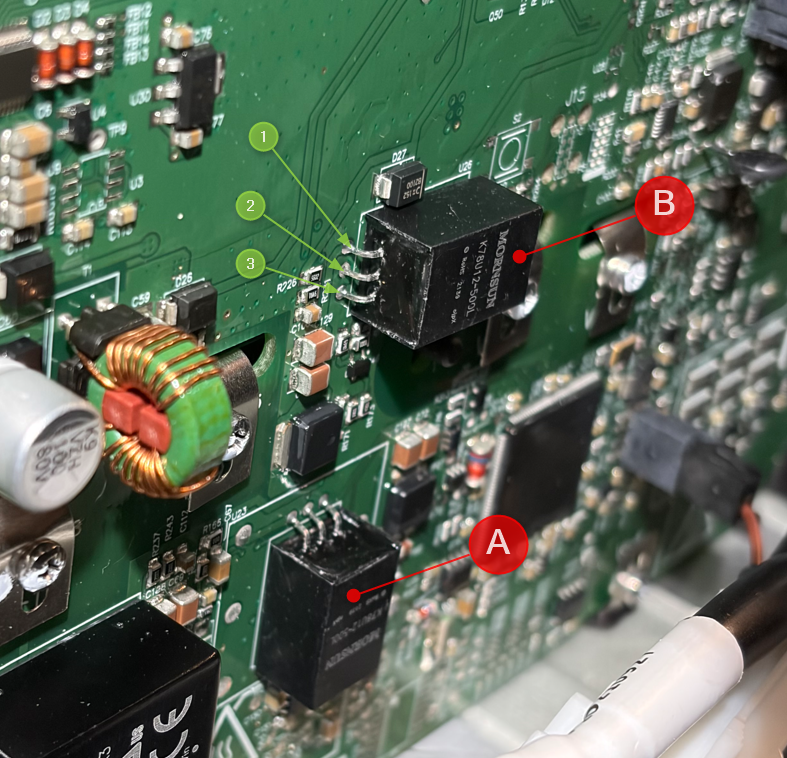

Ich habe diesen Beitrag gerade sehr gefeiert. Einmal wegen der Sprache, zum anderen wegen des technischen Inputs. Schließlich eröffnet dies dem mit überdurchschnittlicher Sorgfalt vorgehenden Bastler eine kostengünstige Reparatur zweier Hauptprobleme mit dem Akku.
Rein hypothetisch könnte man auch mal die Spannungen an den Pin 1 messen
a) beim Wandler für die Telematik bei gezogener Sicherung auf dem BMS
b) beim Wandler für das Laderealis bei inaktivem Ladegerät Wenn ich es richtig verstanden habe, liegt hier im Normalfall (keine Ladung) keine Spannung an?
Diese Messungen könnten wertvoll sein zur Bewertung des Schadensrisikos bei hypothetischen Kurzschlüssen während der Demontage defekter Komponenten.
Es könnte rein hypothetisch auch zielführend sein, die Beine einzeln gehäusenah abzuknipsen und die Stummel so weit wegzubiegen, dass der Eingriff am nächsten Pin approximativ fast ohne Kurzschlussrisiko stattfinden könnte. Vielleicht ist es gut, zunächst Pin 1 und 3 zu durchtrennen und zuletzt Pin 2 und das von der Ausgangsseite her (Pin 3)
Es gibt sehr gute Spitzenkappen für Messgeräte, mit denen zum Überbrücken zweier Pins schon eine beträchtliche Portion Grobmotorik nötig wäre.
Ein Brandrisiko sehe ich übrigens kaum, eher ein Risiko, dass die Zuleitungen zu den Wandlern durch die Kurzschlusströme geschädigt werden.
