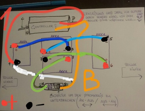

Hier habe ich für euch schon mal die abgeänderte Zeichnung.....
Kabel 1 ging nicht zur Sicherung , sondern zum Controller....
und das Kabel B das vom Sicherungsschalter wegführt, läuft auch zum Controller......
Der Übersicht halber habe ich B rechts herum verlaufend eingezeichnet.... später lade ich noch Fotos hoch. Tatsächluch läuft das B kabel das von dem Sicherungss halter wegläuft, aber links herum ( da wo Kabel 1 entlang läuft...)
Inder Nähe des Akkus mit den Anschlossen 1 und 2 werden dann die Kabel 1 6nd B zusammengenommen ubd sind umwickelt, so dass es auf den ersten Blick wie ein Kabel aussieht .....
Naja...Fehler endlich gefunden......

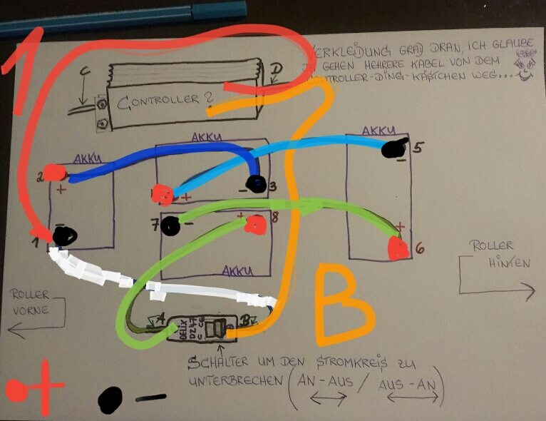

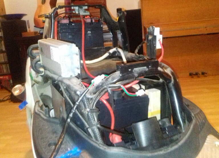

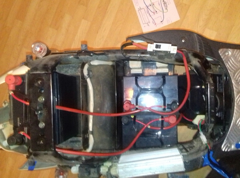

Anbei die aktualisierte Zeichnung und ein paar Fotos auf dem man die Kabel erkennen kann....
So müsste es jetzt tatsächlich stimmen mit den Akkuanschlüssen.....

Hier noch die Fotos zur obigen Cycle Analyst Anschluss Frage....
Die Angaben wie rechts vom Roller, linke Seite des Rollers usw. bennene ich aus der Perspektive des auf dem Roller sitzenden Fahres.
ps. ich versuche es später nochmal mit den fotos... von den 9 stück sind nur 2 hochgeladen... muss mir mal den anderen link anschauen zum hochladen...
vielleicht könnt ihr mit den 2 fotos ja auch schon etwas anfangen....
Euch einen erholsamen Abend!

Läuft dein Roller überhaupt? Wenn jetzt die "gelbe Leitung B"
an Controller Plus, und die "rote Leitung 1" an den Controller
Minus geht, dann ist fast alles richtig.
(Ausser falsche Farbvergabe - Besser wäre Rot = Plus und Schwarz = Minus)
Persönlich rate ich Dir zur Drosselung deines 45 Km/h Rollers auf 25 Km/h
mittels Cycle Analyst v2.3 ab.
den Signalkreis deines Stromgriffs einzuschleussen. Ob damit der TÜV
einverstanden ist, weiss ich leider nicht.

@Rollerlady: Der Shunt des Cycle Analyst (das ist keine Drossel) kommt zwischen den Pol 1 und Dein rotes Kabel zum Controller, welches wie Stromtanker schon gesagt hat idealerweise schwarz dargestellt sein sollte, weil es das Minuskabel von der Batterie ist. Und an den Schunt kommen die dünnen blauen Käbelchen auf die Seite, die vom Batteriepol kommt, und das rosane (?) Kabelchen kommt auf die Schuntseite, wo es zum Controller geht. Es ist SEHR wichtig diese zwei Käbelchen richtig herum anzuschließen, sonst zerschießt es Dir den CA.
Das rote Käbelchen vom CA kommt an den Ausgang Deines Sicherungsautomaten (gelb, zum Controller), und wenn Du ihn separat an und ausschalten möchtest muss in das rote Käbelchen noch ein separater an/aus-Schalter ran.
