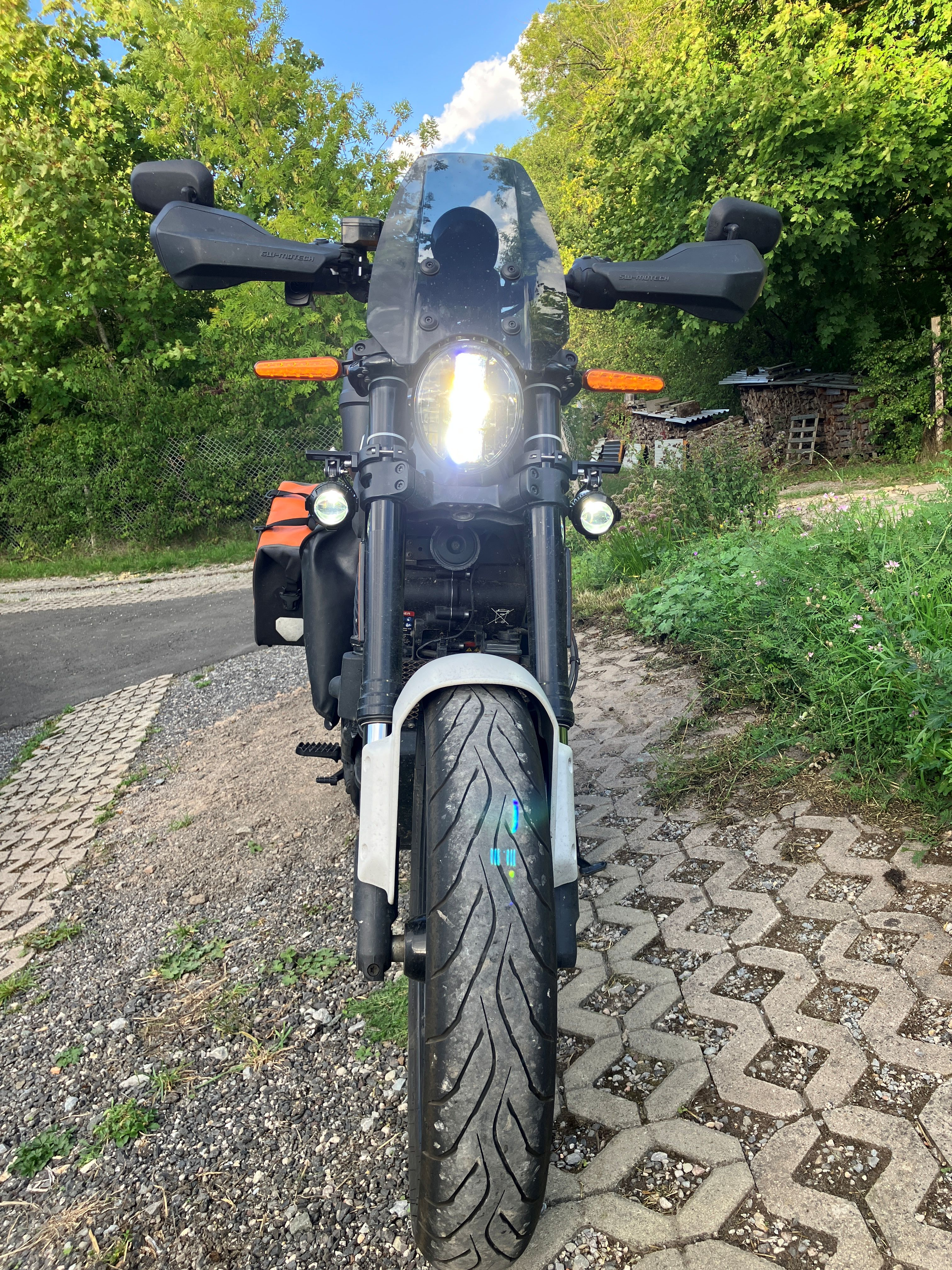

Die Nebler sind dran. Es sind die Chinakracher MS1 von Lumitecs geworden. Der Anbau war nicht ganz einfach. Insbesondere die Elektrik machte Probleme, da alles an den PAC angeschlossen werden muss.
Das Resultat:
Das Resultat:
