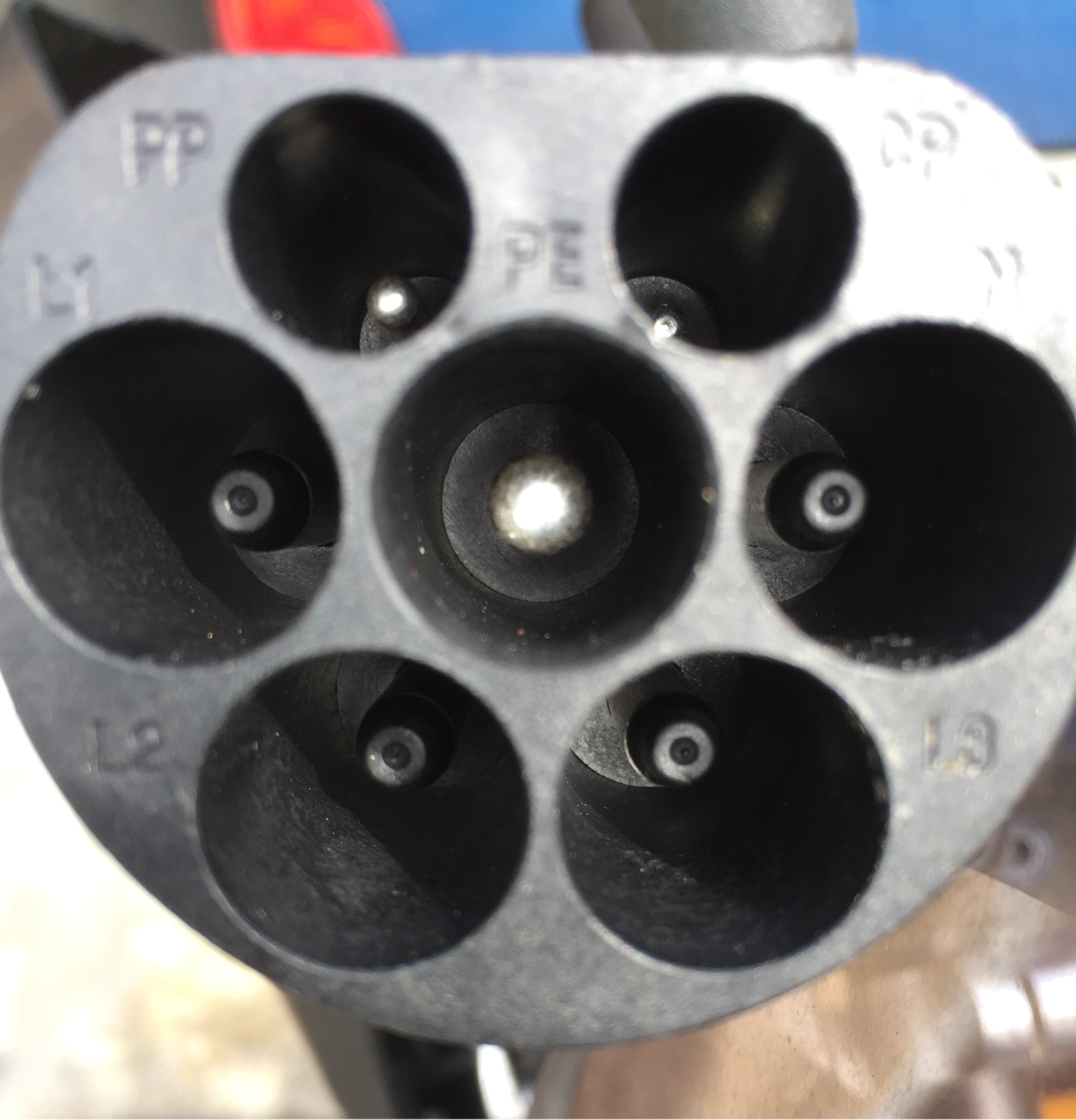

Ernüchterung macht sich breit: Im Typ 2 Männlein (der Stecker am Adapter, der normalerweise direkt in die Ladestation kommt) ist der Beginn der Kontakte vom Ende des Steckers ca. 18,5mm tief drin. Der CP Kommunikationspin (rechts oben im Bild) beginnt gar volle 30mm tief erst!

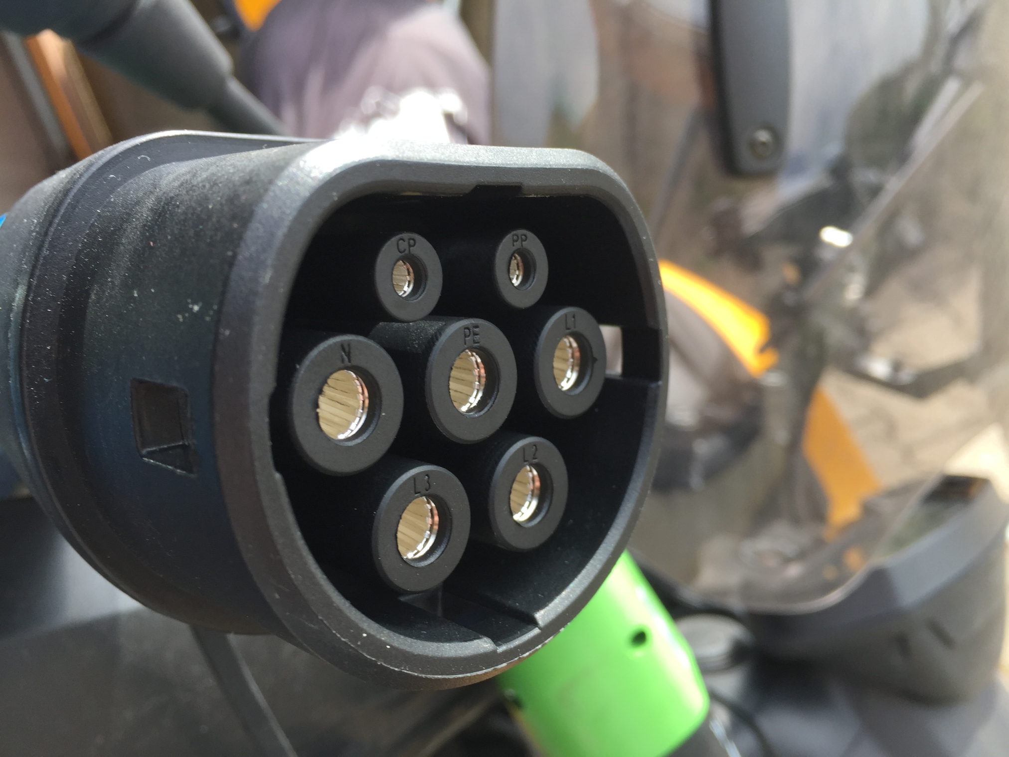

Beim Typ 2 Weiblein am Ladekabel beginnen alle Kontakte dagegen schon 8,5mm Unterhalb dem Ende:
Männlein ist außen 45 lang. Wenn man ihn einsteckt verbleiben noch 11mm Weg, bevor er mit dem Absatz außen am Ende vom Weiblein anstoßen würde.
Selbst wenn man Männlein um diese 11mm Kürzen würde, so dass er beim einstecken mit seinem außen-Absatz am Weiblein anliegen würde, fehlten dem CP Pin noch 30-11-8,5= 10,5mm, bevor er Kontakt machen würde.
Die restlichen Pins wären noch 30-11-18,5= 0,5mm vor der ersten Kontaktaufnahme
Mit einer einfachen Kürzung vom Typ 2 Adapter Männlein ist also immer noch kein Kontakt mit dem Ende eines an der Ladestation angeschlagenen Kabels möglich.
