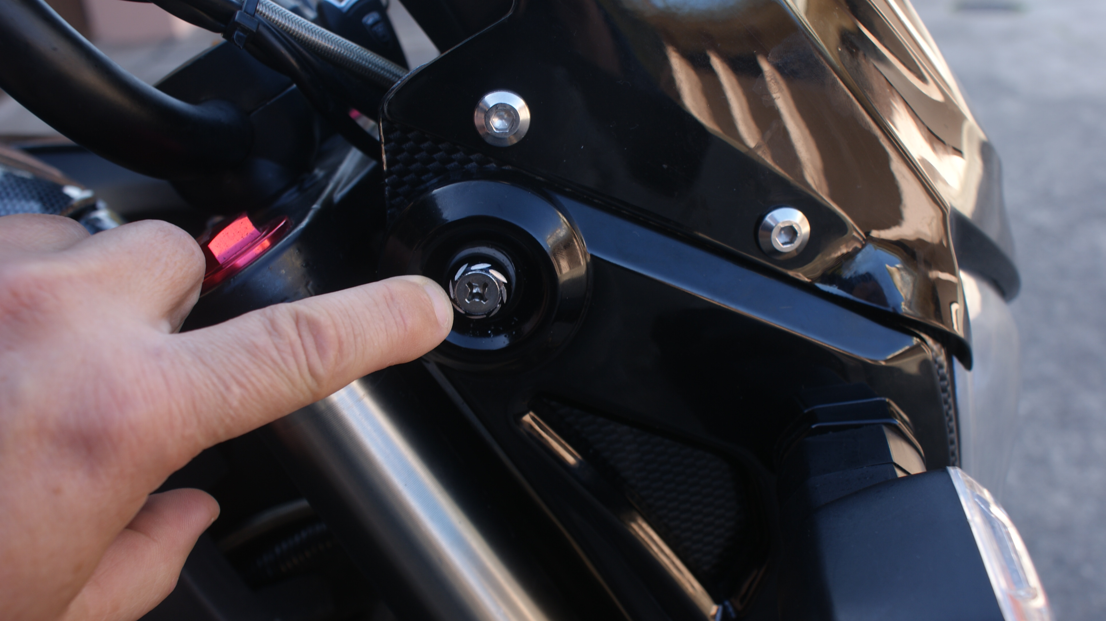

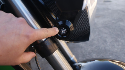

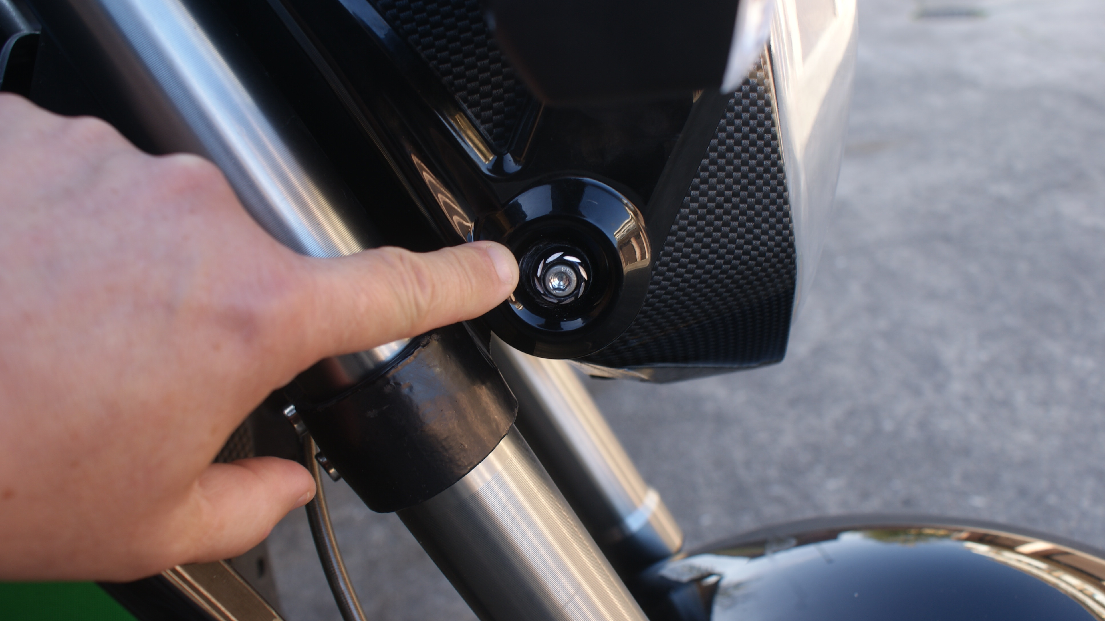

Die Frontmaske wird durch 4 Schrauben (jeweils 2 an der Seite) gehalten. Die obersten 2 Stk. muss man komplett entfernen, die unteren nur leicht lösen.
(bitte nicht mit den Schrauben der Schutzhaube des Displays verwechseln!)
Nachfolgend 2 Bilder die die Positionen der Schrauben verdeutlichen: Das ist die Schraube die komplett entfernt werden muss. Die auf der gegenüberliegenden Seite auch.
(beide hatte ich vor einigen Tagen gegen V2A Exemplare mit Kreuzschlitz gewechselt, da die Originalen anfingen zu rosten....)
Das ist eine der unteren Schrauben, die nur gelöst werden müssen. (sind Inbusschrauben)
Sollte später das herunterklappen der Frontmaske nicht gehen, diese etwas weiter lockern, bis das funktioniert.
Nicht weiter herausdrehen! Sonst kommt die ganze Maske entgegen...
Dann kann man die Frontmaske mitsamt Scheinwerferglas und Schutzhaube des Displays nach vorne runter klappen.
