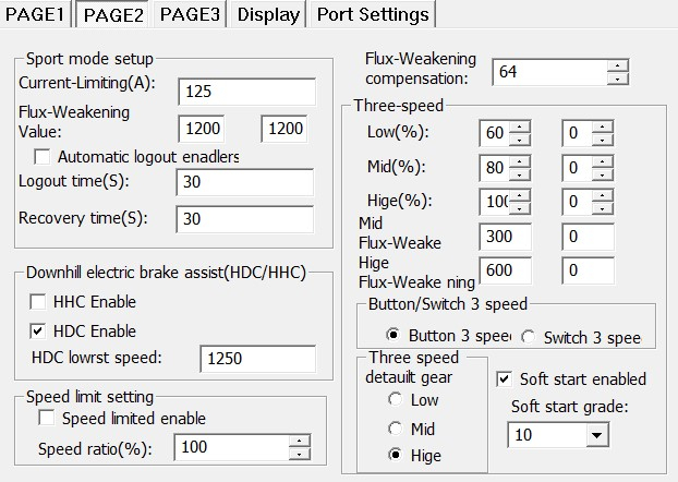

über die Oster-Tage hat mich das VOTOL-Teil nicht los gelassen und ich bin endlich weiter gekommen, was in meinem EM150s (aus Produktionsjahr 2020) tatsächlich funktioniert:
(Test am QS-Nadnaben-Motor 13" für 72Volt 5 kW, Peak 8 kW) Letzendlich habe ich keine Auswirkungen der Einstellung Busbar Current feststellen können.
Alles Hängt statt dessen vom Sport/Boost-Einstellwert im Sport-Mode-Setup auf page 2 ab (auch wenn der S-Mode nicht aktiv ist).
Damit jetzt nicht wieder 200 Ampere fließen wurde jetzt hier die Stromgrenze heruntergesetzt: Die Einstellungen der Fahrstufen Low Gear, Mid Gear unf High Gear geben offenbar Prozentwerte des Sport-/Boot-Strommaximums frei.
Bei Ein-Spannungsbetrieb ist nur die linke Spalte aktiv.
Jetzt ging auch der Soft-Start-Modus zuverlässig an.
Da der Motor immer so kritisch schüttelte, wenn hohe Drehzahlen im Leerlauf erreicht wurden, habe ich die Höchstdrehzahm mit HDC begrenzt.
Jetzt wird also auch bei zu schnell bergab abgebremst und auf dem Ständer bei hoher Leerlaufdrehzahl.

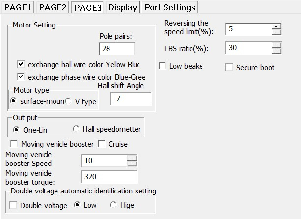

Damit konnte ich jetzt erstmals den korrekten Hall-shift-Winkel von -7° (gemeinsam mit flux weakening) einstellen, den ich mit dem Sabvoton- Controller mal ermittelt hatte.
Und siehe da. Gerade in den Bereich wo es schüttelt, funktioniert der VOTOL nun und lässt sich so einstellen, das es weniger stark schüttelt. Zwar funktioniert kaum Etwas so, wie es laut Anleitung müsste, aber immerhin: Es funktioniert. Sehr ärgerlich ist aber, dass kleiste Änderungen der Werte, an Stellen wo keine Auswirkung zu erwarten ist (z. B. in der High Voltage Mode-Spalte rechts) die Motorfunktion direkt verschwinden lassen oder nach wenigen Minuten zum Controller fault mode führen, wo man Anhalten und neu Starten muss.

in deinem obigen Bild stehen auf "PAGE2" alle Werte in der rechten Spalte (für Dualspannungsbetrieb) auf 0 und du schreibst auch "Bei Ein-Spannungsbetrieb ist nur die linke Spalte aktiv".
Im gleichen Beitrag weiter unten schreibst du aber "Sehr ärgerlich ist aber, dass kleiste Änderungen der Werte, an Stellen wo keine Auswirkung zu erwarten ist (z. B. in der High Voltage Mode-Spalte rechts) die Motorfunktion verschwinden lassen oder nach wenigen Minuten zum Controller fault mode führen...".
Was stimmt jetzt? Wenn ich bei mir (nur eine Spannung. kein Dualspannungsbetrieb) die Werte der rechten Spalte (PAGE2) auf Null setze, läuft mein Motor gar nicht mehr. Nach meiner Erfahrung muss da trotz nur einer Spannung was drin stehen - wenn ich die selben Werte nehme, wie links dann klappt es.
Gruß Rudi

ich weiß ja nicht welches Baujahr vom Votol Du hast. EM150s von 2019/2020 braucht offenbar die 64 bei flux Weak Compensation (obwohl Radnabenmotor).
Das was Du schreibst hatte ich als Effekt auch. Seit ich den shift winkel korrekt drin habe (gemessen mit anderem Controller), die HDC speed an die Realität angepasst habe, und die Einstellungen im Sport-Mode (als Maximal-Wert und dort rechts und links 1200 !!!) jetzt simmig sind, läuft er bei mir jetzt endlich. Auch der Soft-Start, der alles ab und zu blockiert hatte, geht jetzt, ggf. seit da oben die 64 steht.
Im SEAT / SILENCE ist aber glaube ich die Can-Bus-Version EM150-2 drin. Da mag alles anders sein. Hast du den Original-Datensatz vom Hersteller abgespreichert?
Sorry, dass ich mich da bei den Spalten nicht verständlich ausgedrückt habe: Bei der rechten Spalte für Low, Mid, High geht es bei mir mit den Nullen.
Die gefährlichste Box ist aber der Sport-Mode. Da habe ich in beiden Spalten das selbe drin, wie es die Anleitung empfiehlt.
Teste auch mal mit bederseits 1200 im S-Mode. Und Mid 300 0 High: 600 0 (geht vielleicht nur in dieser Konstellation)
Aber bei Fahrstufe Mid streikte mein Motor trotzdem, wenn ich in rechter Spalte statt Null einen zu hohen Wert eingab (100 ging, 300 dagegen nicht -> jetzt mit 0 geht es jedenfalls). Was soll man zu so einer Sotware sagen. Reines Glück, dass ich es jetzt funktionsfähig habe.
Auf Seite 34 kannst Du ja meine Einstellungen sehen, mit denen der Controller nach 500m immer wieder ausgestiegen ist.
Mit den neuen Einstellwerten bin ich gestern 95 km gefahren, ohne Probleme.
Aber ich habe die Firmwareversion von 2020 und Du vermutlich die von 2021/2022, wofür ja empfohlen wird, beide Spalten identisch auszufüllen (wo es bei mir hakte). Das 2021er Manual empfiehlt la auch den Wert 35 beim Feld flux weak compensation und nicht mehr 64 wie im alten Manual.
Drücke die Daumen, dass Du auch eine funktionierende Konfiguration findest.

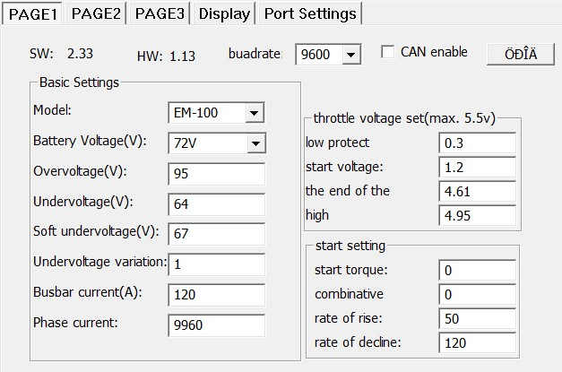

bei mir ist es SW 2.33 und HW 1.13.
Wie meldet sich denn der 2022er EM150/2-SP ?
