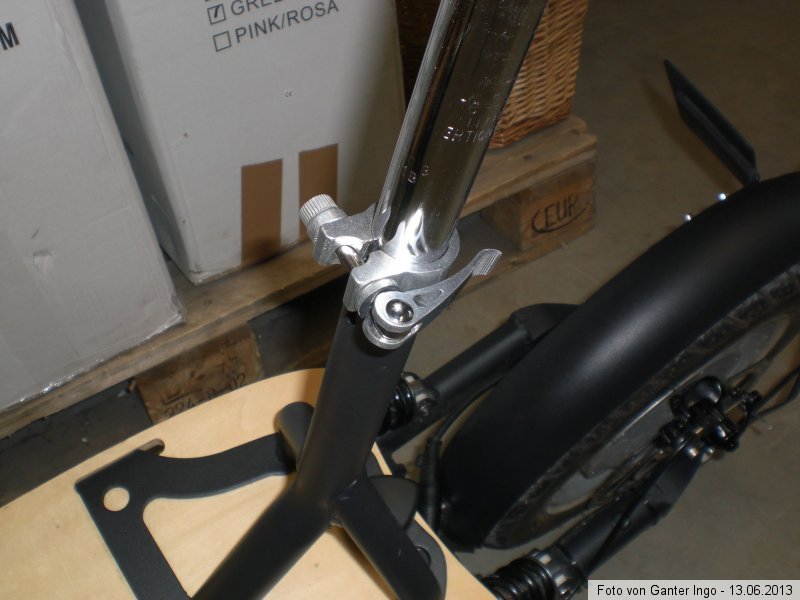

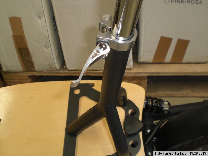

Hallo.
Ich mache weiter mit meinen Neuigkeitsberichten zu den Veränderungen bei den Fahrzeugneuauslieferungen ab ca. Mitte Juli 2013.
Es wird ein neues, dickeres Rohr an der Sattelstange geben. Ihr werdet es auf dem nachfolgenden Foto sicherlich nicht erkennen können.
Das Rohr ist dicker und dadurch wesentlich stabiler. Aber achtet mal auf den Schnellspannhebel. Bislang war es so, dass man, wenn man die Erstmontage oder auch Demontage, aber insbesondere das Einstellen der Sitzhöhe machen wollte, die Sattelstange erstmal lockern musste. Dazu musste man einen kleinen unhandlichen Hebel, der einem in die Finger drückte, viel und lange drehen. Und einen Schraubenschlüssel brauchte man auch. Und die bisherige Befestigung, die es übrigens auch an vielen anderen E-Scooter-Modellen gibt, hat sich sehr leicht verbogen. Jetzt hat das Ganze einen Schnellspannverschluss, den man nur mit einem leichten Handgriff umlegen und öffnen kann. Ich zeige das hier auf dem nächsten Foto:
Genial, aber vielleicht mit einem kleinen Wehrmutstropfen für alle, die das Sattelrohr austauschen möchten: Weil das Rohr vom Umfang her dicker ist, wird natürlich auch ein neues Unterteil, ich nenne das schwarze Ding mal den Dreibeinständer, benötigt, dessen Innenrohr einen größeren Durchmesser hat, damit die neue Sattelstange auch hinein passt.
Leider habe ich vergessen zu fragen, ob es das neue Sattelrohr später dann auch als Ersatz- /Zubehörteil geben wird. Das wäre sicherlich auch noch bezahlbar. Aber der schwarze Dreibeinständer, der auch erneuert werden müsste, dürfte doch so einiges kosten. Ob sich das dann lohnt? Ich werde mal bei einem der nächsten Telefonaten mit der Fa. Eneway klären, ob es diese Neuerung auch als Zubehör bzw. Ersatzteil zu kaufen geben wird.

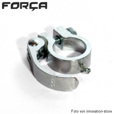

Hi, nochmal ein Foto der Sattelklemme. Diese stammt allerdings nicht von den Neuauslieferungen von Revoluzzi / Revoluzzer, sondern von einem der FORCA-Modelle. Ist also nicht wirklich was Neues, aber halt einfacher und besser.

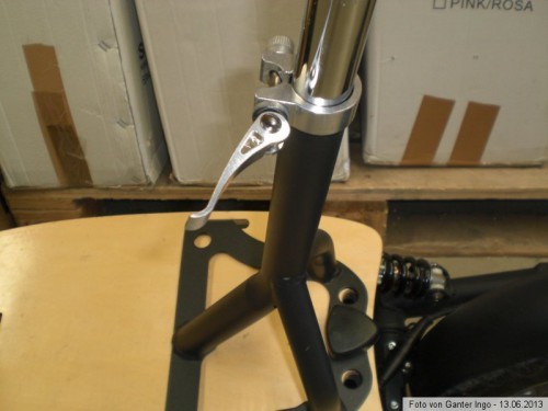

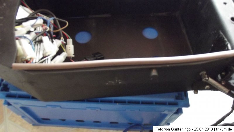

Hallo.
Dieses Foto hatte ich schon einmal eingestellt:
Zwar leider nicht auf dem Bild zu sehen, aber wer einen Revoluzzer oder Revoluzzi sein Eigen nennt, der weiß, dass die Kabel für Motor, Rück- und Bremslicht links im Akkukasten seitlich entlang laufen und mit drei Klebestreifen an der inneren Seitenwand befestigt sind.
Das kann problematisch sein, denn wenn man die Akkutasche einsetzt und dieses nicht ganz gerade macht, kann unter Umständen die Kabelführung samt den Klebestreifen abreißen, wenn man dagegen stößt. Daher wird es bei den Neuauslieferungen ab Juli 2013 folgende Verbesserung geben: Eine Abdeckleiste entlang der kompletten inneren, linken Seite. Diese ist abnehmbar, aber gegen die Verkantungen beim Einsetzen des Akkupacks, gesichert und schützt so die Kabel.
Hallo.

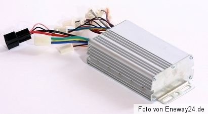

So, Übermorgen ist es schon eine Woche her, dass ich nach Bruchsal gefahren bin umd mir mal die Fa. Eneway angeschaut habe. Hier nun mein vorletzter Bericht zu aktuellen Veränderungen bei den Neuauslieferungen ab ca. Mitte Juli 2013.
Neue Art der Kabelführung für die elektronischen Bauteile
Schaut Euch mal das Steuergerät mit seinen vielen Steckern an, an das die ganzen Kabelstränge mit ihren Stecker angeflanscht werden:
Oben am Lenker gibt es die Bauteile Schalter für Licht und Hupe, die Hupe, Bremsgriff links, Bremsgriff rechts, Stromgriff mit den drei LED für die Ladestandsanzeige. Deren Kabel werden alle zusammengeführt und mittels eines Kabelschlauches nach unten zum Akkukasten, in dem sich auch der Controller mit seinen ganzen Anschlüssen befindet, herunter geführt und dort an das jeweils passende Steckergegenstück angeschlossen.
Was passiert, wenn ein Bauteil, wie zum Beispiel der Drehstromgriff, defekt ist? Nun, wird die Reparatur bei Eneway durchgeführt, so musste bislang das Kabel abgeklemmt werden und das Kabel heraus gezogen werden. Der weiße Stecker passt aber nicht durch den Kabelschlauch. Also musste dieser aufgeschnitten werden oder vorher der Stecker abgeschnitten werden, um das Kabel heraus zu bekommen. Aber um ein neues Kabel samt Stecker hindurch zu bekommen, musste also doch alles neu "verschlaucht" werden. Also ein neuer Schrumpfschlauch über alle Kabel des Stranges. Eine aufwändige Arbeit, die auch einen Kunden erwartet, der das selber machen möchte.

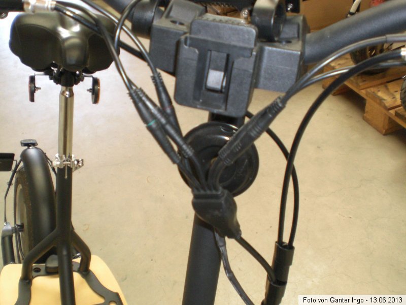

Nun haben sich die Jungs bei Enewayetwas ausgedacht, was Ihr auf dem nachfolgenden Bild sehen könnt:
Vom Akkukasten kommt ein Gesamtkabel für alle Bauelemente mit Elektronik. In Höhe der Hupe verzweigt sich das Ganze für die 5 Elektroteile. Und da sind dann Rundsteckerbuchsen angebracht. In diese werden die jeweils dazugehörigen Stecker der einzelnen Elektroteile, wie oben eingangs erwähnt, gesteckt.
Reparaturvorgang: Altes Bauteil abschrauben, Stecker abziehen, neues Bauteil anschrauben und Stecker anschließen. Fertig. Ruck-Zuck gemacht. Und eine gute Zeitaufwandsersparnis für die Techniker bei Eneway für Reparaturen bei den neu auszuliefernden Modellen. Und auch eine Erleichterung für die Besitzer der neuen Modelle, wenn sie das selber machen möchten.
Aber als Nachrüstsatz wird es das sicherlich nicht geben, weil es wenig Sinn macht. Denn welcher Besitzer von Revoluzzi oder Revoluzzer kauft sich gleich fünf neue Bauteile, wenn nur eines defekt ist? Und dann noch die neue, passende Kabelführung dazu? Das wäre ja vom Kostenaufwand irrsinnig.
