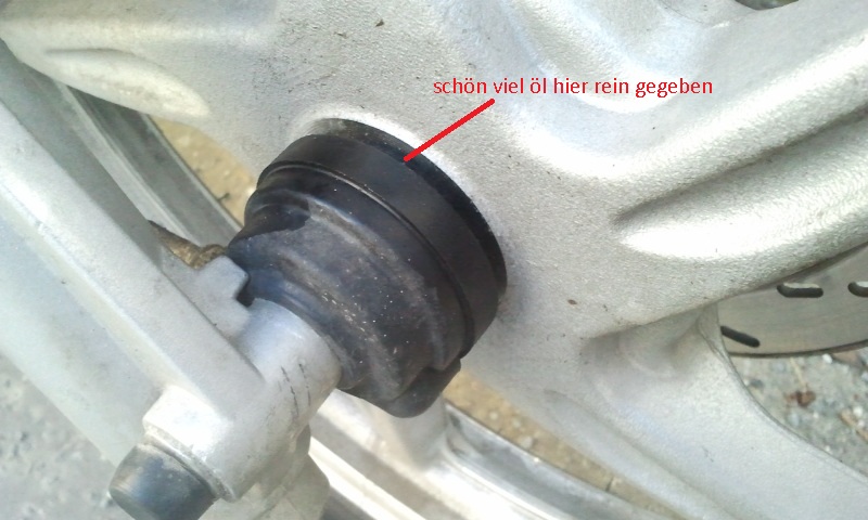

so, hab noch mal geguckt. habe ein paar tropfen öl rechts und links an die achse gegeben. auf der rechten seite ist so ein kunststoffdings dran, da geht das kabel vom tacho rein. sehen konnte ich nicht viel, aber nach dem ich zwischen kunststoffdings und achse einen esslöffel öl beigegeben hab, liess sich das vorderrad zum einen viel besser bewegen und das geräusch war weg.

Unter dem schwarzen Dings in der Schnecke für den Tacho ist Fett, oder sollte welches sein.
Dahinter ist eine Dichtung aus Gummi, damit kein Schmutz und Wasser in die Schnecke kommt.
Wenn Du Oel von oben füllst kann es dann aber unten wieder kommen, oder es spritzt dann bei der Fahrt.
In diese schwarze Schnecke muss Fett, gutes Fett. Aber Notreparatur geglückt. Nur aufpassen damit kein Oel
an die gegenüber liegende Bremsscheibe kommt.

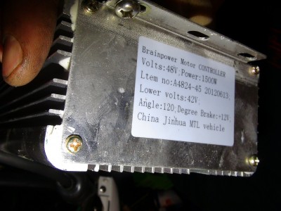

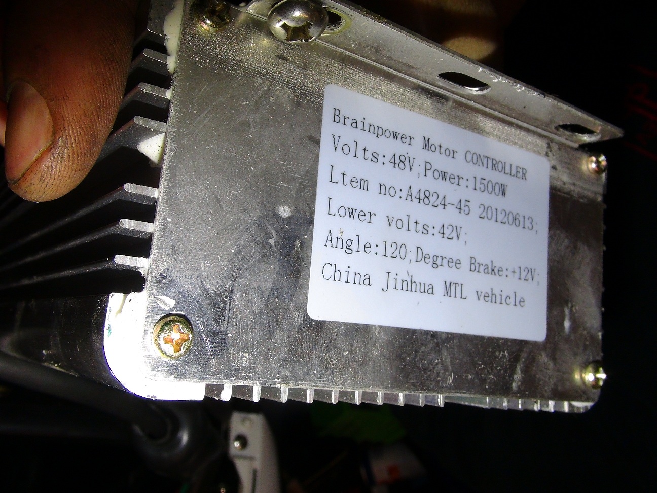

erkennt jemand diesen controller wieder? sieht so der controller auch im aktuellen novi (2x28ah modell ) aus?

Nein sorry, der Controller im Emco NOVI ist ein anderer!!
Die Trendy ist eine Kopie, ein Plagiat, geklaut. Alle Komponenten bei den (manchmal gleichen) Lieferanten gekauft.
Schlimm der Unterschied bei der schmalen Batterie, da ist der (Qualitäts-) Unterschied am grössten!!
