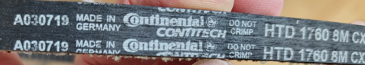

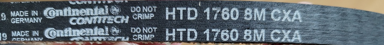

Bei Aliexpress sind jetzt die Preise für die "Original-TCmax-Riemen" um rund 1/3 gefallen. Ich hab mutig einen in China bestellt. Und wie vermutet war es diesmal kein Riemen von Gates mehr.
Es kam aber auch kein billiges Chinaprodukt, als ich auf den Riemen schaute, musste ich laut lachen. Offensichtlich habe ich den Chinaumsatz von ContiTech angekurbelt und den Welthandel insgesamt gestärkt
Ob der Riemen wirklich die selbe Qualität, Reißfestigkeit und Standzeit hat, kann ich nicht sagen. Auch habe ich derzeit leider keinen Ersatzriemen von Gates mehr auf Lager, den ich mal daneben halten könnte. Die blaue Teflonbeschichtung, die beim Gates-Riemen auf den Zähnen ist, aber auch schnell weg gerubbelt ist, gibt es bei dem Conti-Riemen jedenfalls nicht. Der Riementyp war ja schon gleich auf Seite 1 hier im Thema. Wäre schön, mal was davon zu hören (@proof).
Der Kauf in Deutschland sollte ja dann über den Agrarhandel auch kein Problem sein.
PS: grade gesehen, den Riemen gibt es sogar in Carbon mit (gelber) Beschichtung der Zähne und auch schon auf 12mm geschnitten - als "Conti® Synchrochain Carbon Zahnriemen 1760-C8M-12"
