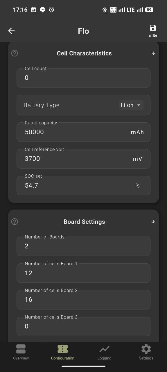

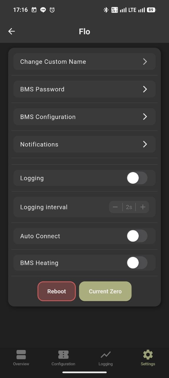

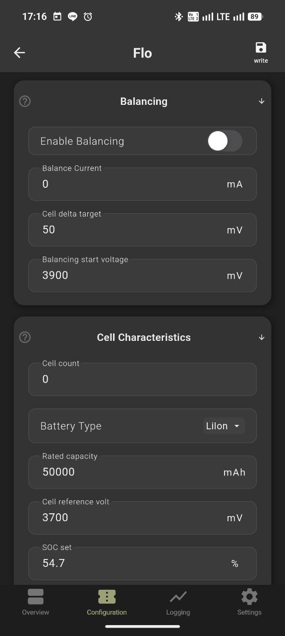

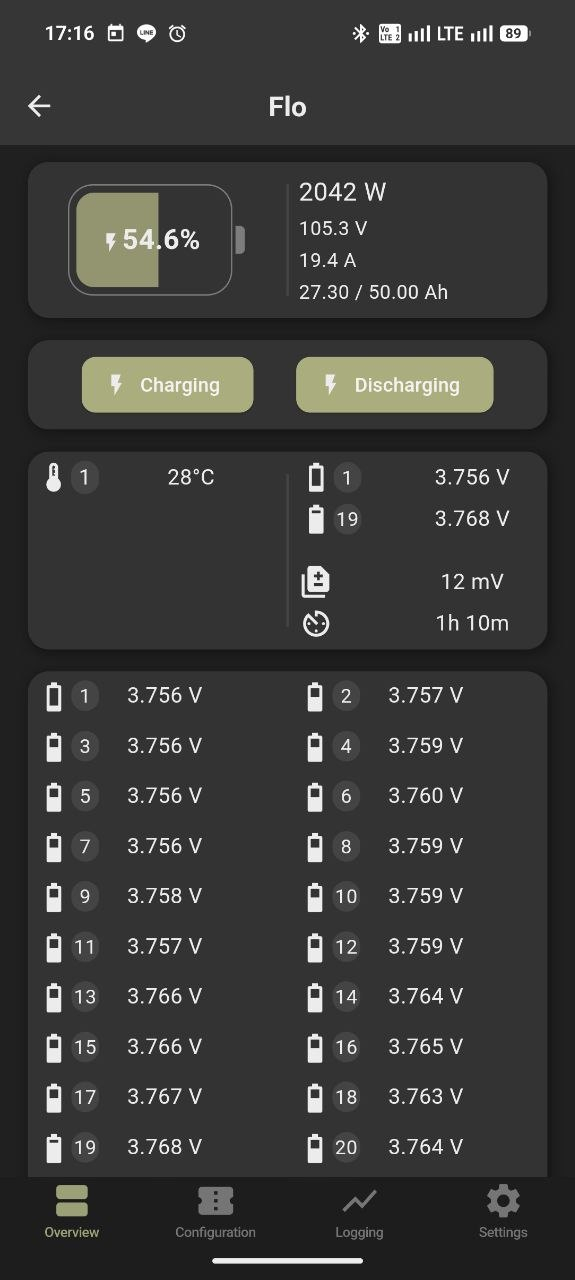

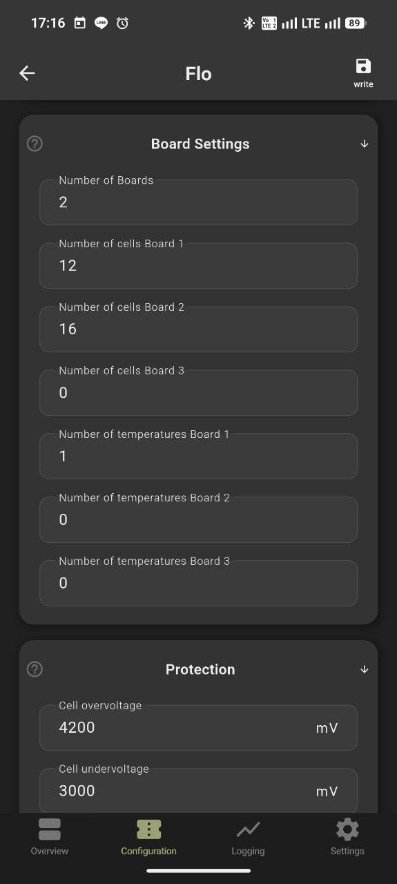

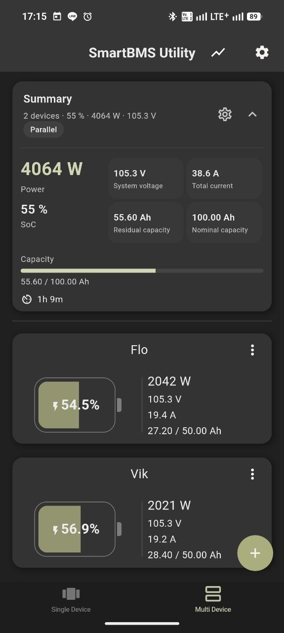

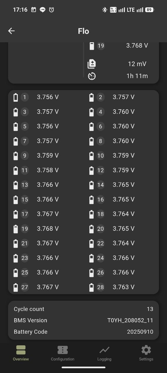

Es gibt eine Alternative zur Smart-BMS App, die fast gleichnamige App SmartBMS Utility.
Einziger Nachteil, sie kostet ~8€ oder so.
Die Smart-BMS App hat mich mit der Zeit etwas genervt, weil sie die Passwörter für die Akkus nicht speichern wollte.
Vor dem Kommunikationsupgrade des Ladegeräts musste man ja in der App stets die Lade-Ampere anpassen.
SmartBMS Utility funktioniert ohne Internetverbindung. Normales Smart-BMS kommuniziert erst mal mit einem wahrscheinlich chinesischen Server, ohne das funktioniert die App einfach nicht. Das ist mir ein sehr großer Dorn im Auge. Wenn man mal ohne Internet in der Pampa steht, dann kann man nicht auf seine Akkus zugreifen. Von Informationssicherheit und Langlebigkeit der App ganz zu schweigen.

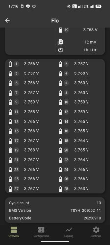

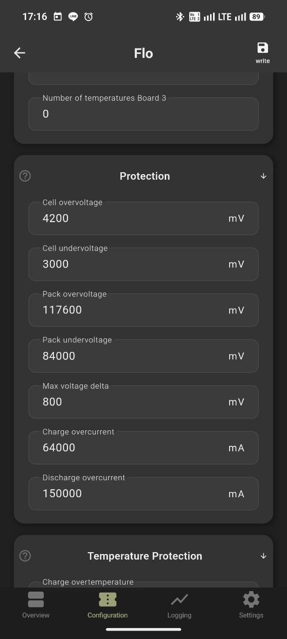

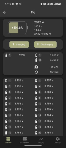

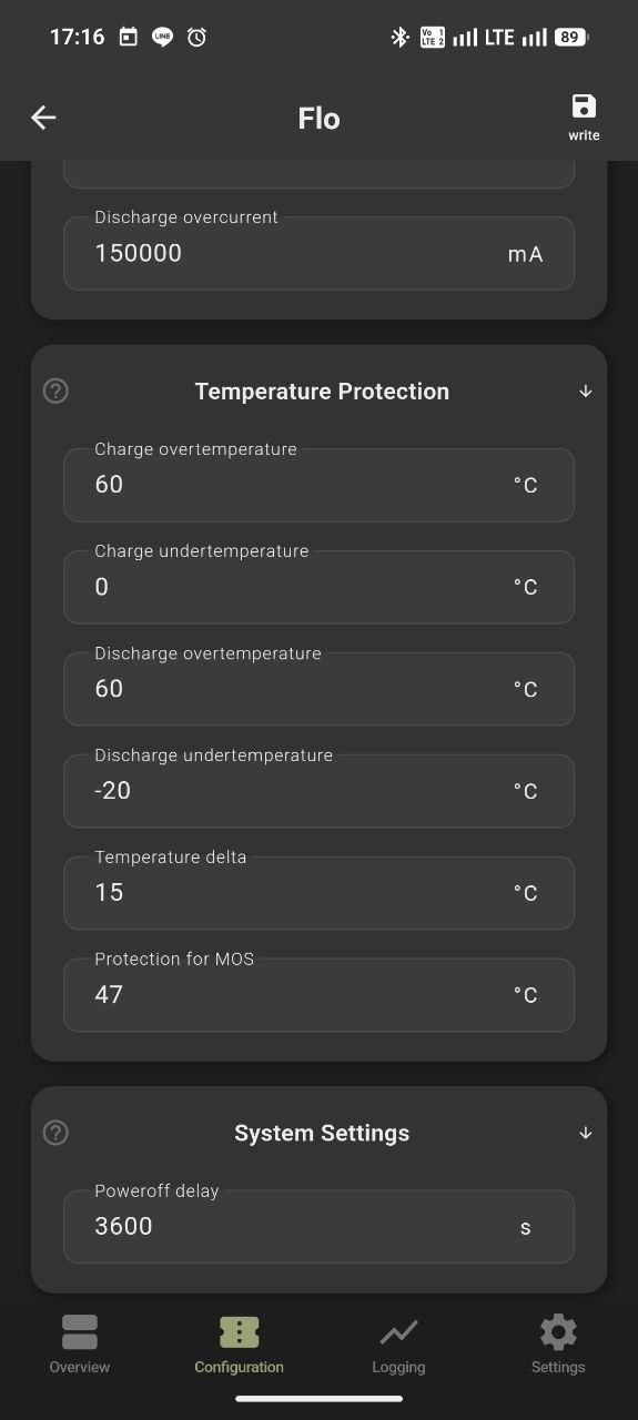

Hier ein paar Screenshots während die Wildfire lädt:
(Bei mir haben die Akkus die Namen von dem, der sie geliefert hat :D )
Wenn die App geschlossen war und neu geöffnet wird, dann muss man bisher immer drei Buttons (add device -> search -> activate unfiltered search) drücken, damit die Akkus per Bluetooth gefunden werden. Verbunden und angezeigt werden sie dann sofort, ohne dass man noch mehr machen muss.
Dauert ca. 5 Sekunden.
Bin allgemein zufrieden mit der App.

Danke für die Screenshots.
Finde ich interessant das sie auf 50mV balancieren und erst bei 0,8V Differenz schützend eingreifen.
Vielleicht mache ich mir bei meinem Eigenbau Akku einfach zu viel Gedanken?
Das ist halt der Fluch wenn mann alles genau beobachten kann. ;)

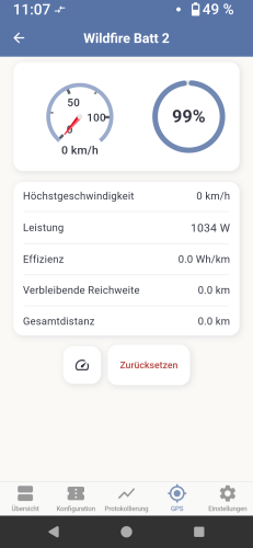

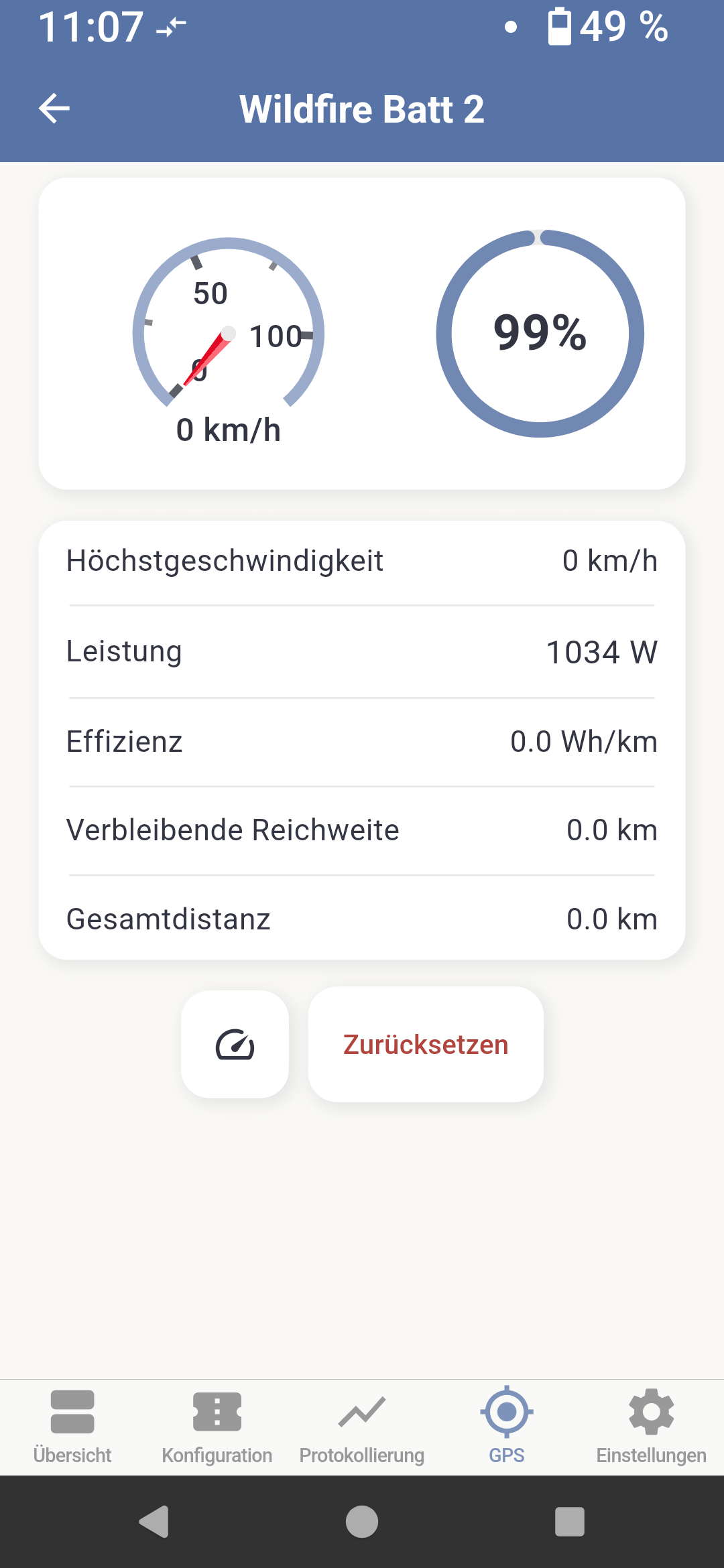

ich verwende auch die SmartBMS Utility - App und finde sie ganz gut - allerdings nervt das Suchen der Bluetoothverbindungen .. etwas 8-)
Es gibt auch die Möglichkeit den Akku (Temp, Spannung usw.) aufzeichnen zu lassen - viel Aussagen sollte man aber nicht erwarten ...
Folgenden Bildschirm kann man leider nicht aufzeichnen oder die Darstellung konfigurieren - z.B. Restreichweite / Effizienz größer
ansonsten ganz gelungen :)
