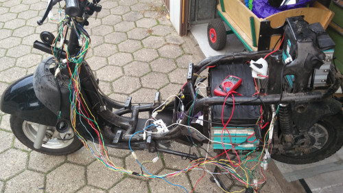

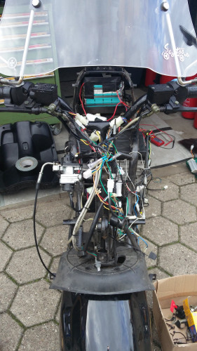

Hier Mal ein paar Bilder vom fast nackigen Roller.

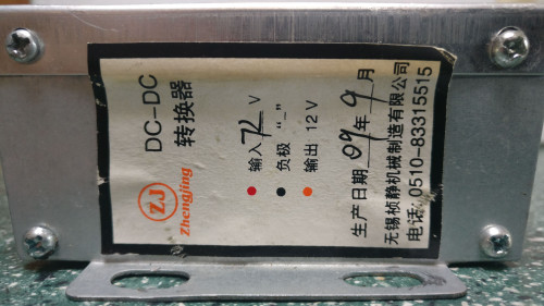

Ersatzzelle bestellt , das China-Ladegerät ist auch wieder da, das Relais war ein wenig fest, mann sollte wohl die Ansteckreihenfolge doch beachten. Kabel für das Coulometer sind gepresst, fehlt nur noch der passende Dc-Wandler.

Ich gucke heute Abend in meinen Fury Schlachtroller, siehe dein Gesuch-Thema. Meiner Erinnerung nach liegt der DC-DC-Wandler noch dort drin

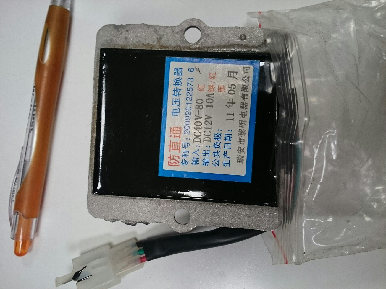

Immer noch nicht geklärt?
DC-80V und lediglich 10 A kann ich Dir aus meinem Fundus anbieten.

So, der Wandler ist laut DHL am Ziel

Stimmt, morgen kommt die 20ste Zelle und dann geht's langsam los.
Der Chinalader vom April geht auch wieder.....
- Beiträge: 20831
Re: Roller Nummer 2, 60 Volt Lithium
Ja, das isser
Er geht jetzt in die vierten Foristenhände: RedWhale - Joehannes - MEroller - Fasemann. Und findet nach RedWhales e-Sprit Fury endlich wieder nützliche Verwendung
