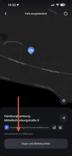

Trissa hat geschrieben: Mo 2. Feb 2026, 11:15 kannst du mir sagen, wie du gesehen hast, dass der Standort aktualisiert wurde? Bei mir wird immer noch der Standort angezeigt, den er im September hatte, als noch das GSM ging ...
Dann kannst du dir sicher sein, dass dein GSM derzeit nicht geht, denn sonst würde genau dort der aktualisierte Standort erscheinen.

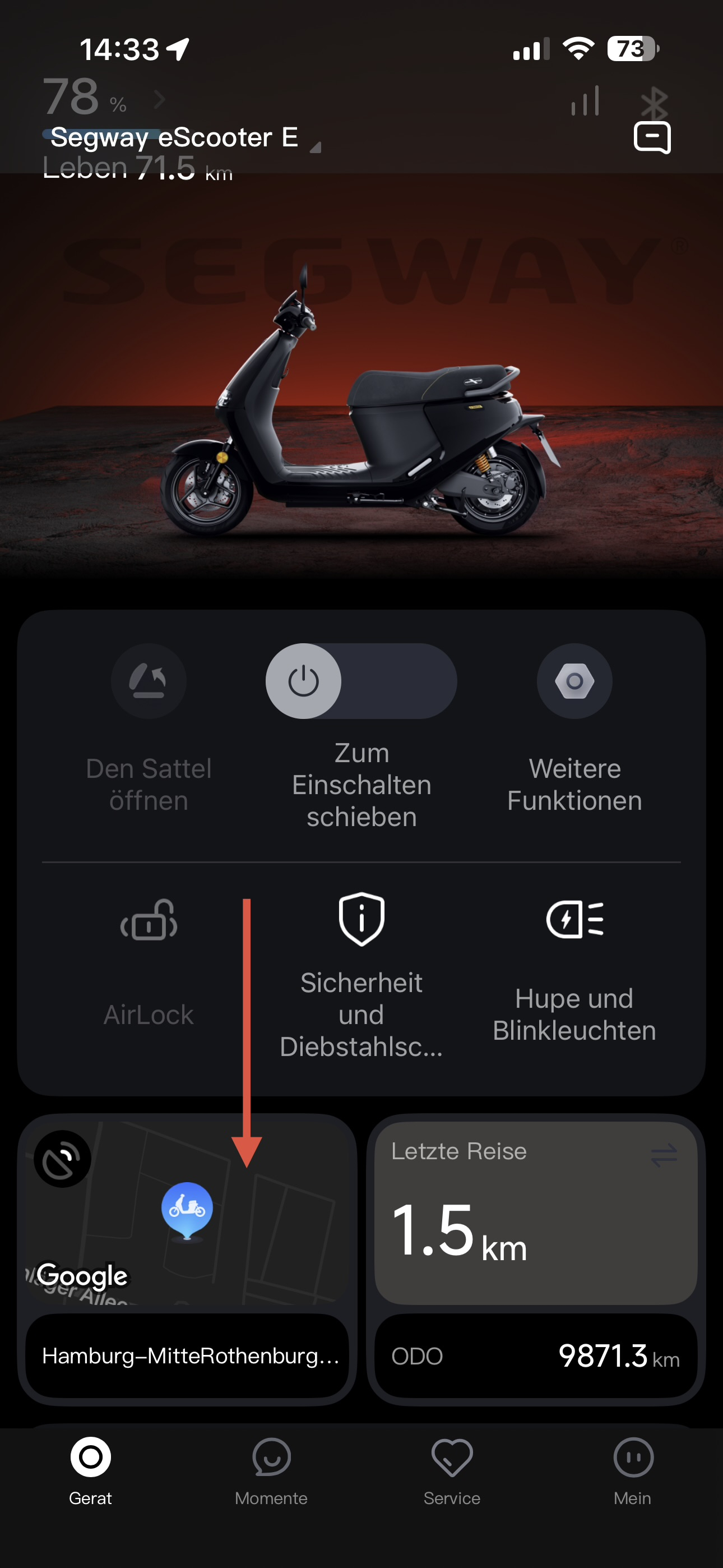

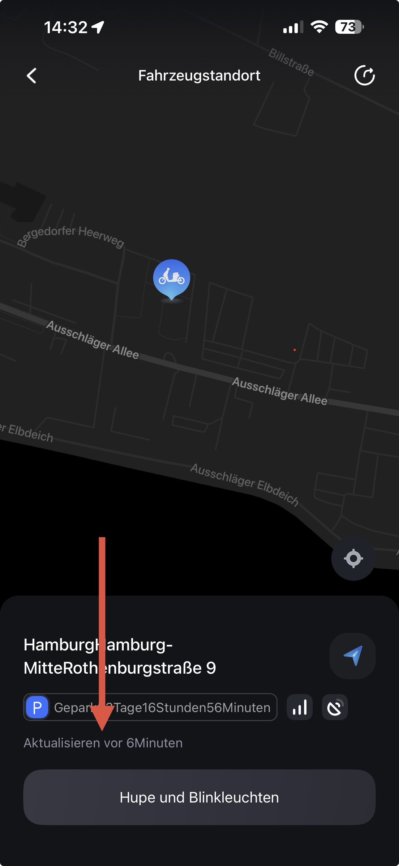

Rufter hat geschrieben: Mo 2. Feb 2026, 08:49 Ich habe das festgestellt, als die Hauptakkus in der Wohnung waren, hat sich der Roller immer wieder zwischendurch mal per GPS seinen Standort aktualisiert. Eine Standortaktualisierung war nie älter als en paar stunden oder halben Tag (so genau weiß ich das nicht mehr). ...
Gruß Robert
Hi Robert,
Das ist da wo man den Roller auf der Karte sehen kann wo er sich gerade oder zuletzt befindet. Ganz unten steht dann aktualisiert vor xx Stunden usw.
Da kann man sehen wann er zuletzt ein signal gehabt haben muss.
