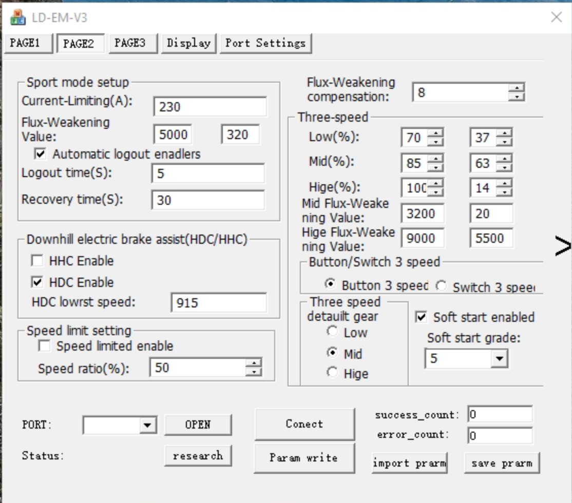

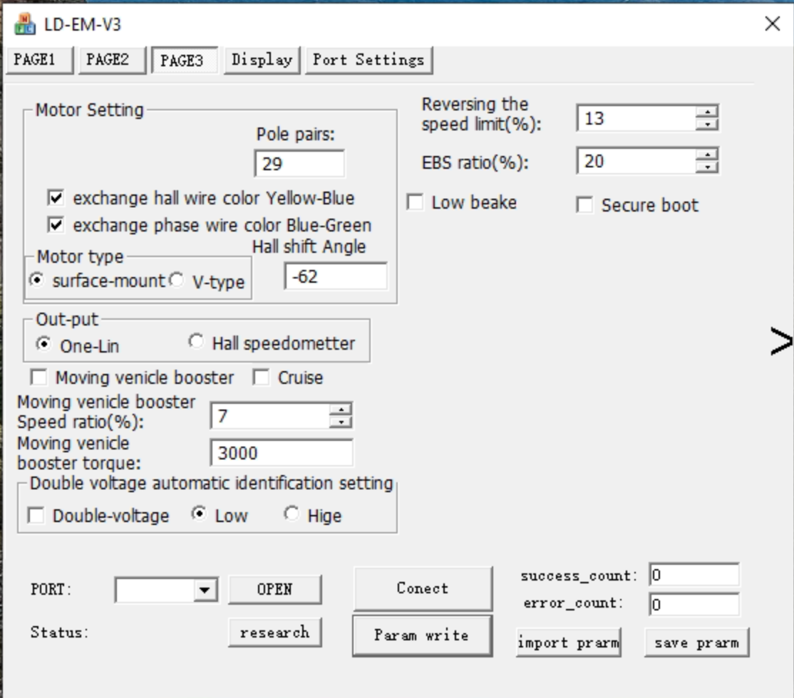

Re: Seat Mo mit Votol EM150/2 die Einstellungen
Servus an Alle!

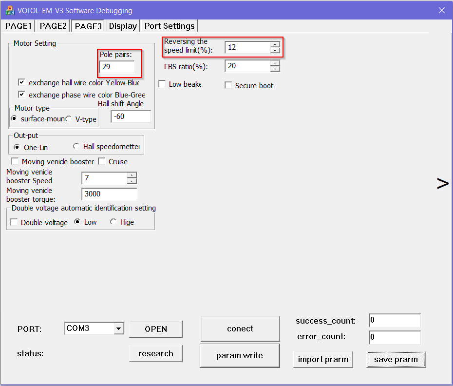

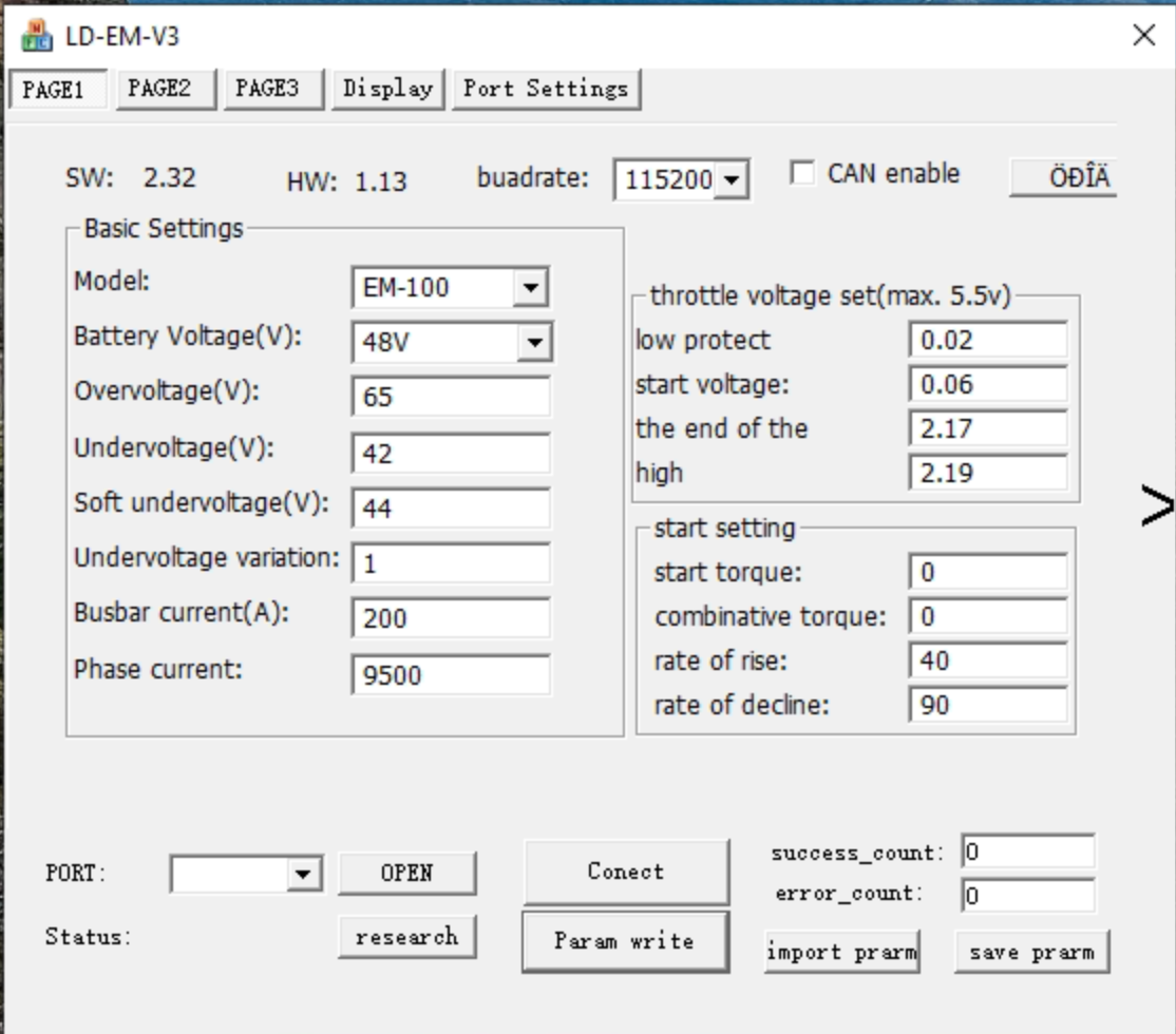

Ich habe mich nun endlich dazu überwunden die Polpaarzahl auf 29 zu ändern und hoffe, dass mir das nach 2 Jahren mit "überhöhter Geschwindigkeit" einen großen Mehrwert bringt.
Nun zu meinem eigentlichen Anliegen:
Ich habe schon mitbekommen, dass die Rekuperation im City Modus nicht aktivierbar ist. Daher meine Frage, hat schon jemand probiert einfach die max Speed werte von City und Eco zu tauschen, damit man einen halbwegs brauchbaren Eco Mode mit ca. 80km/h und Rekuperation hat und den City Mode einfach auf 55km/h, quasi als Geschwindigkeitslimiter in der City ..
Wenn ja, auf was sollte man bei den Einstellungen beachten?
Ich habe derzeit folgende Settings, siehe Screenshots..
Danke!
SG Tom
Danke!
SG Tom
- Pfriemler
- Beiträge: 3153
- PLZ: 14513
- Wohnort: Südrandberlin
- Tätigkeit: Tonkünstler
Danke fürs Teilen der Werte.
Ich wüsste nicht was gegen eine Vertauschung der Werte spricht. Ich betone nochmal: Ich denke, wir haben keine korrekte Software am Start, weil die Beschriftungen nicht den tatsächlichen settings entsprechen.
Die Geschwindigkeit von ECO, CITY und SPORT finden sich prozentual anteilig in der ersten Spalte von "Three speed" auf PAGE2, bei maximal 100 km/h entsprechen die % dann auch den km/h.
In der zweiten Spalte, aber nur für LOW und MID, werden die anteiligen maximalen Ströme bezogen auf den "Current-Limiting(A)" Wert im "Sport mode setup" links oben auf PAGE angegeben. 37% von 230 A(mpere) sind 85 A, das könnte aber knapp werden mit 80-85, spätestens bei Gegenwind.
Wenn Du also Beschleunigung und Endgeschwindigkeit von CITY im Modus ECO nutzen möchtest, musst Du die Werte beider Spalten tauschen zwischen den Zeilen "low" und "mid", also in "Three speed"
low: 85 und 63 (bzw. 80 und 63 nach Deinem Wunsch, Modus ECO)
mid: 70 und 37 (bzw. 55 und 37, Modus CITY)
eintragen. Natürlich ist man hier in der Wahl des Maximalstroms auch variabel, könnte also auch die 145 A (63%) des ursprünglichen CITY-Modus belassen.
Wenn man den ersten Wert in Zeile "hige" ändert, begrenzt man die Endgeschwindigkeit in SPORT (habe ich probiert mit 95, Roller fährt und zeigt auf dem Tacho dann maximal 97). Achtung! Der zweite Wert in "hige" beträgt "14" und seine Bedeutung ist unbekannt, ich empfehle daher dringend, ihn keinesfalls zu ändern.

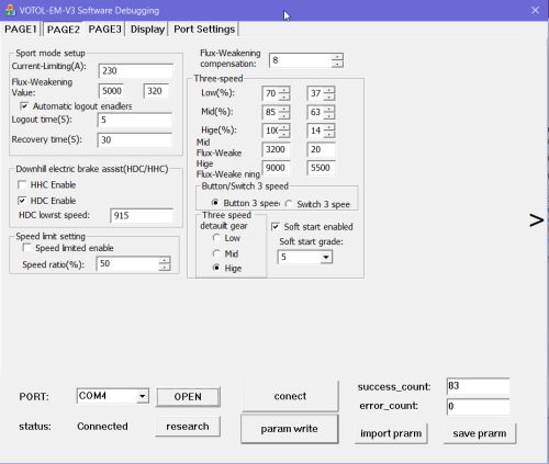

tomitomsen3000
- Beiträge: 3
- Registriert: Do 1. Sep 2022, 06:51
- Roller: Seat Mo 125
- PLZ: 10
Danke für die schnellen und detaillierten Antworten!
Ich habe für mich jetzt ein Setup gefunden, welches für meine Fahrten (Pendeln am Land) und sportliches Fahren besser passen als von Werk.
Ich hab die PP auf 29, daher passt der Tacho mit der GPS Geschwindigkeit ziemlich gut (+-1km/h) auch bei den mobilen Speed-Smileys passt das gut zusammen
Für mich ist ein wesentlicher Vorteil eines E-Antriebs, dass er rekuperieren kann und deshalb war für mich der City Mode nicht wirklich brauchbar, auch spürbar schlechtere Bremsperformance.
Der ECO ist einfach zu lahmarschig gewesen, deshalb bin ich ausschließlich im Sport Mode gefahren.
So jetzt zu meinen Anpassungen:

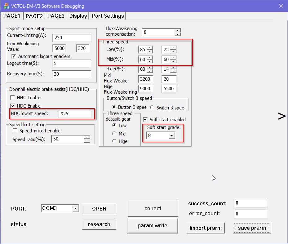

Eco (Low) Mode ist jetzt auf 85% also 85km/h (verifiziert mit GPS) limitiert, daher ideal für 80er Landstrassen.
Das ist jetzt für mich der Standard Mode, leider muss man von City auf Sport, dann wieder City auf Eco durchdrücken ;( das Setting: Three speed detauilt (default) gear auf Low hat leider keinen Einfluss, also startet immer im City Mode.
Der City (Mid) Mode ist jetz auf 60% (60km/h) limitiert, ohne Reku und wird wahrscheinlich nur gelegentlich bei Ausflügen in Innenstätde genutzt werden.
Der Sport (High) Mode ist jetzt wirklich flott, mit echten 100km/h (laut GPS max. 101.7km/h) und wird nur genutzt wenn mans eilig hat

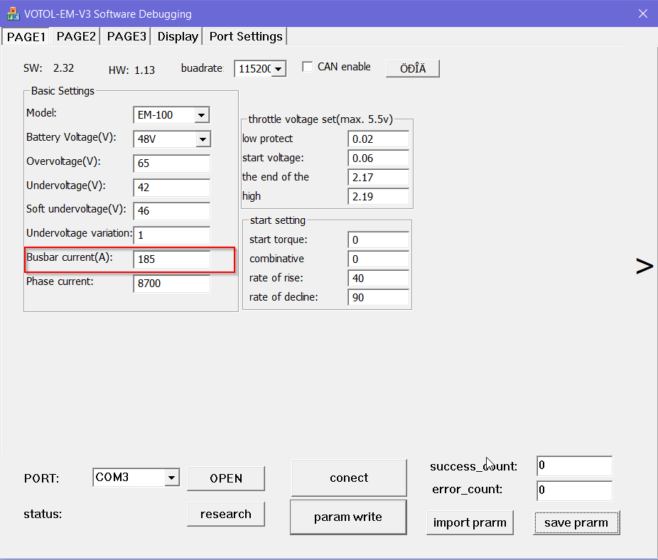

eher nicht für Dauerbetrieb geeignet, da Akkuladung schon gefühlt schneller abnimmt. Busbar Current mit 185A als Kompromisswert zwischen 170 und 200A.
Anbei noch meine Config und Settings zum ansehen ..
Als nächstes gehe ich dann das leidige Ladestecker Thema an ..
Schöne Grüße !
Schöne Grüße !
- Dateianhänge
- Config_30_08_2024_PP29_BBC185A_eco85_city60.ini
- (489 Bytes) 103-mal heruntergeladen
- Pfriemler
- Beiträge: 3153
- PLZ: 14513

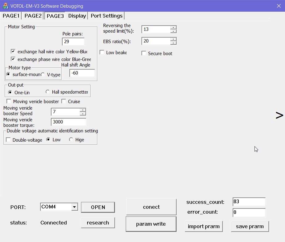

Du hast "Reversing the speed limit" von 13 auf 12 geändert - das reduziert die maximale Geschwindigkeit beim Rückwärtsfahren, dachte ich. Warum?
Der Wechsel im soft starte grade von 5 auf 8 macht den Roller spritziger im Anzug. Gerade das kann aber beim Anfahren auf kritischem Untergrund auch gefährlich werden, vor allem bei der doch schlechten Dosierbarkeit am Gasgriff. Ich wäre da vorsichtig.
HDC lowerst speed von 915 auf 925 sollte das automatische Einbremsen des Rollers auf die jeweilige Geschwindigkeit etwas verzögern. Vielleicht eine gute Idee auch für mich.
Übrigens bemängele ich auch dort die umständliche Bedienung zum Erreichen des ECO bereits.
Wo wir einmal dabei sind: Könntest Du bitte mal checken, ob Du oberhalb von 55 km/h überhaupt auf den ECO schalten kannst? Ich meine mich erinnern zu können, dass das schon im Default-Setup (mit 70 km/h als Obergrenze) nicht möglich war. Auch das Handbuch spricht davon, dass oberhalb von 55 km/h nur noch zwischen CITY und SPORT gewechselt werden kann. Die Umschaltung des Modus erfolgt ja immer durch die ECU, die auch die durch mehrfache Tastendrücke vorgewählte Betriebsart erst verzögert an den VOTOL weiterleitet (kann man in den Live-Daten beobachten). Die Pflicht, den Roller vor einem Wechsel in ECO (bswp. nach dem Wechsel von einer BAB auf eine Landstraße) immer erst unter 55 bremsen zu müssen, würde mich ziemlich an..., äh, ärgern.
Jeder wie er es beliebt: Für mich ist es der Stadtgang mit max 55.tomitomsen3000 hat geschrieben: Fr 30. Aug 2024, 09:27 Eco (Low) Mode ist jetzt auf 85% also 85km/h (verifiziert mit GPS) limitiert, daher ideal für 80er Landstrassen.
Auch meine Beobachtung.detauilt (default) gear auf Low hat leider keinen Einfluss, also startet immer im City Mode.
Mir fehlt da noch das Verständnis dafür. Es scheint, als würde sich der VOTOL an diese Begrenzung halten, aber nur im low und mid-Modus. Ich habe bei meinen Versuchen keine Änderung auf das Fahrverhalten festgestellt, unabhängig von 170 oder 230! Im Sport-Modus zieht der Roller in beiden Einstellungen maximal den Strom der im SPORT-Limits auf PAGE2 eingestellt ist - gleichzeitig hat eine Reduzierung dort einen Einfluss auf alle Fahrstufen.Busbar Current mit 185A als Kompromisswert zwischen 170 und 200A.

Mein S01 Connectet fährt jetzt echte 105 - 106 km/h. Den Gasgriff habe ich auch angepasst, bisher alles ohne Fehlermeldungen. Die Endgeschwindigkeiten der drei Fahrmodis habe ich ebenfalls geändert, so habe ich für meine Strecken direkt den richtigen Speedlimiter.
Danke an alle, die hier Vorarbeit geleistet haben.

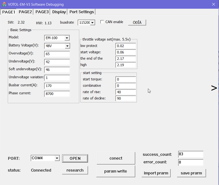

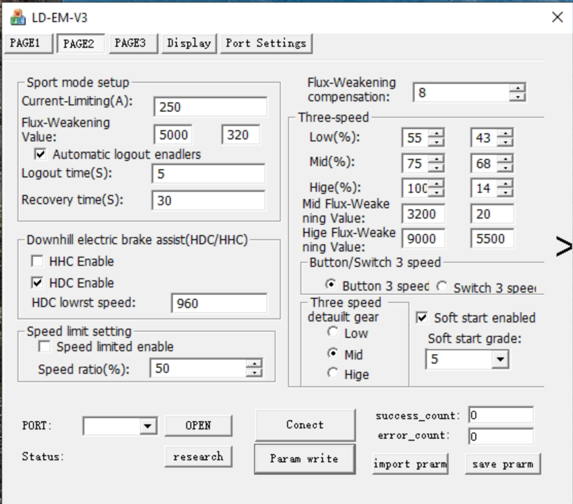

Hier die orginalen Einstellungen:
Und hier die geänderten Einstellungen:

Gibt es vielleicht irgendwo eine ausführliche Beschreibung des kompletten Vorgangs?
Vielleicht ist ja jemand im Raum SG unterwegs, der mich ein wenig unterstützen kann.
Ich könnte im Gegenzug z.B. mit 3D Druck und CAD Konstruktion helfen.
Grüße Powerflip
Willkommen bei den Elektrorollern!
2. Wichtig ist die passende Variante zu finden - das Kabel hat zwei Drähte, nicht drei (seriell).
Dazu muss man sich noch einen OBD-Stecker besorgen und am besten ein eigenes neues Kabel bauen, das man dann an den USB-Stick schraubt.
3. ja, 4. logisch, 5. auch, 6. COM in der Votol-Software einstellen.
In diesem Zustand kann der Roller über die OBD verbunden und eingeschaltet werden. Aber Achtung: Mit hoher Wahrscheinlichkeit ist der neue Stick falsch parametriert und muss umprogrammiert werden, das äußert sich darin, dass auf dem Rollerdisplay Fehlermeldungen, "--" statt Ladezustand und km/h-Anzeige etc erscheinen. Dann den Roller sofort wieder ausschalten und den OBD-Stecker ziehen. (Beim nächsten Rollerstart funktioniert dann wieder alles und eine evtl. aufleuchtende OBD-DIagnose-LED erlischt nach ein paar Startvorgängen von allein.)
Einen nicht funktionierenden Stick muss man dann nach Rudis Anleitung umprogrammieren. Dafür auf keinen Fall den Roller verbunden haben, und ja, dafür braucht man dann 7. die englische Tastatur. Für den späteren Betrieb des umprogrammierten Sticks mit der Software kann man bei der deutschen Tastatur bleiben.
Ceterum censio: Niemals eine hier irgendwo gefundene Konfigurationsdatei in den eigenen Roller überspielen - sie enthält immer rollerspezifische Kalibrierungen, mit denen man die eigene Kalibrierung vernichten würde. Immer die Konfiguration aus dem Roller lesen, auf dem PC sichern (als Default), Änderungen in der Einstellung vornehmen, erneut in einer anderen Datei sichern und erst dann auf den Roller zurücküberspielen.

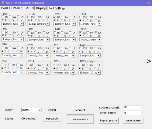

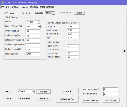

Keine detaillierte. Wenn ich Zeit hätte wie ich nicht habe, gäbe es längst einen WIKI-Artikel. So ist alles noch etwas "verstreut".Powerflip hat geschrieben: So 8. Sep 2024, 21:15 Gibt es im Forum eine Anleitung, wie ich an den Controller komme?
1. Nein. Der Zugriff auf den VOTOL erfolgt über den CAN-Bus. EInfachster Zugriff ist die OBD-Buchse unter einer Klappe unter der Sitzbank. Die Nicht-CAN-Votol benötigen völlig andere Schnittstellenadapter (einfacher serieller) und den Zugriff direkt am Contoller - wir aber nicht.1. die Verkleidung der Schwinge ab
2. USB/CAN Bus Kabel entsprechend der Verlinkung im Forum ordern
3. aktuellste Votol Software downloaden
4. Windows starten, Kabel an PC
5. Controller in Systemsteuerung suchen und nach Com Schnittstelle schauen
6. Com mit Votol Software abgleichen.
7. Muss die Tastatur am PC auf englisch umgestellt werden?
Naja, ein Kochrezept hat sich bis jetzt noch keiner getraut zu schreiben. Die Tätigkeiten sind sowieso alle auf eigenes Risiko - obwohl ich mich nicht an einen Fall erinnern kann, dass ein Roller durch solche Aktionen unbrauchbar geworden wäre - aber mit Ändeurngen an bisher nicht erforschten Einstellungen könnte man die Grundlage für dauerhafte Hardwareschäden schaffen.Gibt es vielleicht irgendwo eine ausführliche Beschreibung des kompletten Vorgangs?
