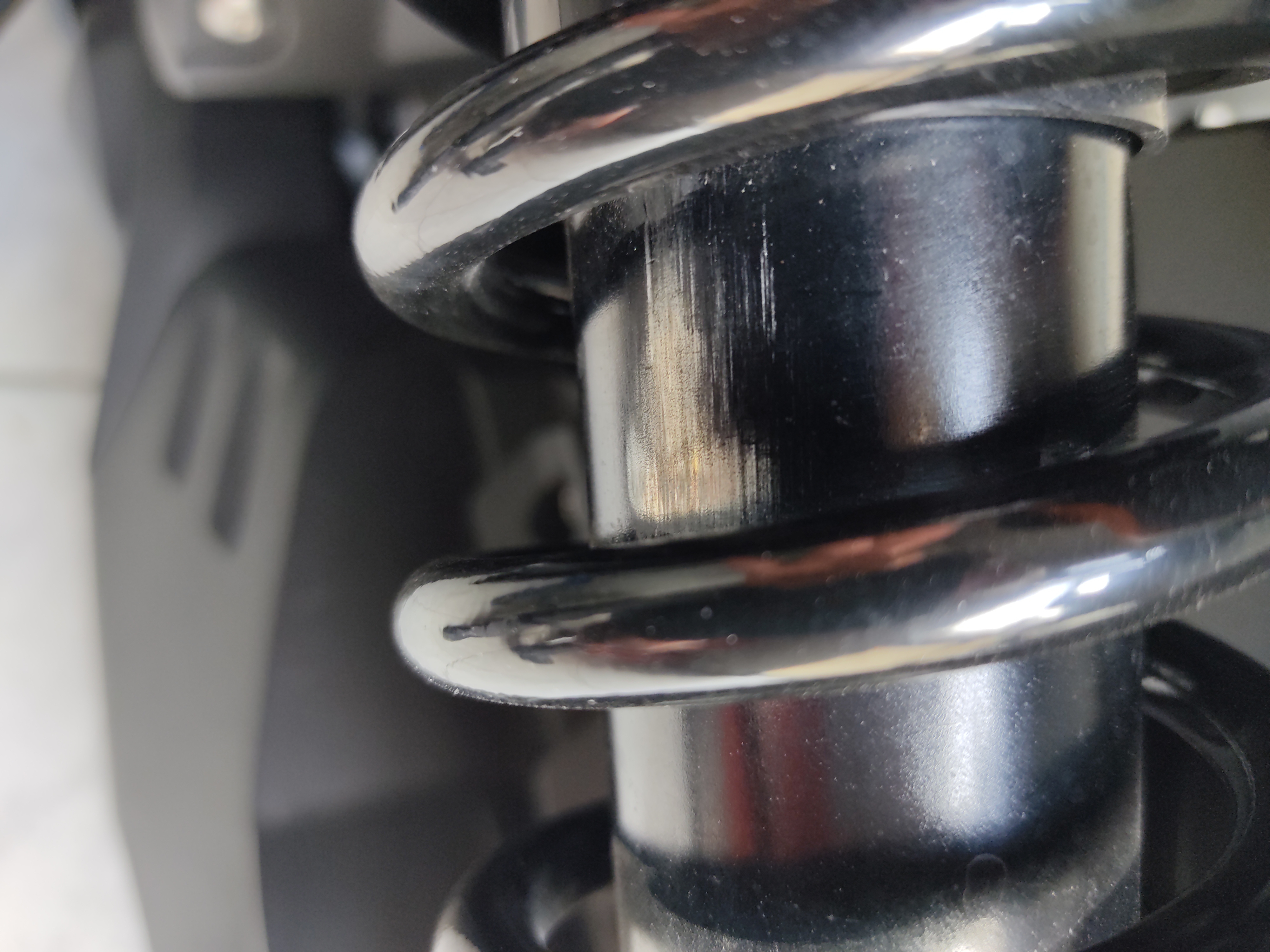

Für einen normalen Benutzer ist es bestimmt kein Mangel doch ich bin ja nicht die Norm und habe den Dämpferschutz demontiert da er mir optisch nicht zusagt. Leider kommt dann diese schleifstelle zum Vorschein. Das ganze kommt vom Plastik Schutz der Kolbenstange.
Sieht nicht so toll aus und wird wohl auch in kürze rosten wenn alle schichten durch sind. :|

Sowas habe ich nicht.
https://photos.app.goo.gl/1NB2HcdA9hQp7KED7 (schmutziges Foto)
https://photos.app.goo.gl/hbaKSxME2LDkrBD38
Man kann reinzoomen. Da sind Lichtreflexe, das ist nicht optimal fotografiert, weil es mir nicht ums Federbein ging, aber ich glaube, so eine Schleifstelle ist nicht zu sehen. Das Fzg. hatte bei den Fotos deutlich ueber 10.000km.

Stimmt sieht nicht so aus . Warum war alles demontiert und der Riemen nicht richtig drauf ? Radwechsel braucht ja so einen Aufwand nicht.

Kadett 1 hat geschrieben: Mi 12. Okt 2022, 14:25 Sieht nicht so aus . Warum war alles demontiert und der Riemen nicht richtig drauf ? Radwechsel braucht ja so einen Aufwand nicht.
Weil ich Kellermannblinker und ein Elektronikmodul installiert habe. Der Riemen muss seitlich etwas abgezogen werden, damit die gelockerte Schwingenabdeckung dahinter ein wenig Luft bietet, so dass man an die Blinkerstecker besser hinkommt. Auch von innen muss man dabei an die Kabel ran, deshalb Hinterrad raus. Der Kennzeichentraeger wurde ebenfalls demontiert, weil ich die Kabel nach hinten komplett neu verlegen musste.

Da musste ich mich nicht kümmern, bei mir war alles heraus gerissen. Ich weiß auch nicht genau wie es original ist, jetzt ist alles gut geschützt hinter der Abdeckung des Motors/Getriebes nur die schöne Stahlflexleitung sieht man noch. 8-)
