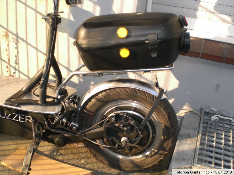

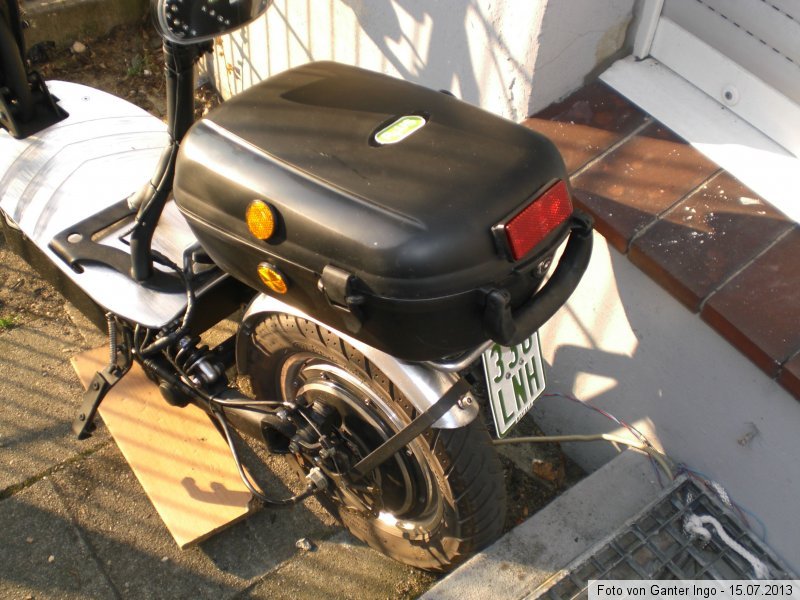

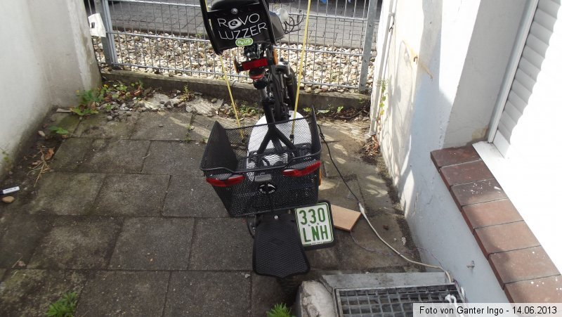

Wechselspielchen mit Gepäckträger und Korb bzw. Topcase
Da es sonst nicht viel zu berichten gibt, zeige ich Euch mal mein Feierabendprodukt. Dank eines zweiten, mir zur Verfügung stehenden Gepäckträgers, den ich in Silbermetallic lackiert hatte, habe ich nun eine schnelle und einfache Wechselmöglichkeit zwischen Gepäckträger mit Korb und Gepäckträger mit Topcase.
Wenn ich viele und große Lasten transportieren will, nehme ich die Körbchenvariante:
Und will ich bei einer Fahrt einige Sachen, wie zum Beispiel Regenponcho, Werkzeug, Helm u. a., lieber unter Verschluss halten, wechsele ich innerhalb einer Minute auf die Topcasevariante:
Zuletzt geändert von Ganter Ingo™ am Sa 28. Jun 2014, 08:09, insgesamt 1-mal geändert.
