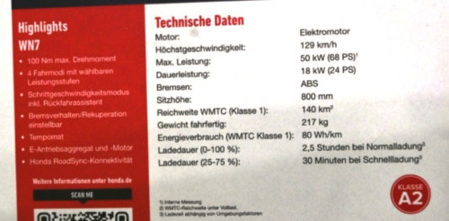

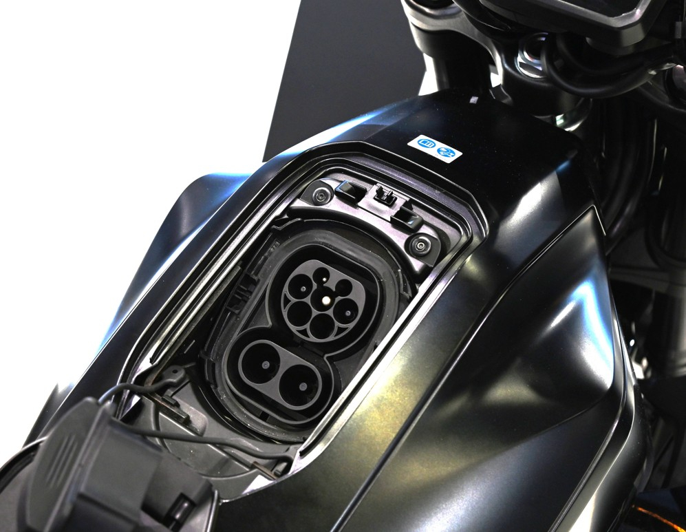

habe gestern auf der Messe in Köln ein paar Fotos gemacht:
