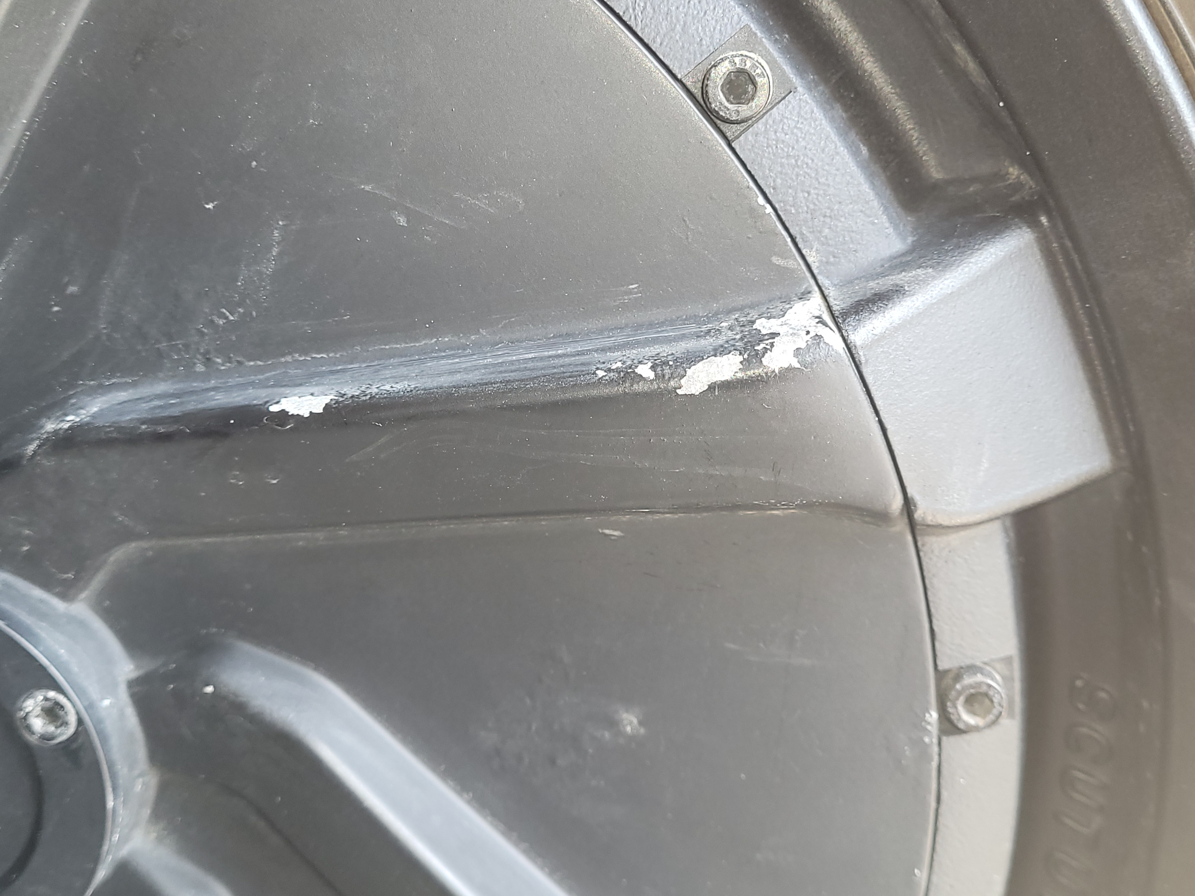

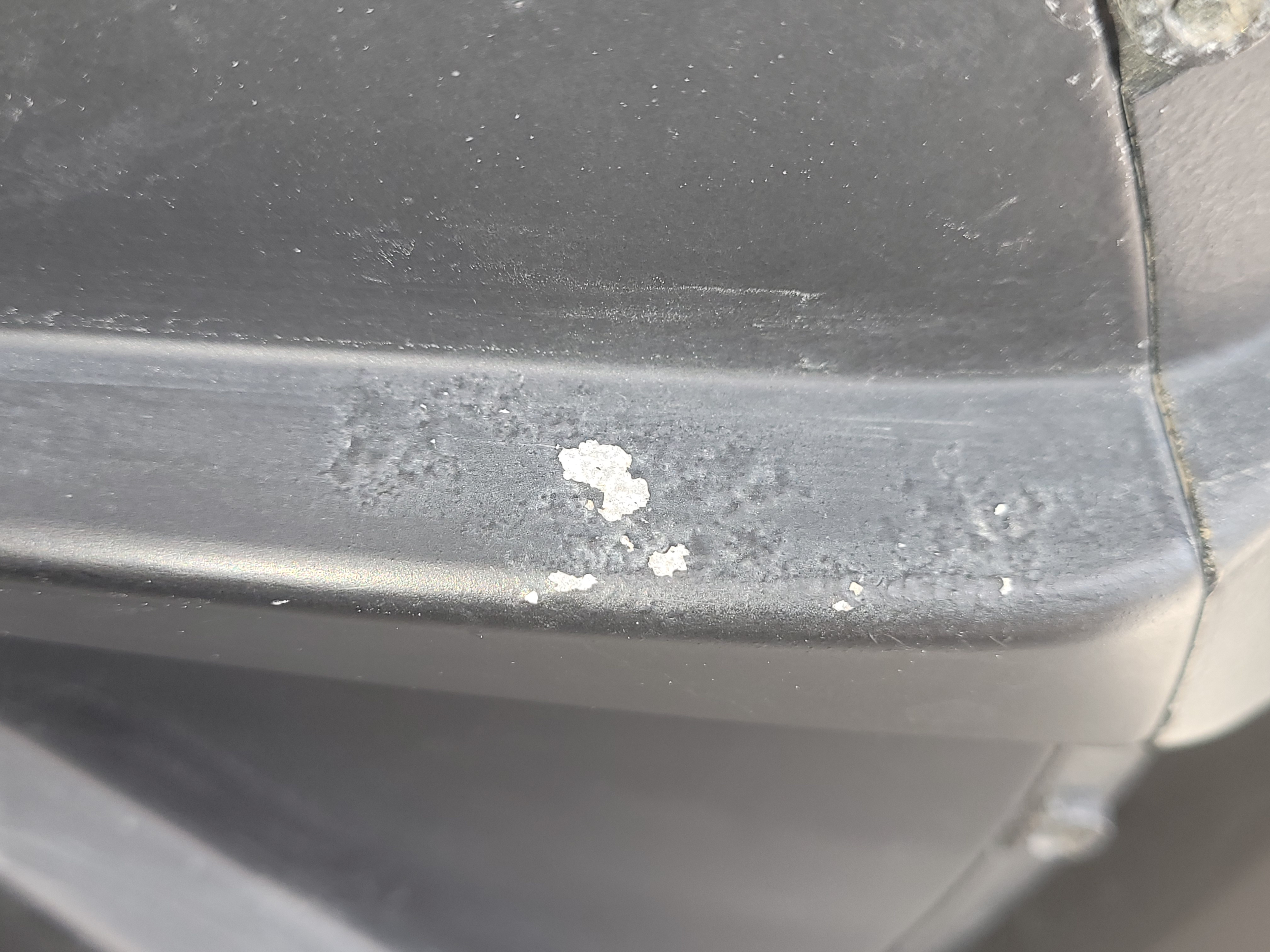

Am Motor geht der Lack ab. Siehe Bilder. Ich nehme mal an, dass das Alu ist. Die Farbschicht ist extrem dünn, das war mir schon früher aufgefallen.
Aber gestern beim Frühjahrsputz kam es richtig zu Tage. Man kann die Farbe mit dem Fingernagel bzw. mit Schwamm/Bürste wegrubbeln. Eindeutig zu sehen die Blasen im Lack. Anscheinend korrodiert auch da drunter das Alu. Interessanterweise ist jede dieser "Speichen" betroffen, aber nur auf dieser einen Seite. Garantie ist natürlich inzwischen abgelaufen bei mir (EZ 7/2020)

Das Blühen auf dem Alu sieht zwar sch...lecht aus, aber da würde ich mir wenigstens keine Sorgen machen. Die Standrohre schön im Auge behalten - eh die durchgegammelt sind, ist der Rest des Rollers eh Geschichte. Denke ich mal.
