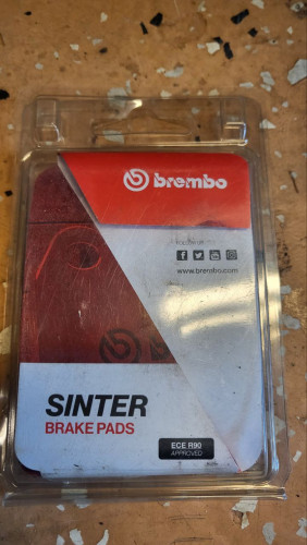

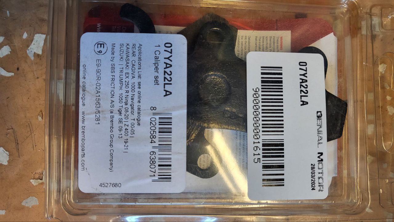

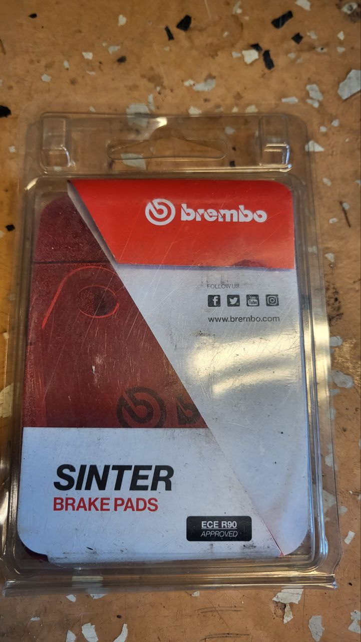

Hallo allerseits,
ja das ist wirklich fatal mit den vertauschten Seiten der Bremsgriffe Fahrrad vs. Roller. Ich selbst habe mir dadurch einen eminenten Fahrrad-Sturz-Unfall mit angebrochenem Rückenwirbel zugezogen: im Urlaub fuhr ich mit meiner Frau Fahrrad (was ich sonst nie mache, immer mit dem Roller unterwegs). In einer aktiven Gefahrensituation habe ich instinktiv stark mit der linken Hand gebremst weil ich aus dem Gefühl heraus dadurch die Hinterradbremse zu betätigen meinte. War beim Fahrrad nur leider genau andersherum und ich ging über den Lenker...
Warum gibt es für strukturell so dermassen gleich aufgebaute Zweiräder (Fahrrad, Moped, Roller, Motorrad) keine Norm dafür auf welcher Seite welcher Bremshebel sitzt???
Zum Thema: ich habe bezüglich Bremsenquietschen des Hinterrades bei meinem Sat Mó sehr gute Erfahrungen mit den Brembo-Belägen (Metallsinter) gemacht. Die serienmässig eingebauten machten ab ca. 800km Laufleistung so dermassen Musik dass es auch mir als berufsmässigem Musiker (kein Scherz) zuviel wurde.
Allerseits einen schönen Abend wünscht
mit freundlichen Grüssen aus dem hohen Norden
Botzino

Echt? nach 800 km schon entnervt umgestiegen auf neue Beläge? Da war der Leidensdruck aber groß.botzino hat geschrieben: Di 16. Apr 2024, 23:18 ... bezüglich Bremsenquietschen des Hinterrades ... gute Erfahrungen mit den Brembo-Belägen (Metallsinter) gemacht... 800km Laufleistung so dermassen Musik
Schöne Lösung. (Man könnte soviel Geld in den Roller stecken, dass sich der Kauf eines anderen Gefährtes beinahe eher rechnet).
Meine "quietscheln" nach 6800 km stets leise vernehmbar und geben nach einem kurzen Bremsschlag für 1km Ruhe. Beim Schieben eigentlich unauffällig (aufholzklopfend)

Danke für das Teilen Eurer Erfahrungen - auch in den anderen Threads!
Ich habe jetzt (km-Stand 1.200 (!)) die Hinterradbeläge ausgebaut. Also Federbleche sind da keine und das ist auch kein Schwimm- sondern ein Festsattel. Ob die Scheibe schwimmend gelagert ist? Ich weiß es nicht. Beide Bremskolben sind leichtgängig, lassen sich von Hand bewegen und rundherum ist alles sauber und keine Korrosion (ich oute mich jetzt mal als absoluter Warmduscher, der Roller hat noch nie einen Tropfen Regen gesehen).
Jedenfalls haben die Beläge, die neu wohl 8,9mm dick sind, noch eine Stärke von 8,7 bis 8,8mm. Ich werde die Tage gegen die Brembo-Beläge 07YA22 wechseln, allerdings "nur" die mineralischen, die ich bei Polo für 26 Euro bekomme. Diese Beläge sind laut Datenblatt nur 8mm dick. Ich werde nach dem Einbau berichten.
Gruß Rudi.
