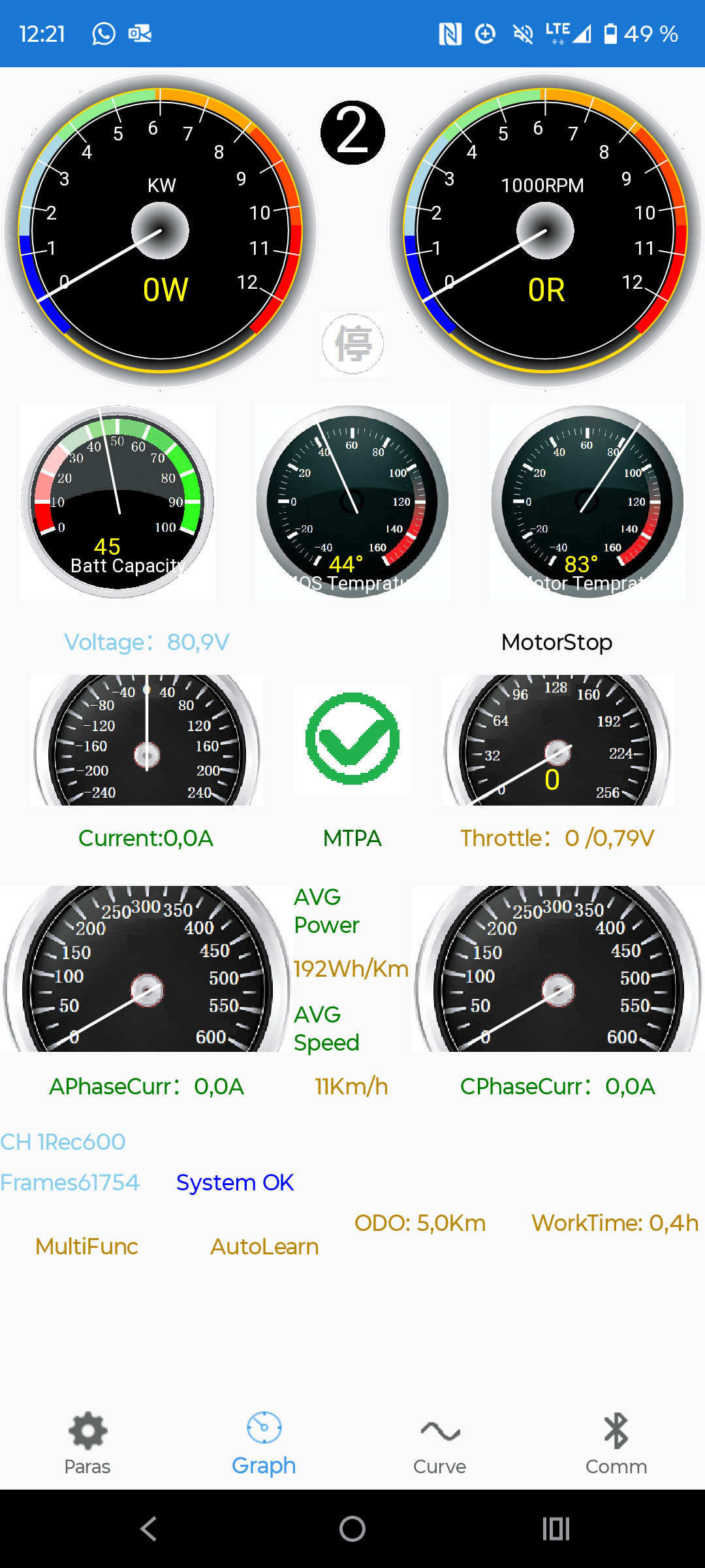

Dank der selbstgebauten Halterung war er schnell getauscht, alten Kabelbaum aufgesteckt. Kurz Spannung und Motorwerte eingegeben. Self Learning durchlaufen lassen und Zack fährt es wieder.
Teil der Verkleidung wieder montiert, Handschuhe und Helm an :twisted: Testfahrt verlief völlig sauber, Coulometer und App zeigen 1:1 die selben Werte in der Stromaufnahme an.
Nun werkelt da ein FarDriver ND84360 drinnen.

Mit dem Motorrad dann heute zur Arbeit gefahren, Tacho passt soweit gut mit minimalem Vorlauf. Auf der Rückfahrt hab ich die Strecke einfach mal um 20km verlängert :lol:
Keine Ausfälle, Abriegelung oder sonstige Fehler. Nur das klappern vom Akkugriff war zu hören. Mit Stufe 2 (Speed und Power auf 70%) hab ich knapp 90kmh erreicht, zieht im Peak etwa 6,5kw. Mit Stufe 3 standen 105kmh im Tacho und knapp 8,7kw laut Controller an Leistung.
Darauf hin erstmal eine kurze Pause eingelegt und bei den Außentemperaturen ein Getränk gegönnt.
Maximum im Motor laut App waren 87°, Controller unter dem Sitz bei 46°. Rechnerisch kam ich bei den 34km Strecke und der Restkapazität vom Coulometer mit 65,1% auf 46,7wh pro Km. Also aufgerechnet im Misch Stadt/Überland betrieb auf 97km Reichweite.
Über eine Temperatur gesteuerter Controllerkühlung könnte man jetzt noch diskutieren. Es ist schon eine gewisse Wärme-Abgabe vorhanden aber ist das wirklich nötig zu kühlen ? Ich mein das sind aktuell unsere wärmsten Tage.

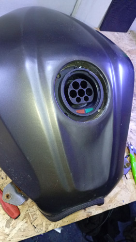

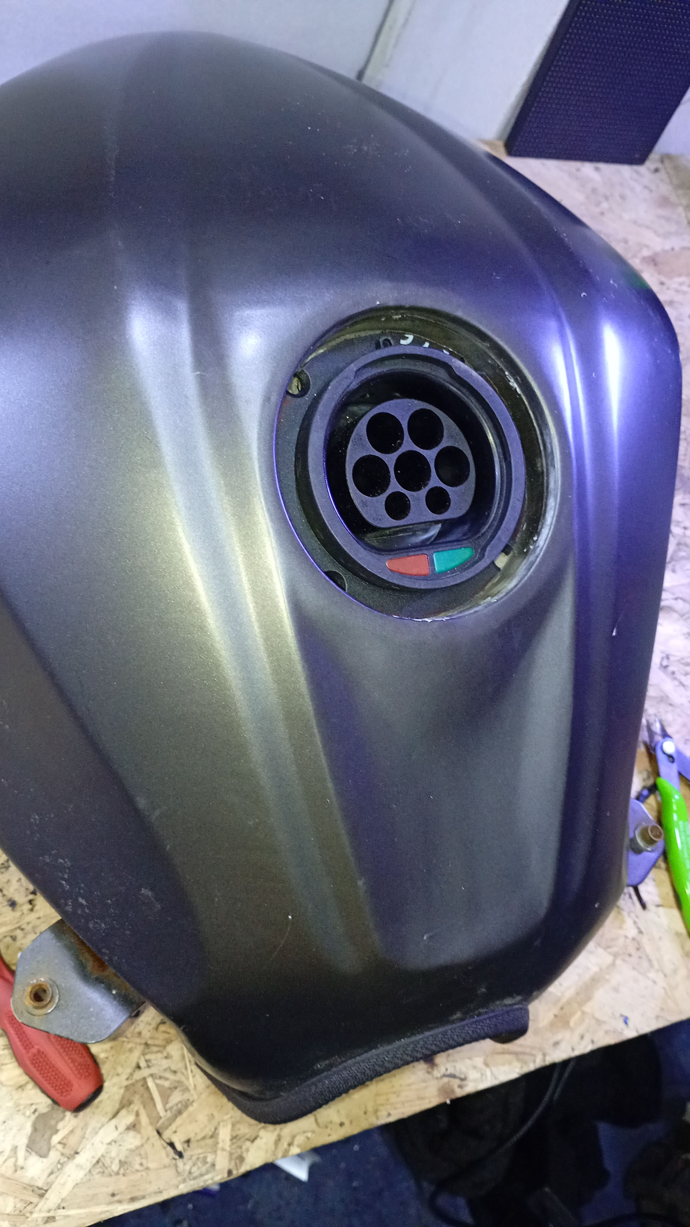

Inzwischen ist der Fake Tank mal wieder demontiert, aktuell passe ich die Typ 2 Buchse an den Tankstutzen an.
Eingepasst
Eingepasst

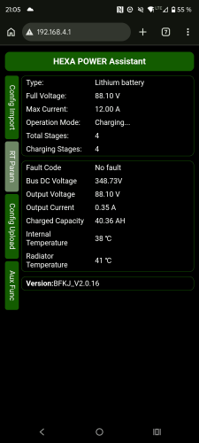

Ladegerät, Sicherung als RCBO und DC, Schalter zum entriegeln und unterbrechen, Ladechip für die Ladestation sind auch schon da.
Kabel kommt morgen.
Ladegerät
Ladegerät
Das dürfte an den ehemaligen Platz des Controllers problemlos passen. Mehr als 20 Ampere geht auf dem Kabel vom Akku eh nicht rein, potentiell Lad ich dann mit 17 Ampere DC, das sind im Schnitt 1,1-1,5kw. Mehr geht erst in Zukunft mit dem Akku Umbau.

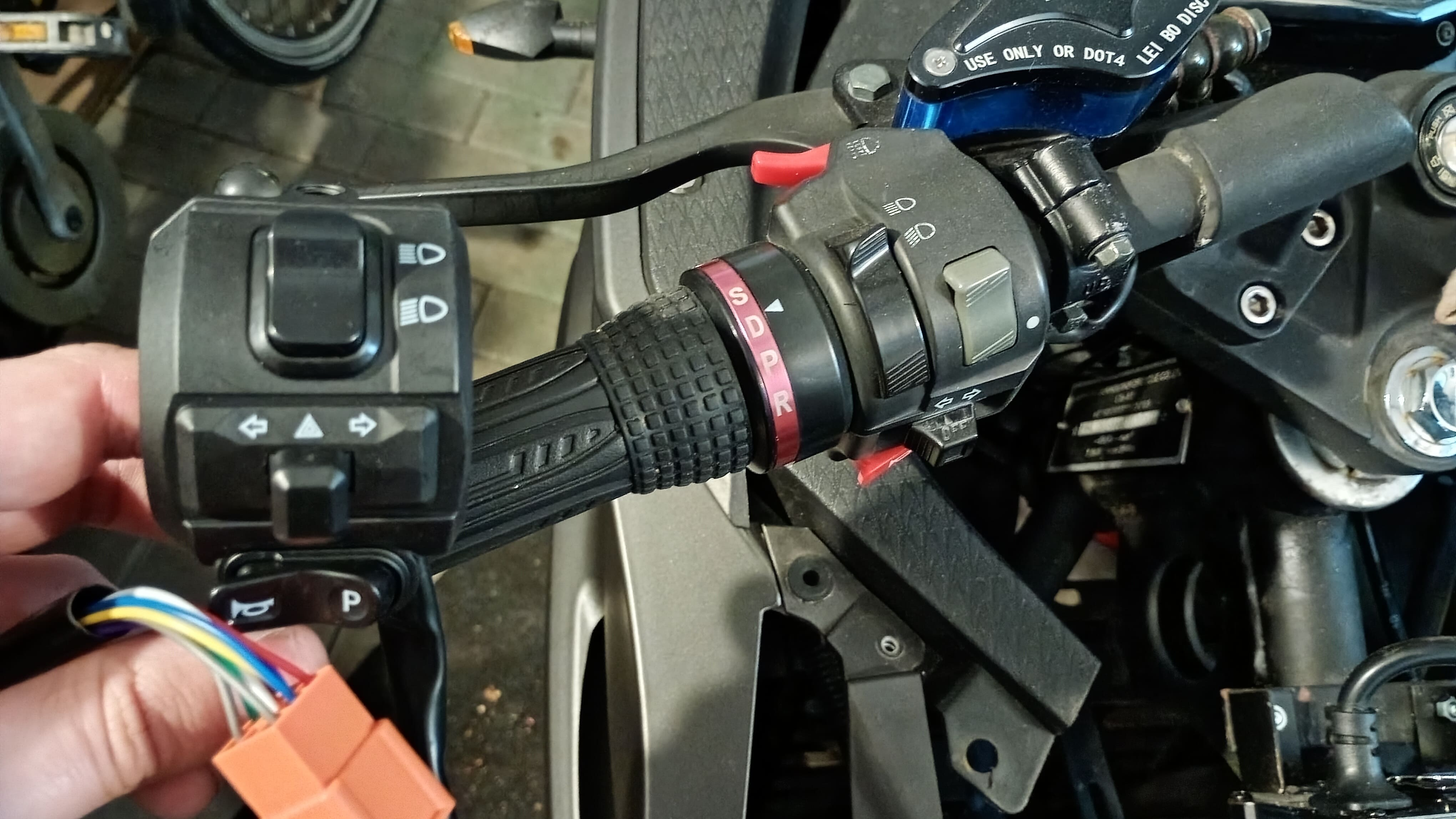

Die alte Gangwahl war eh eine Katastrophe und hätte nie TÜV bekommen (ewiges Hin- und Hergedrehe). Außerdem waren die Schalter am Lenker unhandlich – ständig hab ich versehentlich das Fernlicht erwischt. Jetzt ist alles neu: P, R und 'One Repair' haben eigene Buttons, MotorStart und Killswitch flogen raus. Mal sehen, ob der Repair-Button auch als Tempomat taugt. :P
Zu tun bleibt noch: USB-Wandler einbauen und das interne Ladegerät richtig verkabeln. Da hatte ich wohl gepennt – L1 hing beim letzten Mal einfach lose in der Dose. :lol: Jetzt nur noch 12V für die Entriegelung abgreifen, dann passt’s!

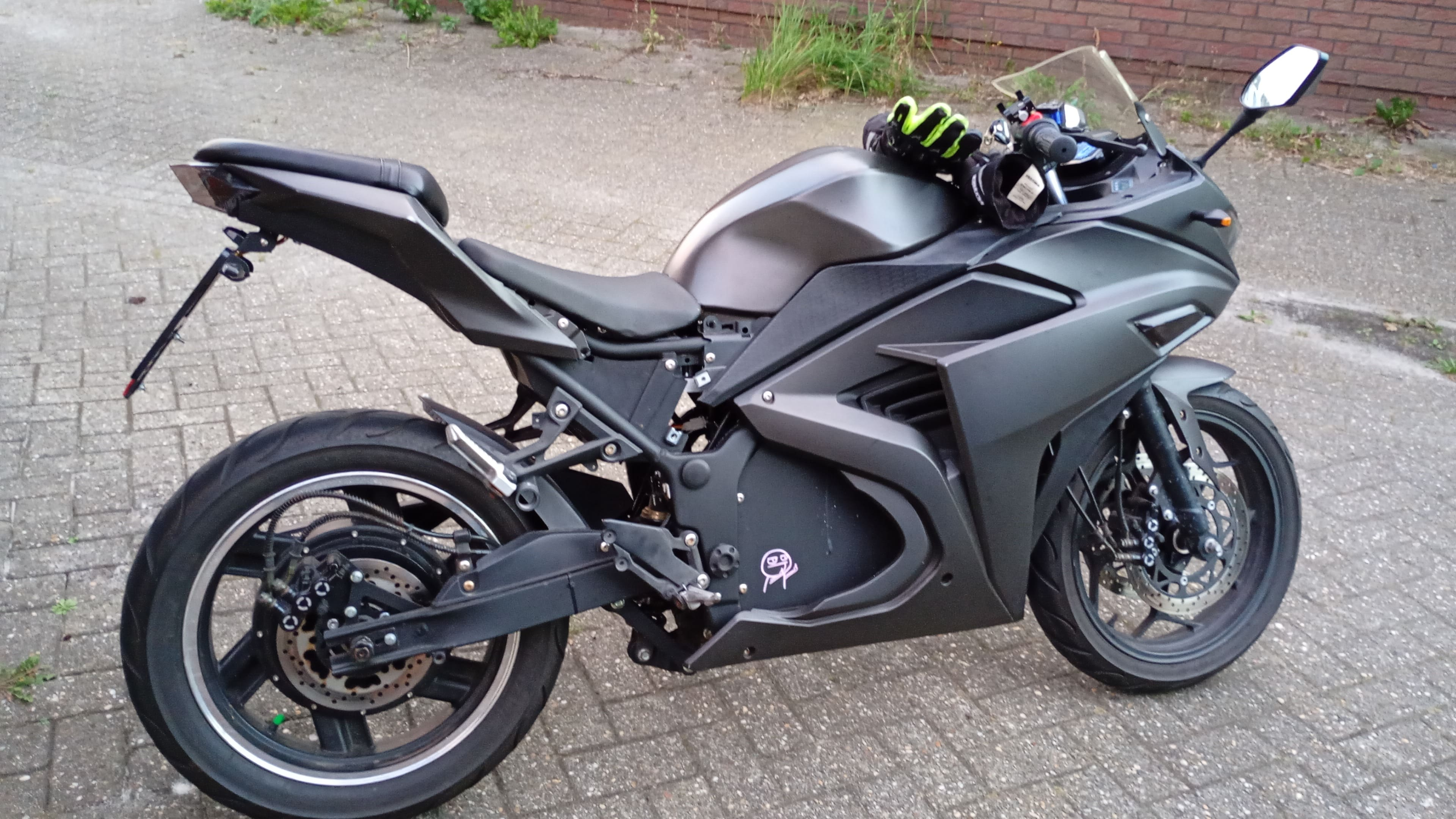

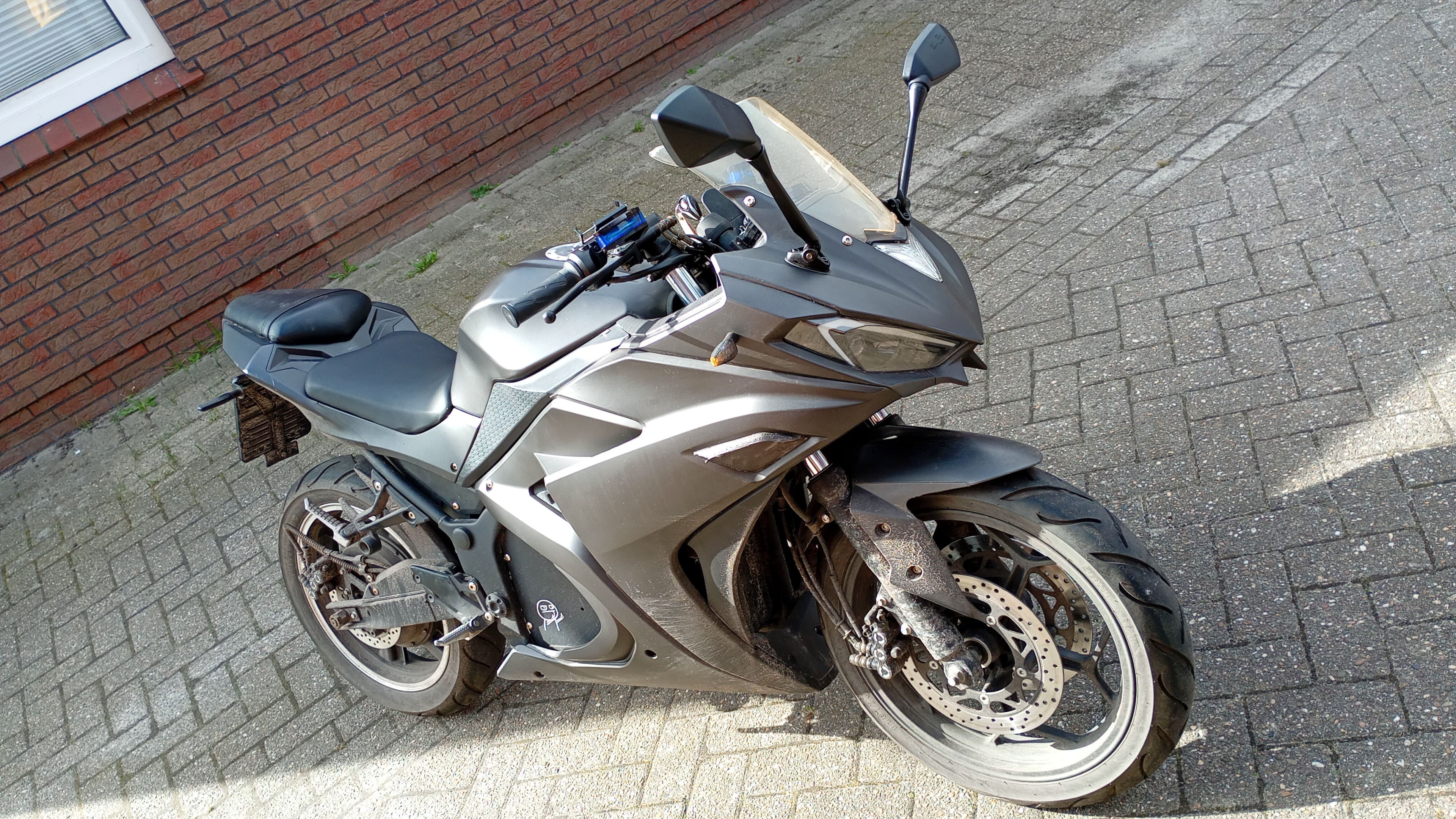

Jetzt auch mit neuen Spiegeln und kompletter Verkleidung.
Der neue onboard Lader, funktioniert mit dem Typ 2 auf schuko Zuhause super.
