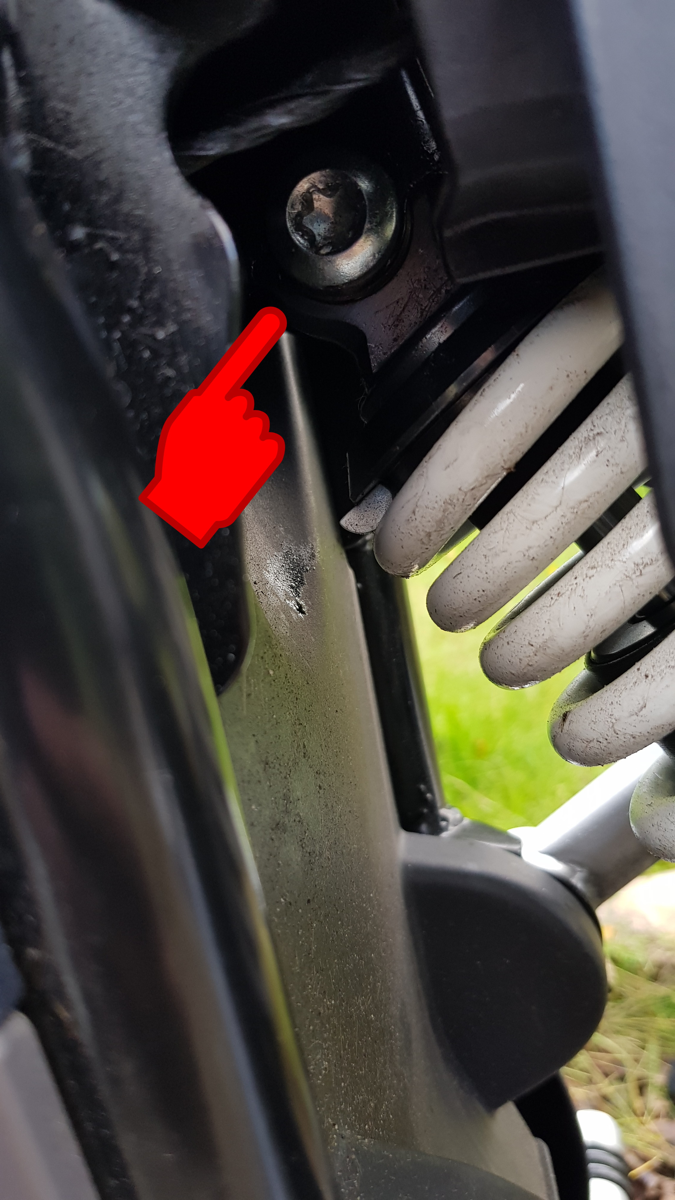

Hallo weiß vielleicht einer wie ich diese Schraube abbekommen? Von der anderen seite ist sie mit 2 Punkten angeschweißt . Und die Schraube selbst lässt sich einfach nicht lösen.
Mitch
Beiträge: 136
Registriert: Mo 12. Aug 2019, 17:48
Roller: Super Soco
PLZ: 55
Re: Hinteren Stoßdämpfer austauschen
Beitrag von Mitch »
Mit viel Kraft ... ! Wie Du schon schreibst, kann man sie nur auf der linken Seite lösen. Nur Mut .. :-)

Shooter74
Beiträge: 25
Registriert: So 21. Jul 2019, 19:43
Roller: Super Soco Tc
PLZ: 1
Beitrag von Shooter74 »
Danke für die Antwort. Ich habe extra tork auf Knarre geholt, das hat alles nichts gebracht. Werde Montag in die Werkstatt fahren. Bin echt sauer, wie kann man eine Schraube so fest ziehen. Das ist einfach nicht normal.
