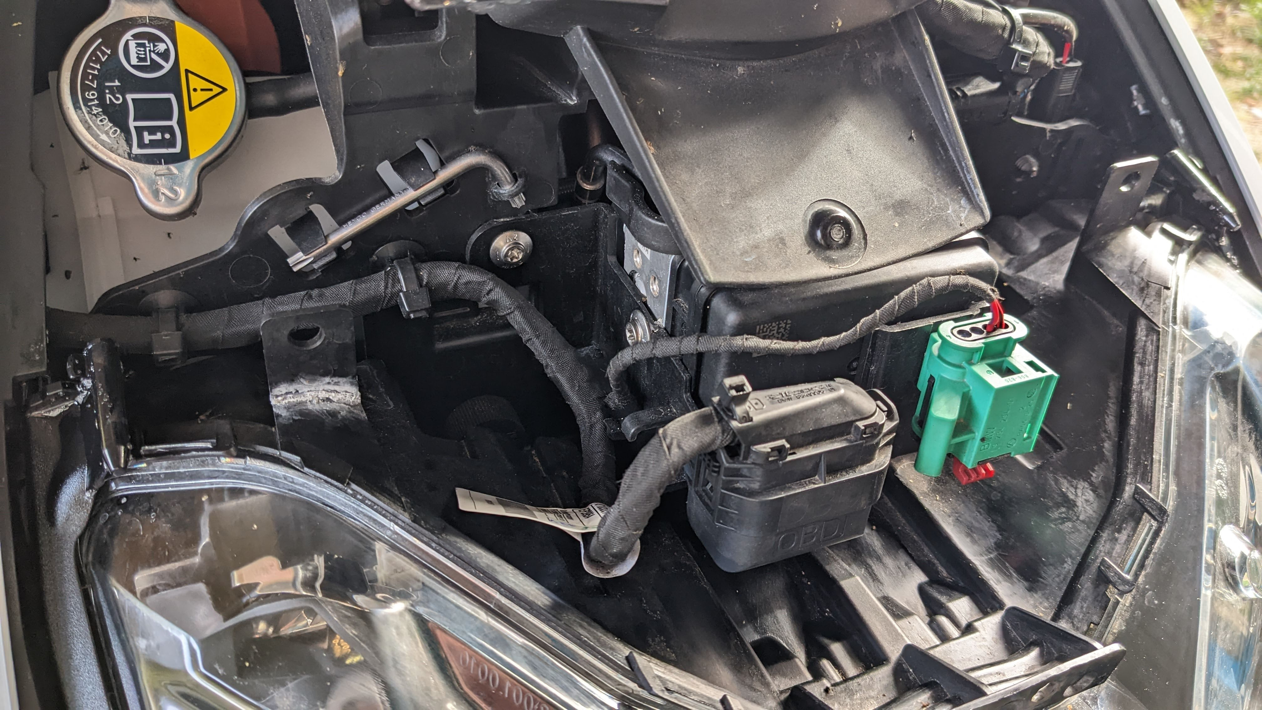

@Olli, OBD Anschluß ist unter der Fronthaube, mittig unter der Scheibe.
Siehe hier, gross beschriftet:
Greets, Phil

Der Obd Stecker bzw. der Blinddeckel ist auch der letzte Husten... Mit der bloßen Händen bekommen man den wahrscheinlich nicht zerstörungsfrei ausgeclipst. Ich nutze einen kleinen Schraubendreher um die Rastung vorsichtig zu entriegeln. Also Obacht.
