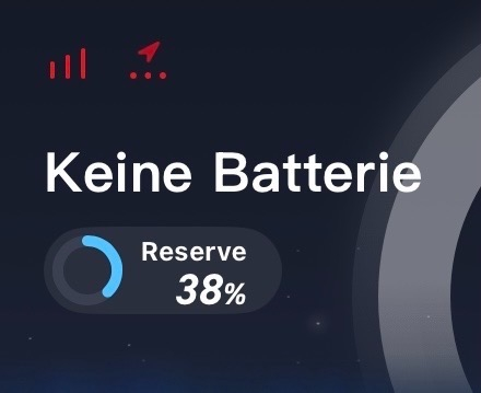

ECU laden
Beitrag von rollingmartin »
Erstaunlich, wie schnell sich ECU entädt. Wäre schön, wenn kommende Modelle eine größere Version hätten.
Frage: Wie läd sich / Wie lädt man die ECU wieder auf?
• Reicht es, wenn man die Akkus wieder einsetzt (bezieht sie von dort ihren "Saft")?
• Muss man den Roller anstöpseln?
Bonusfrage ;) : Was passierte, wenn man den NIU (per Schuko) anschließt, obwohl keine Akkus drin sind?
• Nix, weil kein Strom fließt
• Der NIU explodiert 😉🙃
• Die ECU lädt
