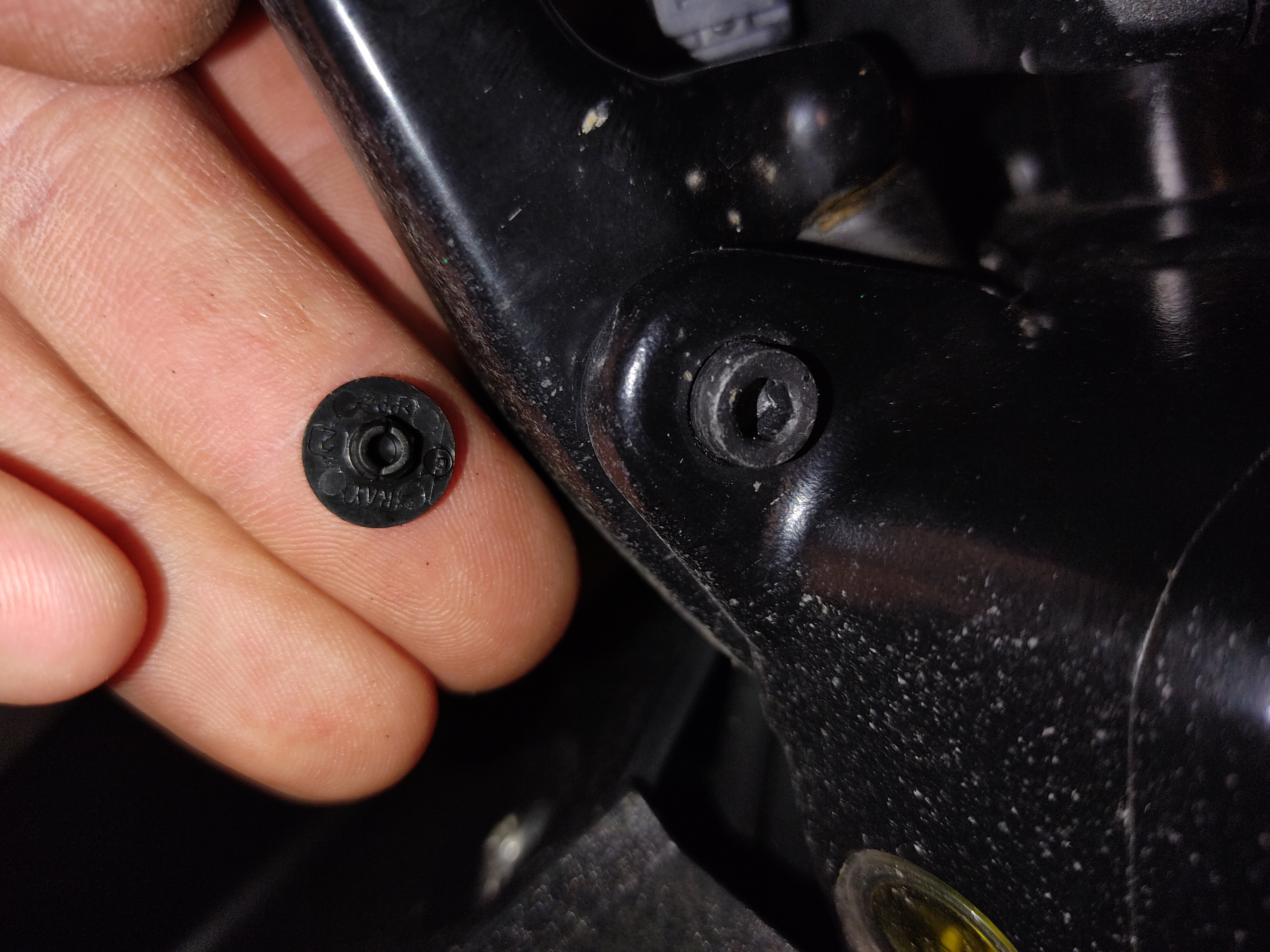

Es gibt Bremspumpen an denen in der Pumpe Aufnahme selbst noch ein Gewinde ist. D.h den Bolzen selbst ohne Mutter unten noch heraus drehen.
Wenn es nichts wird schau ich bei meinem nach. Ich hab schon den einen oder andere Hebel gewechselt. ;)
Btw. Was macht der " Meister " wenn es wirklich mal ein Problem gibt :?: Nach Hause gehen und weinen... :oops:

Bittere Tränen.
Der Bolzen ist auf der Oberseite glatt, da weist nichts auf ein Gewinde hin.
Da rächt sich der Verbau von Billo Brembo. Die Handarmatur kommt wahrscheinlich aus Indien, der Bremssattel mit Glück aus Spanien ( eher China ).
