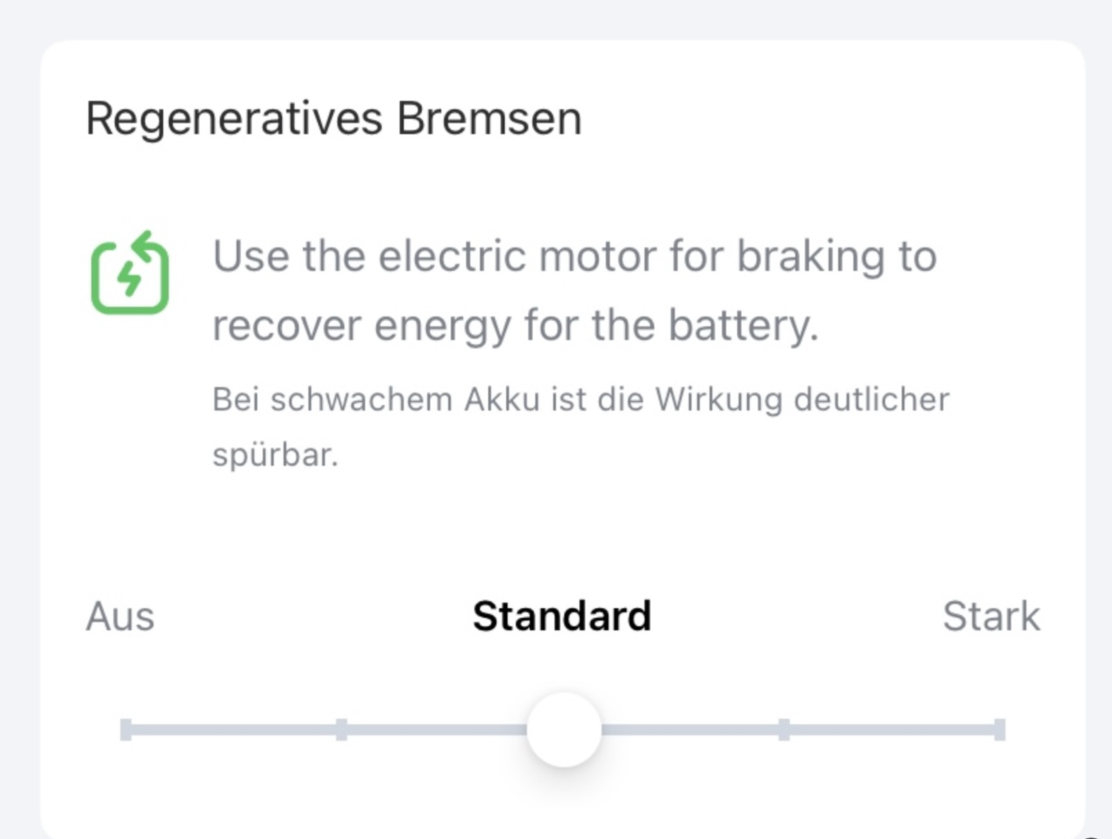

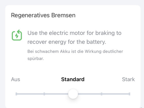

Kein Bremslicht bei Reku
Es gibt da eine Sache, die mich stört am NIU (wobei das mit Blick auf die vielen tollen Dinge und die Mitbewerber, klagen auf hohem Niveau ist).
Vom Tesla und anderen E-Autos kenne ich es, dass beim Rekuperieren (letzlichlich Bremsen) die Bremslichter angehen. Beim Rekuperieren bremst man zwar nur leicht, aber immerhin verringert sich die Geschwindigkeit und das stärker als beim "Ausrollen". Bei dichtem Verkehr kann das schon wichtig sein - für den Hintermann.
Beim NIU geht das Bremslicht nicht an. Getestet bei 50 km/h und mittlerer Reku-Einstellung (Symbol war im "Tacho" zu sehen, hatte ca. 70% SoC). blöd.

Re: Kein Bremslicht bei Reku
Sehe ich beim Niu als unkritisch:rollingmartin hat geschrieben: Mi 31. Dez 2025, 12:53 Es gibt da eine Sache, die mich stört am NIU (wobei das mit Blick auf die vielen tollen Dinge und die Mitbewerber, klagen auf hohem Niveau ist).
- reku läuft nur bei >30 km/h: in den Situationen, in denen der Hintermensch dicht drauf sein könnte, gibt es keine reku
- reku hat zwei Stufen, nur in der ersten (leichteren) Stufe leuchtet das Bremslicht nicht. Wenn Du an die Hebel greifst und leicht ziehst, geht das Bremslicht an und die Reku in die zweite Stufe, ohne daß die Pads schon an der Scheibe sein müssen.
Ist halt ein anderer Ansatz als beim Tesla.

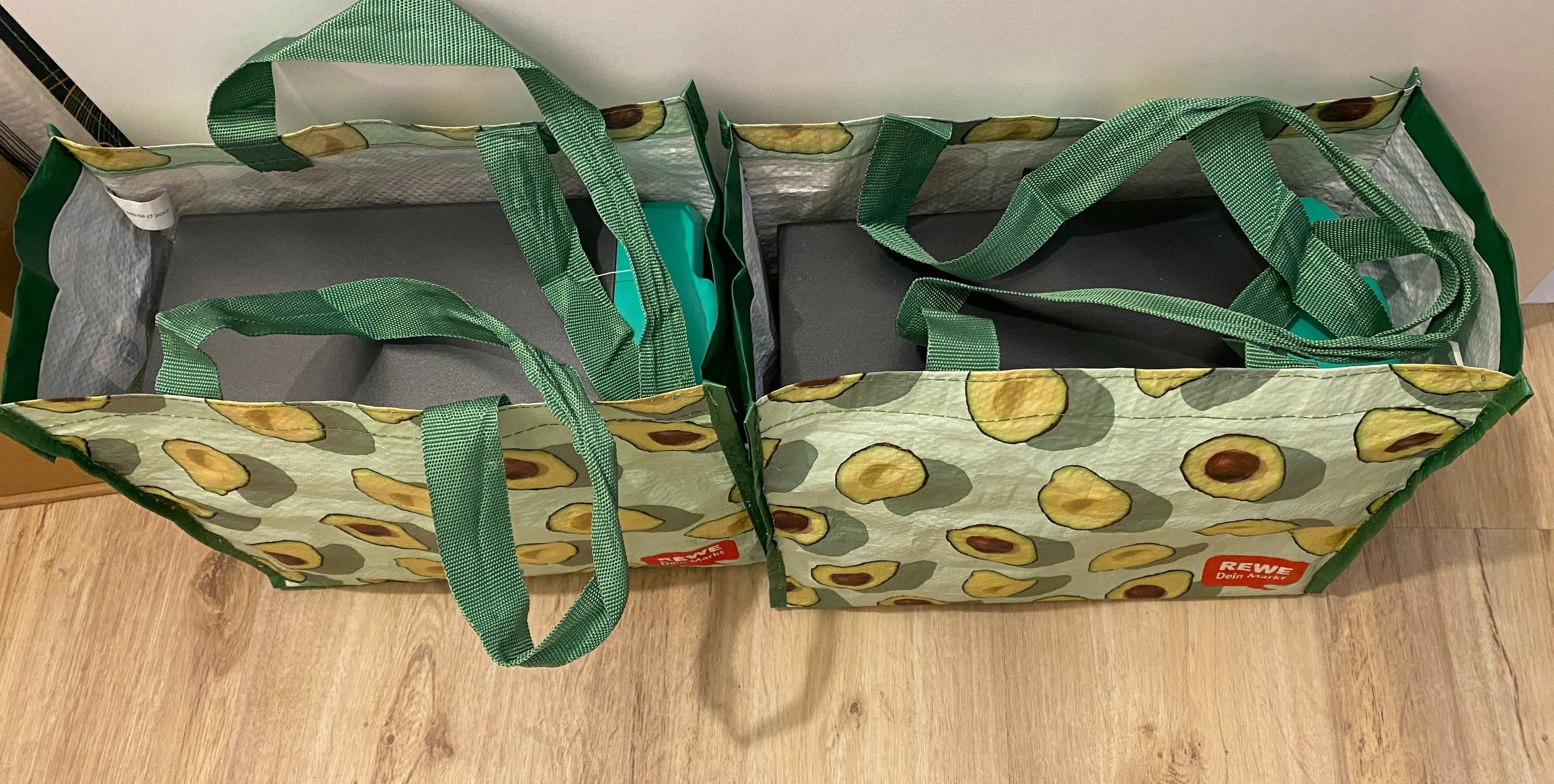

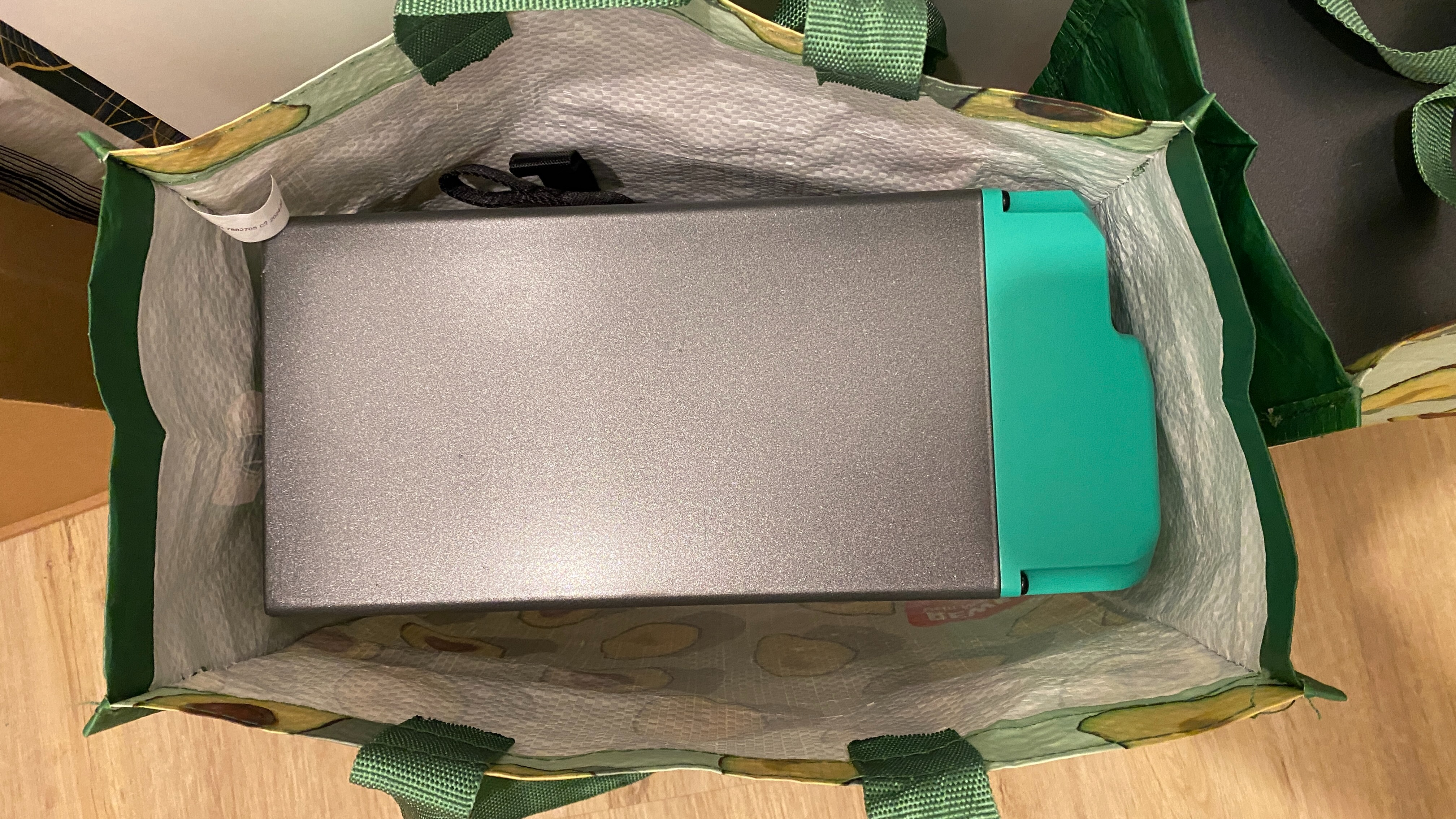

Alltagstipp: Akkus transportieren
Hier ein Tipp für den Alltag. Für alle, die ihre Akkus entnehmen und z.B. ins Haus schleppen müssen (verdammt sind die schwer!):
Die Akkus des NIU NQIX passen perfekt in die kleinen Einkaufstüten von REWE (die kleine Edition, die gefühlt etwas größer ist als ein DIN A5 Blatt wirken - im Vergleich zu den großen Tüten). Die Griffe halten das Gewicht. Die Akkus lagern darin zudem schön trocken. Zur Sicherheit werde ich mir noch zwei holen und ineinander stecken.
Jedenfalls: Diese Tüten scheinen für die NIU Akkus maßgeschneidert zu sein.
