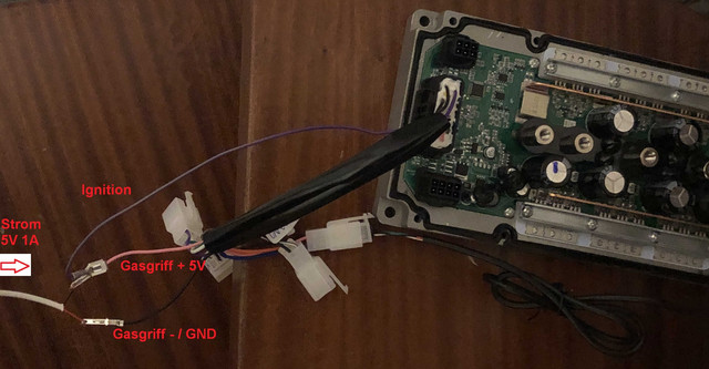

didithekid hat geschrieben: Fr 25. Apr 2025, 21:09 Den Vorschlag von error verstehe ich so, dass man quasi "durch die Hintertür ins Haus geht". Also an der Pin-Leiste mit dem 2x8er Stecker an die Pins für zum Beispiel den Gas-Griff drann geht und Minus und Plus 5 Volt von außen anlegt (an den Pins wo die 5 Volt eigentlich von innen kommen sollten (wenn das Gerät normal eingeschaltet wird). Also durch die Hintertür hinein, ohne dass man dem schlafenden Kurzschluss-Drachen vorne "im Hausflur" begegnen muss. Die Idee ist gut, natürlich besonders wenn Sie klappt. Mit 5 Volt wird man da jedenfalls nichts (zusätzlich) kaputt machen können.
Es ist bei VOTOL in der Tat so, dass vom USB-Kabel nur zwei Signal-Kabel und das GND/Minus-Kabel zum Kommunikations-Stecher des Controllers geführt sind und die 5 Volt-Spannung zum Zugriff auf das Software-Gehin da eigentlich erst nach dem Einschalten des Geräts vorhanden sind (vom USB her kommt Nichts, da die dortige 5-Volt-Ader abgetrennt ist).
Dass man jetzt dieses Controller-"Gehirn" hier mit 5 Volt von außen auch zum "Reden" bringen kann, wäre natürlich eine Möglichkeit, auf die ich wohl nie gekommen wäre. Hut ab error !
Danke, jetzt habe ich es verstanden und habe versucht umsetzen, erst mal erfolglos...
Laut deiner Aufschlüsselung unter viewtopic.php?p=394260#p394260 sind folgende Adern für den Gasgriff da:
1 - pink -- Gasgriff+ 5V
2 - black -- Gasgriff-/GND
Also die pinke und die schwarze Ader aus dem Throttle/Gear-Klemmanschluss befreit und mit den losen Enden eines ehemaligen USB-Ladekabels verbunden. Dann noch die Ignition an die pinke Ader drangehängt. Das ganze über einen 5V 1A Stecker an den Strom angeschlossen. Ergebnis: der Stecker wird schon etwas warm, also fließt da was. Aber der Controller lässt sich nicht auslesen (Communication abnormal, no response). Was habe ich falsch gemacht?

OK, eigentlich wollte ich mich raushalten. Didi hat mehr Erfahrung in Sachen Votol.

didithekid hat geschrieben: Sa 26. Apr 2025, 09:29 Hallo error,
das verlinkte Bild war Jahre alt. Und jetzt habe ich Andy so verstanden, als würde sich der alte (defekte) Controller mit den 5 Volt "am Hintereingang" doch nicht dazu bewegen lassen in Kontakt zur Programmiersoftware zu treten - also weiter schweigt.
Aber Andy könnte vielleicht was zum neuen Controller schreiben.
Bei mir war es immer noch genau so verkabelt wie auf dem Bild, das Didi gefunden hat. Aber der Coulometer ist jetzt raus aus der Betrachtung.
Mit dem alten Controller konnte ich mich gestern über den "Hintereingang" nicht verbinden. Die Verkabelung habe ich als Bild eingestellt (Beitrag vom Sa 26. Apr 2025, 00:41), Link: viewtopic.php?p=394370#p394370
War das so richtig? Oder muss etwa die Ignition anders angeschlossen werden? Kann man hier etwas durch Messungen prüfen?

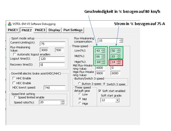

ich hab mich heute nach stundenlangem studieren diverser Foren (sorry, alles hab ich nicht geschafft ;)) auch an meinen Votol Controller EM-50 meiner evMoto Monaco herangedraut.
Eins muss ich schon sagen, das ist schon ne besondere Art von Hard-/Softwarekombination :roll:
Wie bei manch anderen scheint mein Controller nicht zu wissen, dass er ein EM-50 ist. Nach dem Verbinden gibt er sich als EM-100 aus. Nagut hab ich mir gedacht, dann wirst schon mit einer Erhöhung von 60 A auf 75 A (Current-Limiting) umgehen können. Laut meinem Coloumbmeter macht er das zunächst auch ohne murren mit. Wenigstens auf einer kurzen Testfahrt.
Erstaunlich ist allerdings, dass die Limitierungen des Stroms und der Geschwindigkeit in den drei Fahrstufen zunächst sogar irgendwie plausibel sind, sich andererseits aber komplett gaga verhalten.
Hier meine Messwerte (km/h Limitierung und max. Amper laut Coloumbmeter) zum Zeitpunkt der aktiven Settings aus dem angehängten Bild:
  • Low 30 km/h 37 A
  • Mid 50 km/h 62 A
  • High 80 km/h 75 A
Die grünen Werte würden ja tatsächlich Sinn machen, aber was bitte soll da der Wert "14" in der zweiten Spalte?
Abgesehen davon hab ich das in noch keiner Anleitung gelesen, das links die Geschwindigkeits- und rechts die Stromlimitierung eingestellt wird.

Und nun das komplette wirre Verhalten:
Wenn ich nun für die Fahrstufe "Mid" ebenfalls die max. Geschwindigkeit haben möchte, was nach meinem Verständnis laut angehängtem Bild die passende Einstellung dazu wäre, dann hab ich plötzlich in allen drei Fahr Modies keine Geschwindigkeitslimitierung mehr.

AndyAndy hat geschrieben: Sa 26. Apr 2025, 14:48
Hallo Andy,
das war von error wohl nur gemeint +5 Volt und GND an die beiden Kabel mit dieser Spannungslage (also z. B. die vom Gas-Griff).
Die Ingnition-Leitung wohl nicht. Ob es dann funktionieren kann, weiß ich auch nicht. Aber Anschleichen durch die Hintertür und dann doch mit Ignition wieder vorn an der "Haustüre" klingeln, war aber wohl nicht gemeint.
