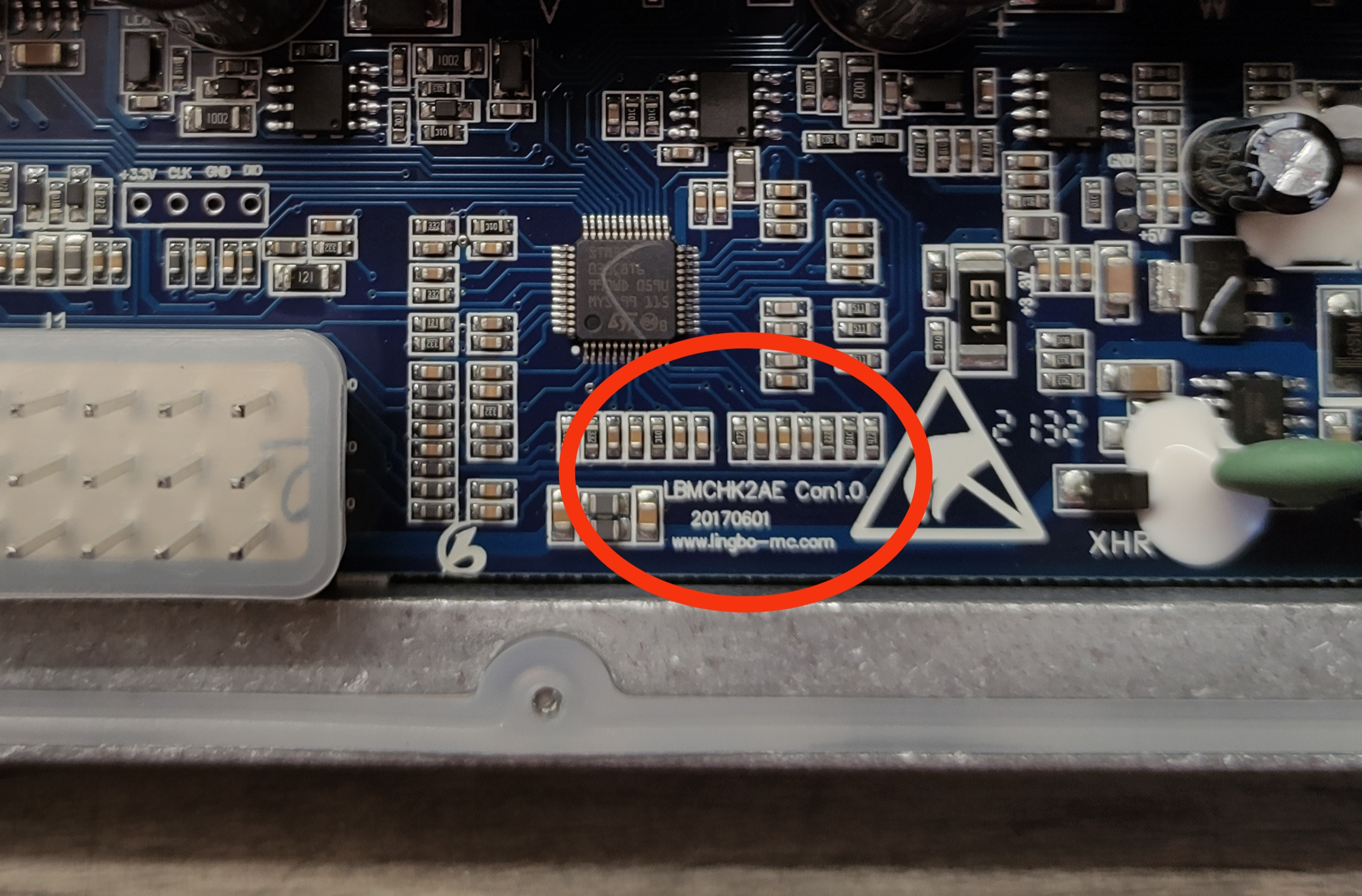

Mahlzeit, ich habe mal Kontakt mit dem Holländer aufgenommen zwecks Controller nochmals anpassen und wegen der Sicherung die bei mir paar male geflogen ist.
Parallel habe ich jemanden in Deutschland gefunden der sowas kann.
Beide haben mir bestätigt, dass man die Software nicht ohne weiteres anpassen kann. Man kann die Versionen mit der Bezeichnung "HK2" auf der Platine nur komplett flashen. Die Firmware kommt vom Hersteller.
Die 55+ Software ist eine original Firmware vom Chinesen ohne Drossel wie es vom Band läuft.
Es gibt also nur 3 Versionen, 25er, 45er und ohne Begrenzung.
Wenn man den Controller anpassen möchte, dann benötigt man die Platine mit der Version "HK3"
Jetzt muss man noch rausfinden wie man an so eine Version kommt :roll:
Nur mal so am Rande als kleine Info für die , die es interessiert 😉

Hallo Olli, genauso ist es. Es wurde und wird für unterschiedliche Modelle durchdiskutiert.
Lingbo bietet seinen Kunden unterschiedliche Sicherheitsstufen an. Die hier genannten HK2 gehören zu der dritten Stufe, bei der man auf gar nichts zugreifen kann.
Das Problem ist, dass in der Firmware in der Regel noch weitere besondere Schaltungen enthalten sind, z. B. zur Ansteuerung des Displays. Wenn man also einen frei programmierbaren HK3 kauft, fehlen diese Funktionen.
In meinem Explorer E-Cruzer habe ich einen 72122HK3 (45A) verbaut und eine Display-Platine in das Rundinstrument implantiert. Neuerdings habe ich einen 72152HK3 (60A) GEN5, für den es ein Display gibt. Das funktioniert, lässt sich aber nicht in das vorhandene Gehäuse einbauen.
Schöne Grüße, Bertolt
