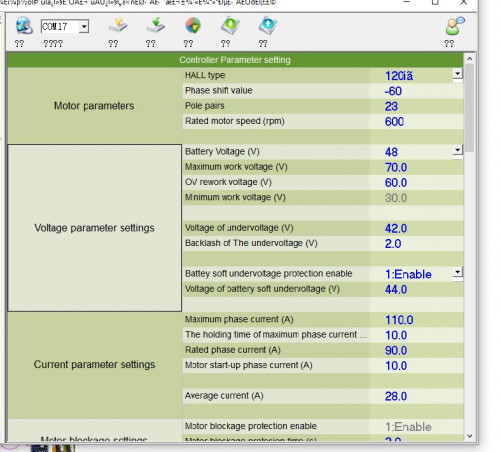

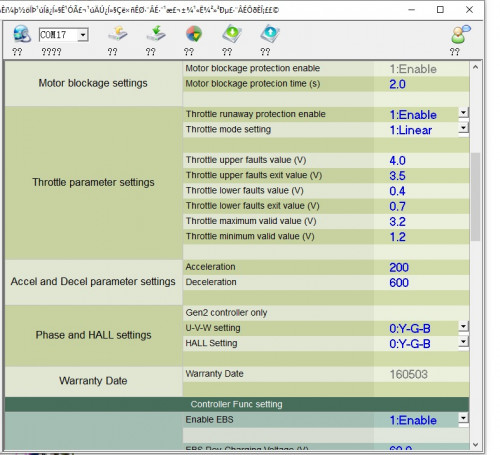

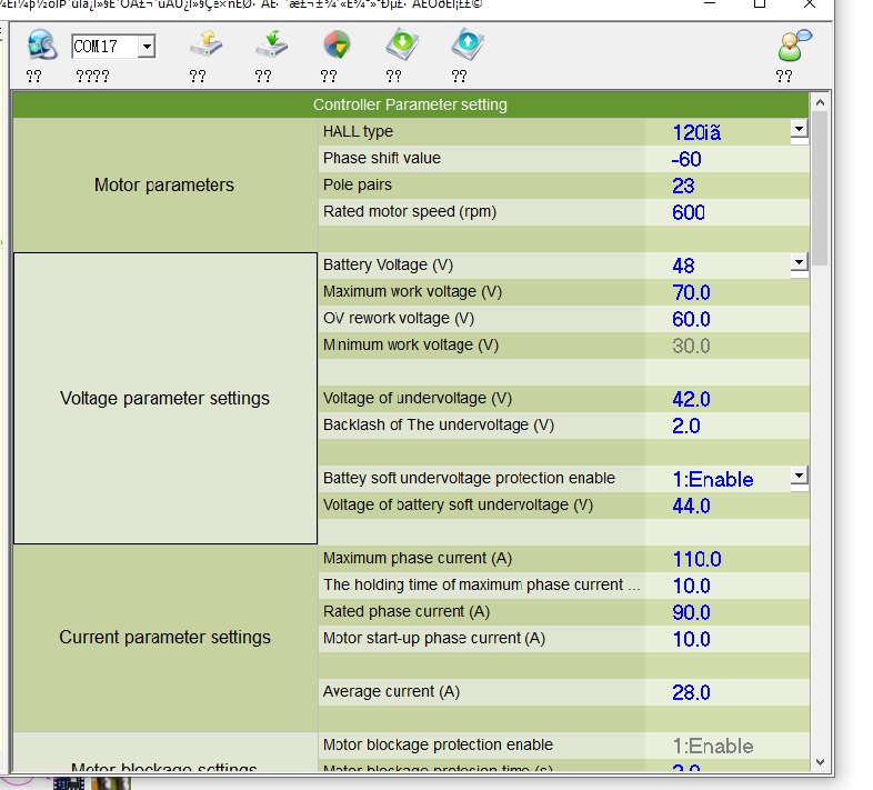

Moin Jungs,
mit Spannung habe ich die 60 Seiten gelesen... manche mehr, manche weniger :-)
Könnte mir jemand ein paar Screenshots von den Einstellungen eines 3KW Motors (von 2015) zukommen lassen?
Speziell gehts mir um diese Werte:
Motor parameters
- Hall type
- phase shift value
- pole pairs
Phase and Hall settings
- U-V-W setting
Hall setting
Spitze wäre noch die Kabelbelegung des Motors, da etwas mehr Kabel aus dem Motor kommen als normalerweise üblich.
Keine dieser Fragen konnte/wollte der UNU Support beantworten..
Vielen Dank im Voraus

Die Einstellungen sind aus einem 1kw Controller, dürfte aber bei allen Motoren gleich sein.
Die Polzahl kannst du übrigens in meinem Avatar abzählen :)
Aus dem Motor kommen erst mal die 3 Phasen und dann noch 5 Signalleitungen, 3x Hall, Minus und 5V.
Bei manchen Motoren gibt es das Hall-Kabel zweimal, wahrscheinlich, falls eins kaputt geht.
