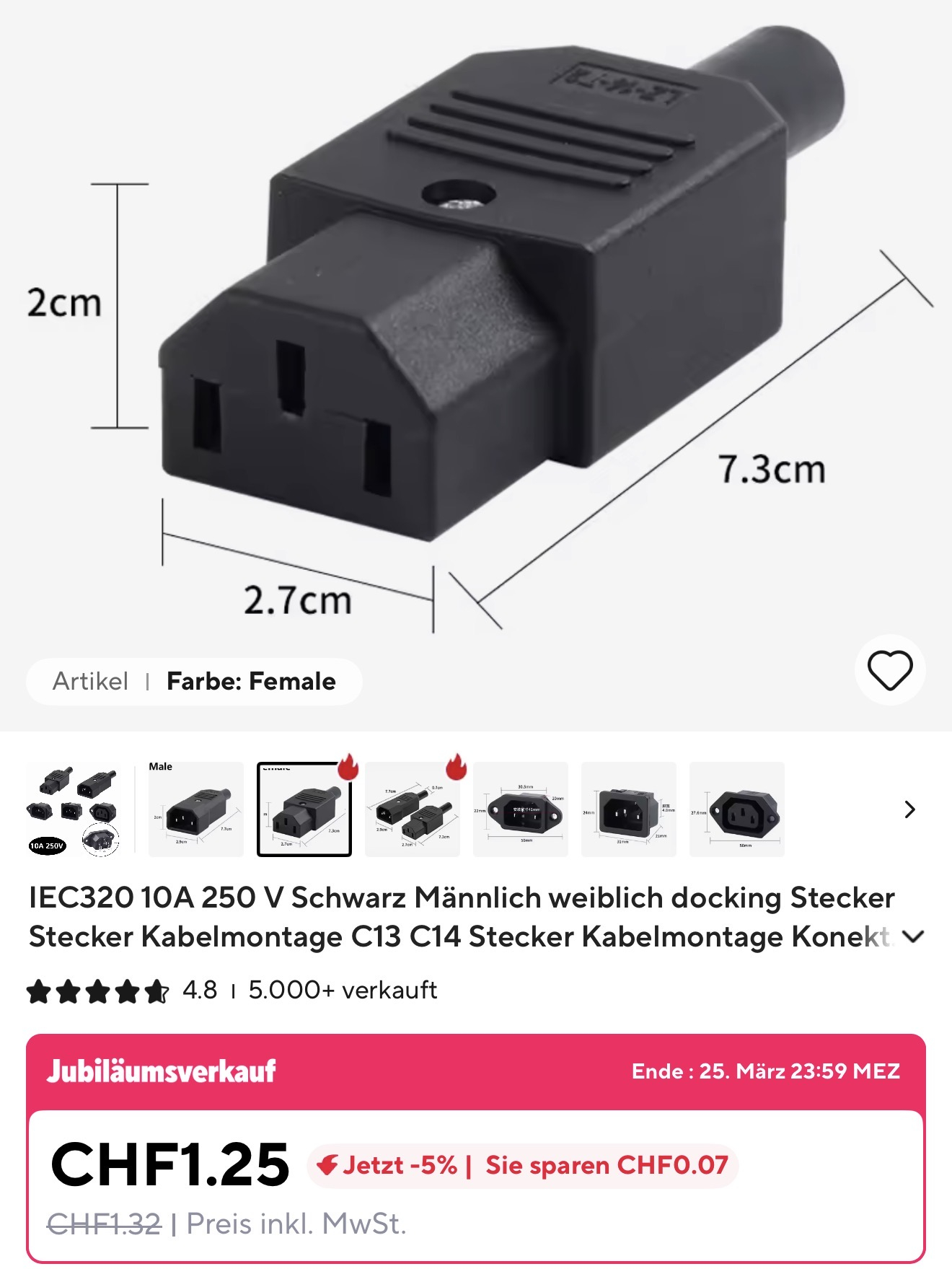

Die Masse sind korrekt. Für das Zusatzladegerät entferne ich den Schuko-Stecker und installiere stattdessen eine C14-Buchse. So integriert es sich perfekt neben der Buchse vom Onboard-Lader und behält eine cleane Original-Optik bei.

Mach' mal ein Bild, wie das dann im Einsatz aussieht, ist schon ein sehr spezielles Setup

Ich mache es ein bisschen wie bei Donut Lab: Technisch läuft die Kiste zwar schon, aber ich präsentiere euch das Ganze häppchenweise. Und den Schuko muss ich noch durch den C14 ersetzen. Ein bisschen Spekulation muss sein – was meint ihr, funktioniert das Setup am Ende oder nicht?

D.h. Du hast erst einen Adapter von Typ2 auf Schuko, dann ein langes Kabel mit Schuko-Stecker und Kaltgeräte-Stecker, dann die Y-Verzweigung mit einer Kaltgeräte-Buchse und zwei Kaltgeräte-Steckern, welche schließlich in die Buchsen der Zero gesteckt werden. Macht 4 Steckverbindungen zwischen Ladesäule und Zero-Ladegerät.Maverick944 hat geschrieben: Mi 18. Mär 2026, 22:15 Habe mir jetzt endlich das passende Ladekabel für meine Zero SR zusammengebastelt, da ich zwei Ladegeräte parallel fahre und bei der Zuleitung für die 2,3 kW kein Risiko eingehen wollte. Die Teile dafür habe ich mir bei AliExpress bestellt und konsequent auf einen 2,5 mm² Querschnitt gesetzt.
Das Ganze als Y-Kabel mit sauberer Verzweigung aufzubauen, war zwar eine ziemliche Fummelei, die dicken Adern ordentlich in die Stecker und die Abzweigung zu kriegen, aber sicher ist sicher.
Weniger als zwei geht ja nicht, aber an Deiner Stelle hätte ich die Y-Verzweigung direkt an das Ende des langen Kabels gebaut (mit Pressklemmen verpressen, auf keinen Fall verlöten), dann wären es nur drei. Das lange Kabel in 2,5mm², für die kurzen Enden reicht 1,5mm².
Wenn Du damit eh nur an Ladesäulen laden willst, hättest Du auch direkt einen Typ2-Stecker ans Kabel schrauben können. Dann wären es nur 2 Steckverbindungen, wie bei jedem E-Auto was an AC lädt.
Es gibt schon einen Grund dafür warum bei DC-Ladesäulen das Kabel fest an der Ladesäule angebracht ist: Man braucht nur noch eine Steckverbindung, die am Fahrzeug.
Jede Steckverbindung hat einen Übergangs-Widerstand, und verschlechtert somit den Wirkungsgrad, bzw. vergrößert die Differenz zwischen der Leistung die die Ladesäule abgibt und was am Ladegerät ankommt.

Wieso, er hat doch schon ein Foto von demDing: Typ 2 auf Schuko, Y-Verteiler im Kabel und 2xC14 direkt in die Ladegeräte. Wüsste nicht, was daran auszusetzen ist.
