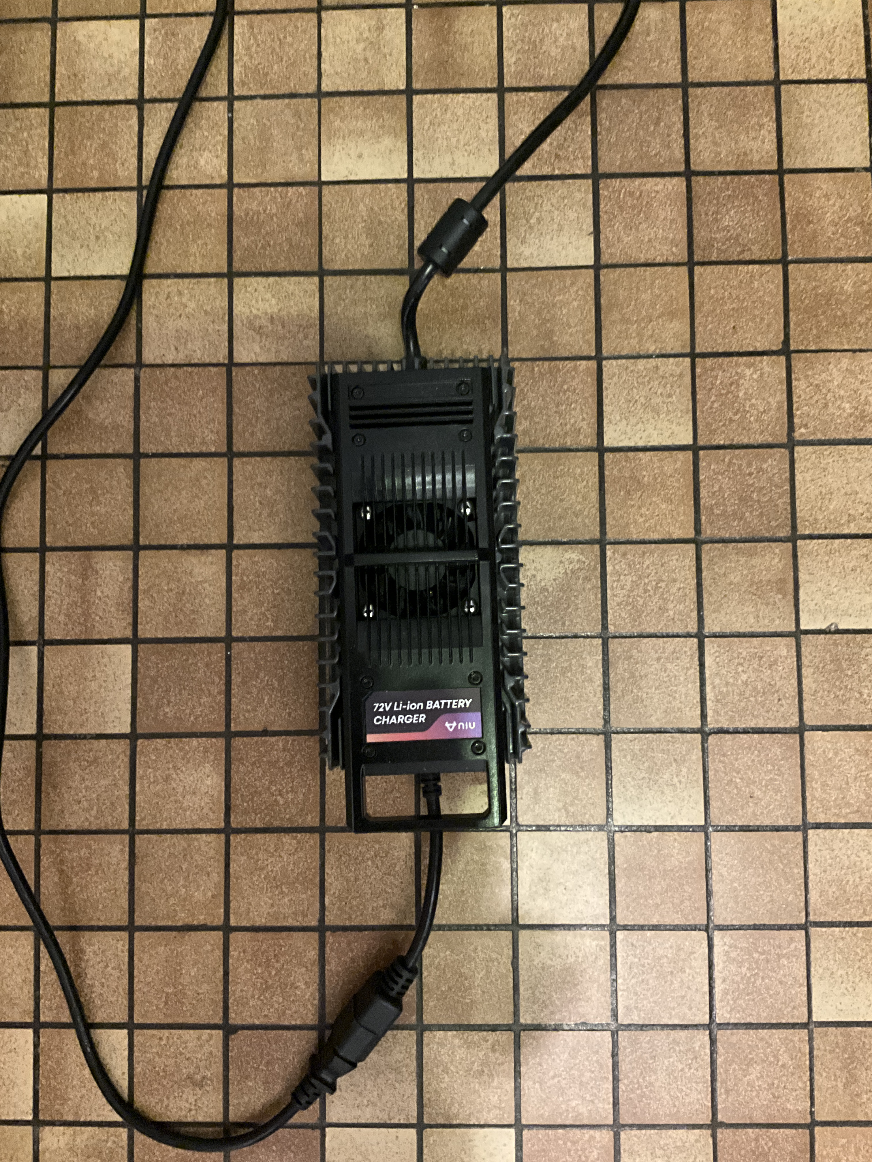

Hab den NQiX bestellt - hat jemand Erfahrung mit dem Ladegerät?
Ist es von den Abmessungen dasselbe wie ihr genutzt habt?
Wie lang ist denn das Kabel vom Netzteil zum Roller? -> Verlängerungen des Kabels ist nicht so einfach, wenn ichs richtig verstanden habe, da die Datenkabel inkl. sind?
Mittagessenmann
- Beiträge: 77
- Registriert: Mi 23. Apr 2025, 09:19
- Roller: NQIX 150
- PLZ: 65189
Re: Ladegerät draußen benutzen
Nabend,Timsche2210 hat geschrieben: Mo 23. Jun 2025, 21:45 Hab den NQiX bestellt - hat jemand Erfahrung mit dem Ladegerät?
das Ladegerät hat die Abmessungen 24x11x8, das Kabel hat eine Länge von 1,20 zum Roller.

Danke für die super schnelle Info!Mittagessenmann hat geschrieben: Mo 23. Jun 2025, 22:03 das Ladegerät hat die Abmessungen 24x11x8, das Kabel hat eine Länge von 1,20 zum Roller.
Bedeutet für mich definitiv, dass ich das Kabel deutlich verlängern muss, da ich etwas weiter weg von der Wand stehe.
Danke, dann mach ich mich mal schlau wie man das lösen könnte....
