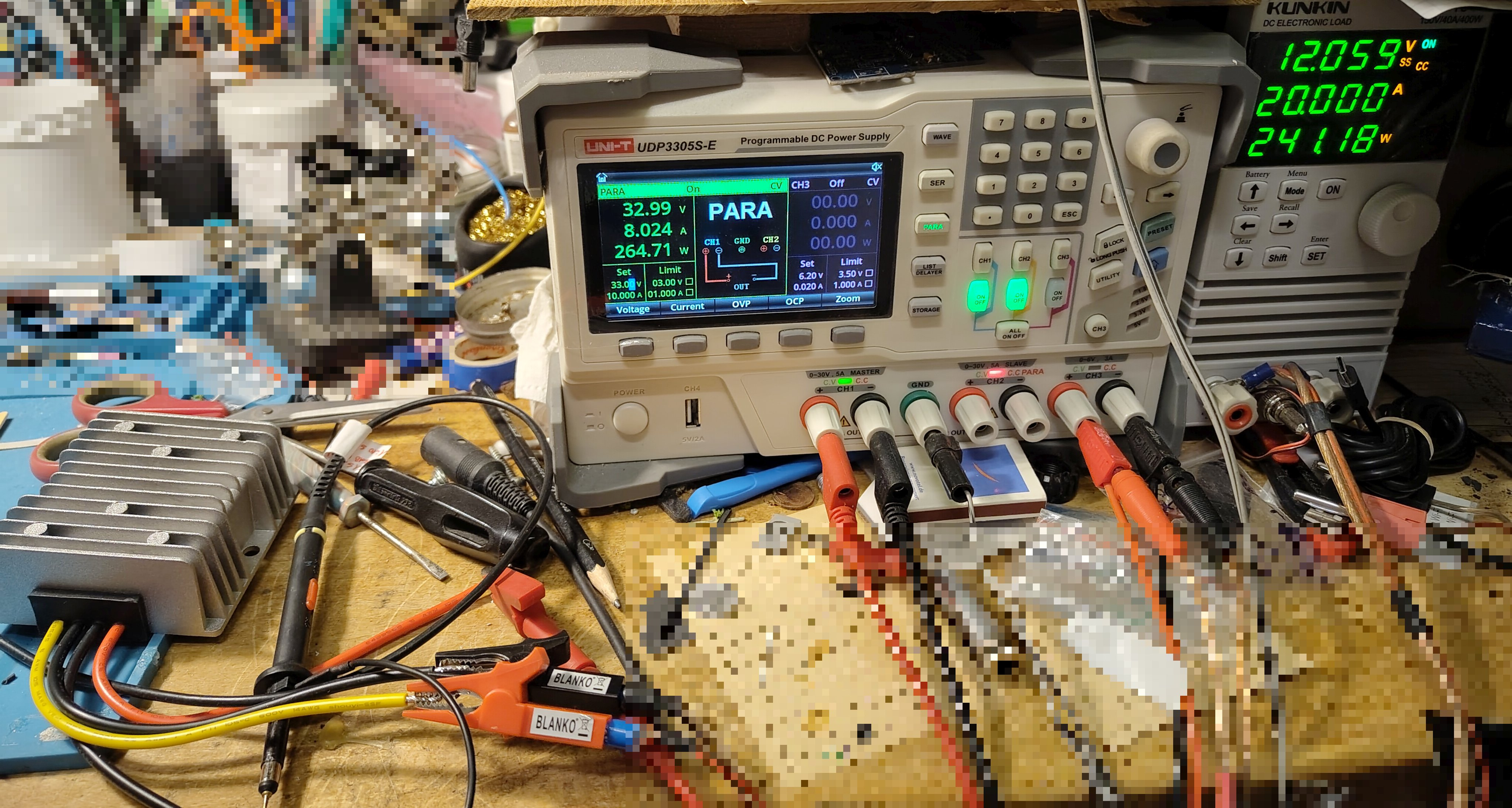

Genau so einen 12V-20A-Wandler vom Chimazon habe ich mir mal geschossen, wollte sowieso was zum Erzeugen von 12V aus irgendwelchen höherspannigen Quellen haben. Auf der Werkbank:
nicht im Bild: Die Strommesszange und mein Oszi von Micsig.
Hier im Bild quält die elektronische Last ganz rechts den Wandler mit 20 Ampere, der sich dafür (hier im Test nur bei 33 Volt) 264 Watt genehmigt, bei einem Wirkungsgrad von 91% - gar nicht sooo schlecht, das könnte fast den Einsatz geschalteter Gleichrichter nahelegen, sonst bleiben solche Wandler gern deutlich unter 90%.
Bei den Tests mit 48V und einer Ausgangslast von 12 Watt (12V 1A) gab es beim Anklemmen der Drähte für die Wandlerversorgung einen schönen kräftigen Funken. Kein Wunder, das Kapazitätsmessgerät und auch das LCR-Meter haben eine Eingangskapazität von 1000 µF ermittelt. Mit der Stromzange habe ich Strompeaks von 80 (in Worten: achtzig) Ampere für 0,4 ms ermittelt. Anschließend zieht sogar ein leerlaufender Wandler noch über 4 Ampere für ca 10 ms. Ich denke das ist ausreichend, um eine gute Kurzschlussüberwachung am Akkuausgang zur Verzweiflung zu bringen.
Dann gibt es noch einen Punkt: Auch der leerlaufende (also nicht belastete) Wandler "pumpt" mit kurzen Impulsen von knapp 1 A (bei 48V Primärspannung) Leistung in den Ausgang, der unabhängig von der Ausgangslast erst einmal zwischen 12 und 12,7 pendelt. Eine Leistungsregelung eines Wandlers sieht anders aus. Erst bei knapp 40 Watt Last wird der Strom konstand und steigt dann mit mehr Ausgangslast immer weiter an, um bei 60 Volt Eingangsspannung und ca 4,7 Ampere die vollen 240 Watt am Ausgang produizeren zu können. Ein "ripple" von mindestens 0,4 Volt bleibt in jedem Fall - und das bei einer Ausgangskapazität von ca 2000 µF.
Es ist also für mich nun gar kein Wunder mehr, warum VBatE den Betrieb beim Anschluss des Wandlers - egal welcher Betriebszustand - einstellt. Und diese Wandler sind wirklich nur was für Grobverbraucher.
